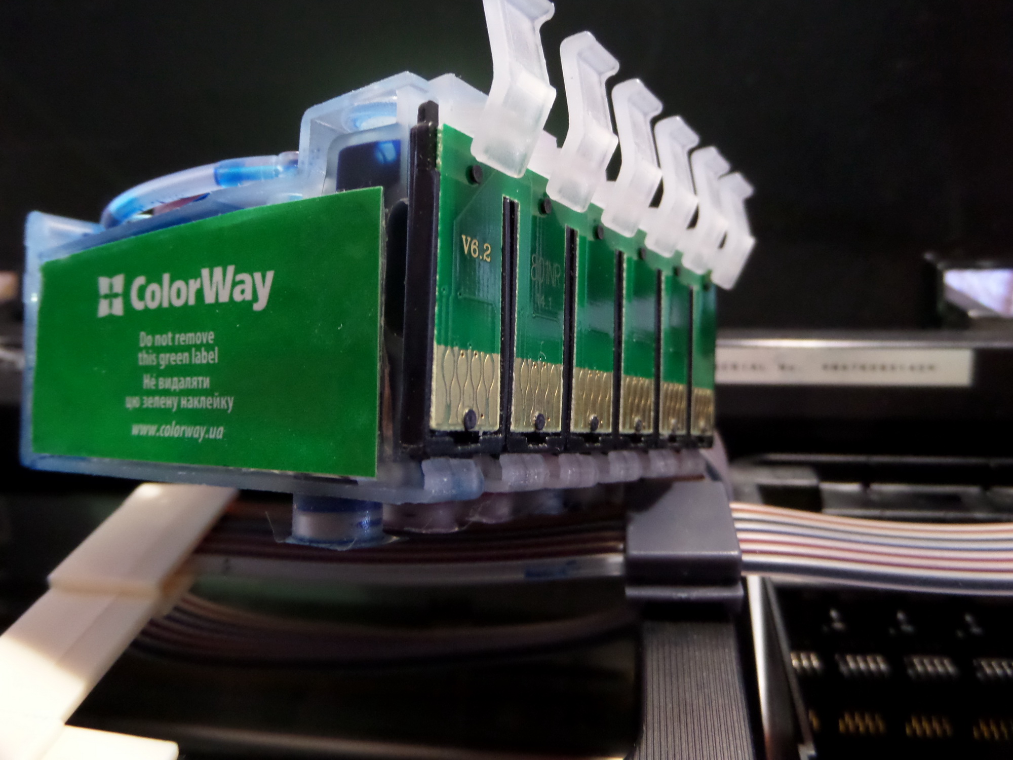

При неосторожной установке СНПЧ от Colorwau сломалась кнопка обнуления.
Маркировка на планке чипов - 801NR 14.1.
В магазинах больше продают планки от других производителей, особенно много от WWM.
На WWM маркировка - СН0247.
Вопрос, подойдёт ли эта планка с чипами к СНПЧ от Colorwau?
совместимость чипов P50 различных производителей СНПЧ

wikand,
О господи ... Зачем такие сложности ?
Дайте сода фото вашей планки с чипами .
Могут быть защёлки не совпасть.
| Сообщение #12 Отправлено 13 декабря 2015 - 11:04
| Сообщение #13 Отправлено 13 декабря 2015 - 11:15
Как раз фоткал
Стандартная чиповая планка для каптриджной СНПЧ . Следовательно подойдёт любая планка от картриджной СНПЧ любого производителя . Может только отличаться расположением кнопки ( слева , справа и посередине планки чипов) .
| Сообщение #14 Отправлено 13 декабря 2015 - 11:21
Значит смело буду заказывать. Спасибо.

wikand, Увеличил картинку и посмотрел - стандартная СНПЧ с единой планкой чипов и с кнопкой .
