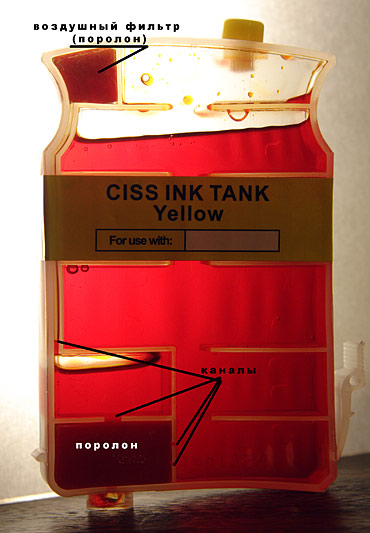

Отличная упаковка. Жёсткая ламинированная картонная коробка. Внутри 6 доноров, каждый заварен в полиэтилен и в свою картонину. В отдельной коробке заполненные картриджи с пристыкованным шлейфом. Отдельно в мешочках шприц и "аксессуары" - пластиковые кривые защёлки для шлейфа. Глянцевые инструкции на английском, явно расчитаные на опытных пользователей, а потому чисто символические.
Хорошо?
Плохо!
Видимо от долгого лежания и перекидывания на складе заполненный шлейф засох. Заполнить по инструкции не получилось. Пришлось разминать засохшие пробки ногтями. Герметизирующий скотч, который как и в нормальных картриджах нужно было удалять при инсталляции, удалился самостоятельно при хранении, а от многократного перевёртывания упаковки чернила попали на воздушные фильтры. Засохнут фильтры, мало не покажется.
Шлейф искривлен от дебильного скручивания упаковочной резинкой и не ложится ровно красиво .
Самое непонятное - конструкция доноров. Видимо, их готовили для работы в космосе. На снимке "просветное" фото . В довершение этого маразма одна из стенок донора выполнена "мягкой" - приварен тонкий пластик.
Не знаю, мож это и круто, но в последнее время мне больше нравятся доноры типа RDM. Если бы они только не текли...
Вот такие первые впечатления.

Изящнообразный воздушный канал и пузырек. Каков объем емкости?

На сайте небесных лошадей сказано, что енти емкости являются одноразовыми, и рекомендуют их покупать у них заправленными их же чернилами.
Бываю двух объемов. У ЮХи - повышенный.
|    Сообщение #4 Отправлено 16 мая 2006 - 17:54   ЮХа
90 мл объём.

Сам недавно наткнулся на небесных лошадок. Зашел в их магазин, чего там только нет: от шприцов и воронок до полностью заправленных СНПЧ. Но не это главное. Меня интересует, как их чернильные танки ( к примеру 90 мл) стыкуются со шлейфом. Я видел у них какую-то серую подставку с ячейками. А эта ёмкость - имеет клапан? и защелкивается в эту подставку? (как картриджи canon)
Юха, раз ты с ней имеел дело, не затруднит ли тебя выложить ещё какие нибудь фото, проливающие свет на данную контструкцию.
Я почему интересуюсь, мне кажется весьма удобным такой подход: отстегнул танк и заменил или заправил, там промыл и т.п. так с моими танками (это 6 вместе склееных танков bs-print) не очень удобно, тем более принтер стоит высоко.

Серая подставка с ячейками единственное, что у меня осталось от вышеозначенной системы.
Ой, вру! Есть еще картриджи и чипы на них. Держу только для памяти, типа, чтобы не забыть, как меня наказали..
В подставке уплотнители. Предполагалось, что при окончании фирменной ёмкости, её можно будет просто сменить, отщёлкнув защелки. Категорическая фигня! Уплотнители спрессуются быстрее, чем закончится картридж, а пластиковые защелки плохо держат "с новья"
Клапанов в подставке нет, и при смене емкости, чернила из шлейфа будут или выливаться наружу или будет засасываться воздух внутрь, в зависимости от высоты подставка-принтер.
Вобщем, для меня "скайхорз" - дела минувших дней, хотя, сегодня я вижу на прилавках спец.магазинов действительно широкий ассортимент этой продукции.
Но опыт (память) говорит мне : НЕ НА-ДО!
