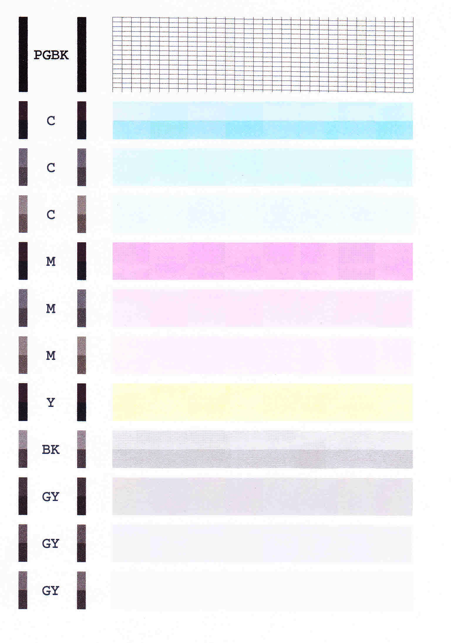

Всем привет. Такая проблема на принтере Canon MG6140
Несколько месяцев печатал только пигментными чернилами. Сейчас сделал тест и вот что получилось.
Черный и голубой половина нормально, а половина как будто бы в пол яркости.
Canon MG6140 ровные полосы

Неисправна ПГ скоро светлые полосы вообще пропадут и будет печатать половинкой! Мой совет- начинать подыскивать новый принтер!

В смысле светлые полосы только на черном и голубом или вообще все светлые полосы?

Jerod, в смысле того , что у вас отказ ПГ по электронным компонентам .
Выход - замена ПГ или принтера .

ну а просто на будущее, почему такое могло произойти? я же ничего вообще не делал

А ничего делать и не надо ! Качество изготовления сейчас такое !
