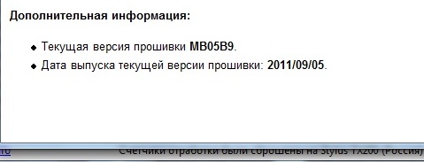

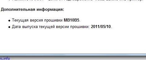

Интересно о влиянии прошивки - там же все что угодно можно и режимы могут понаписать разработчики.
Для L800 есть прошивки с разным временем создания.
Прикрепленное изображение: 1.jpg Прикрепленное изображение: 2.jpg
Есть у кого-нибудь принтеры с разными прошивками потестить и попробовать увидеть разницу на предмет тормозов.
А еще лучше поставить на один и тот же принтер платы с разными прошивками для чистоты эксперимента.
