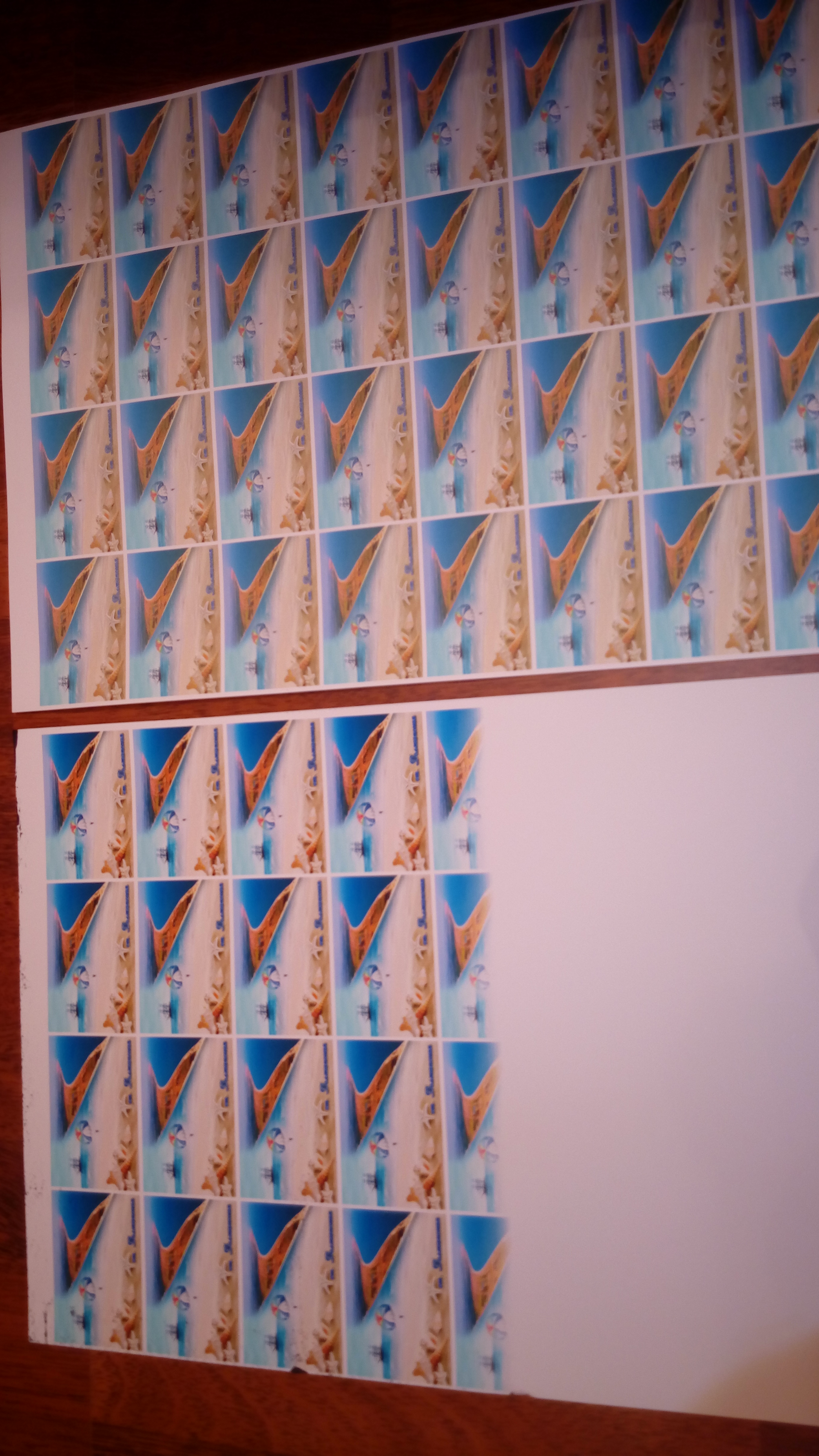

| Сообщение #1 Отправлено 10 декабря 2015 - 22:09
ребят подскажите пожалуйста , принтер эпсон L-1800 захватил около 10 листов напечатал на верхнем на половину и начал мазать в самом начале , после загорелись ошибки- выключил включил напечатал 3 листа а-3 а цвет стал блеклым , что делать ? как быть ? подскажите пожалуйста кто знает !

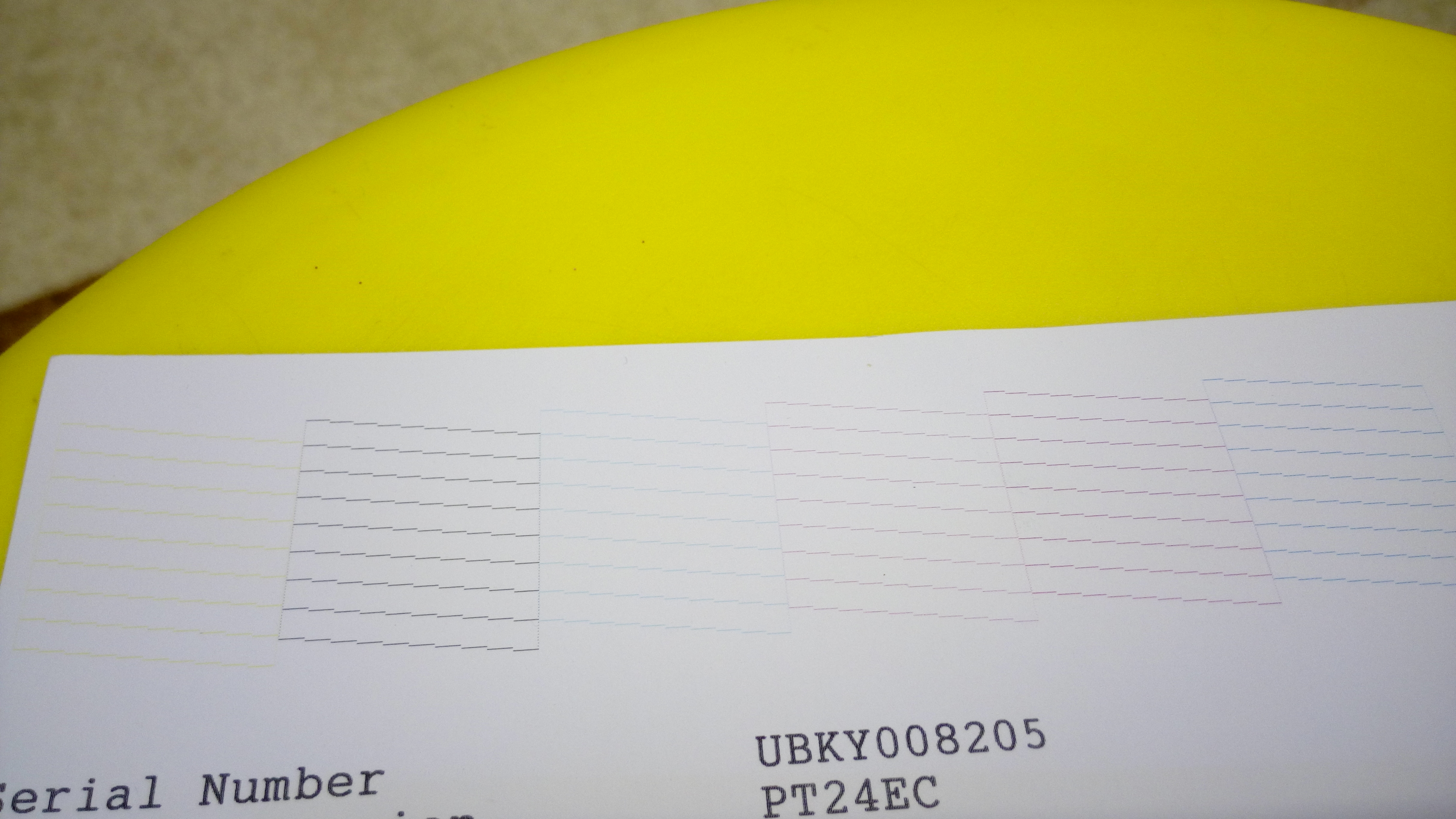

| Сообщение #4 Отправлено 11 декабря 2015 - 09:46
малый, очень мало информации вы даете, причин неисправностей может быть масса в вашем случае. Пришлите хотя бы тест дюз.
| Сообщение #5 Отправлено 11 декабря 2015 - 15:27
ребят , принтер у меня первый - как сделать именно правильно тест дюз ?
| Сообщение #6 Отправлено 11 декабря 2015 - 15:31
малый,
Пуск - устроиства и принтеры - L1800 - ПКМ - настройка печати - вкладка сервис - проверка дюз .

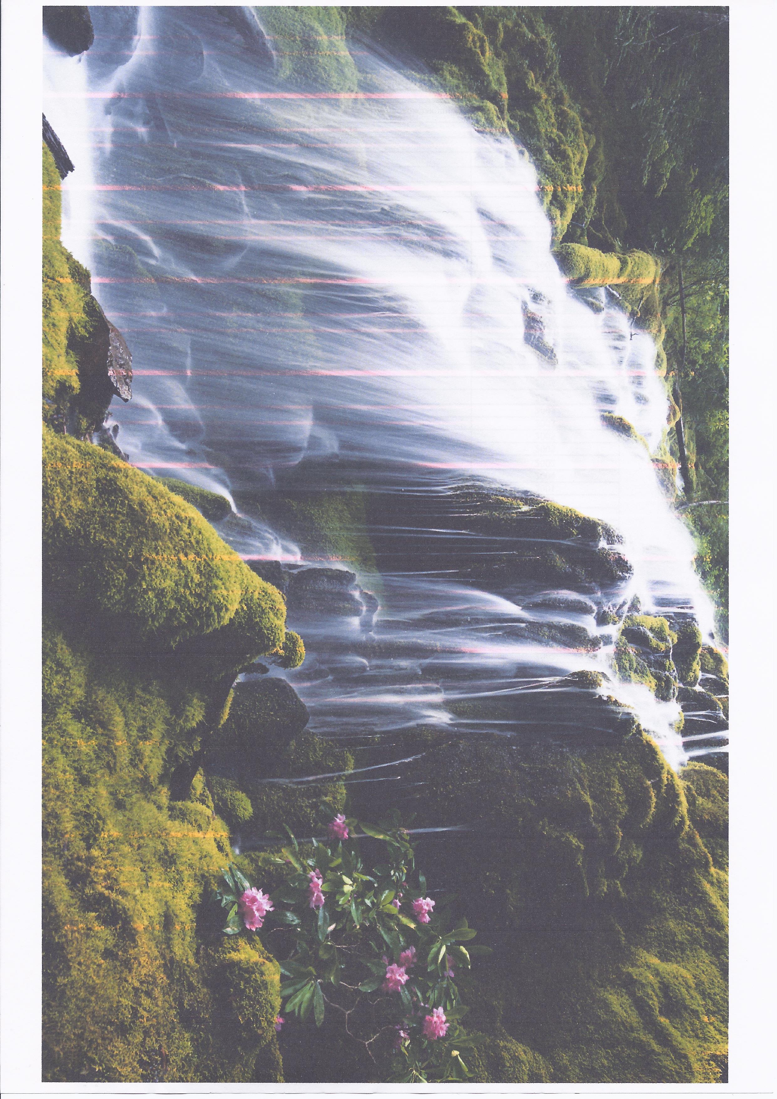

| Сообщение #10 Отправлено 28 марта 2018 - 09:52
это выход из строя ПГ -
Нет. Это использование принтера не по назначению. Вы печатаете фотографию при офисных настройках (простая/стандарт), используя фотопринтер. Чернила не успевают поступать в нужном количестве. Чья вина - другой вопрос - или ПГ уже достаточно прослужила, или чернила не те, то выяснять нужно отдельно.
| Сообщение #11 Отправлено 28 марта 2018 - 11:13
Да ну. Принтер должен печатать при любых настройках.
Плохо, что принтхелп не позволяет на L1800 печатать тест режимов печати. Многое бы прояснилось.
Покажите хоть тест дюз

| Сообщение #12 Отправлено 28 марта 2018 - 12:02

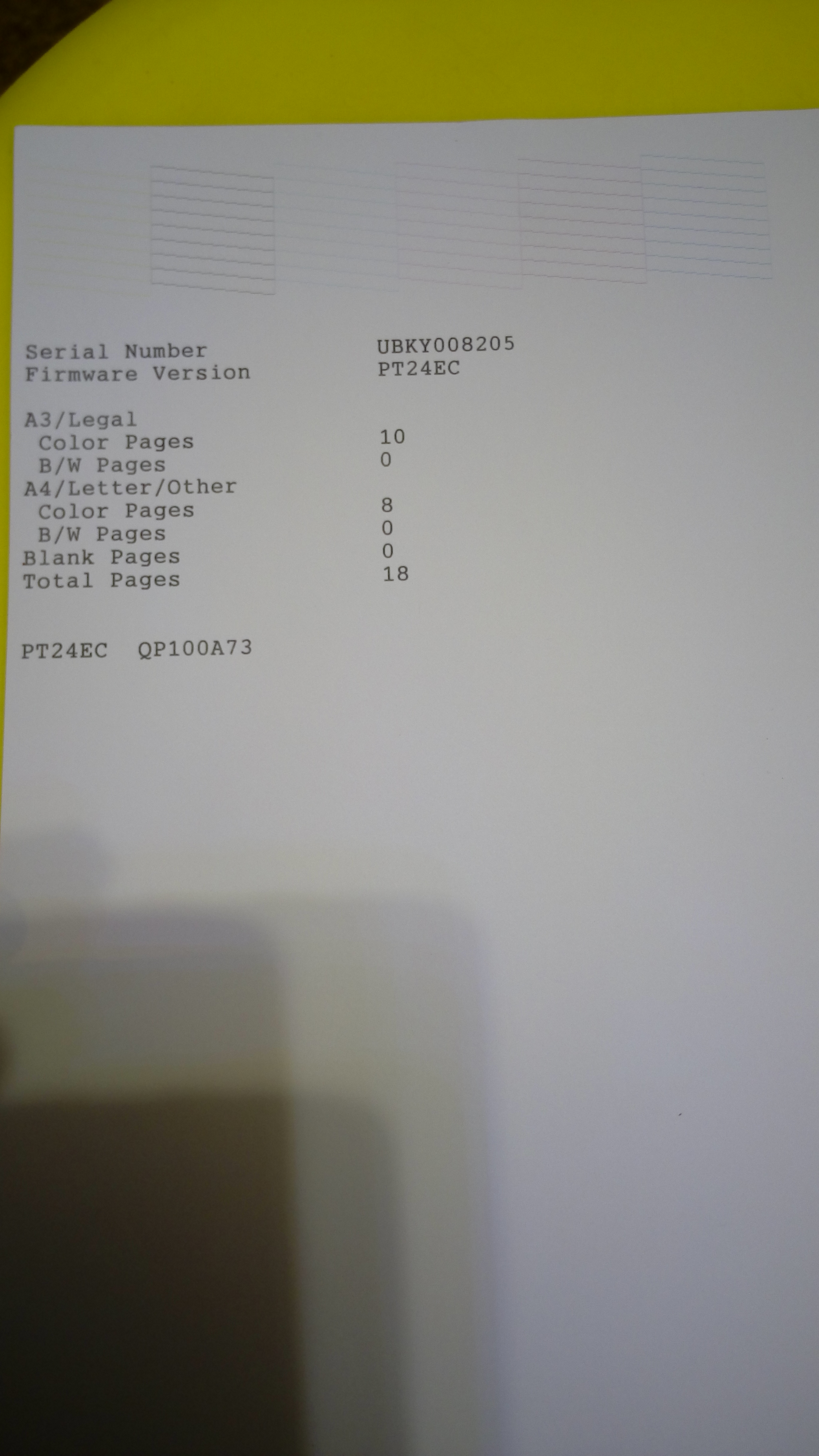

Та да, но здесь вопрос КАК. Узнать бы пробег да чернила хотя бы для начала.
| Сообщение #13 Отправлено 28 марта 2018 - 12:08
Чернила Moorim. С пробегом сложнее. Завтра попробую выяснить.
