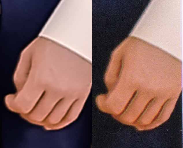

Принтер древний, но ещё в строю! Механика идеал, дюзы тоже. Но есть баг, проявляется при печати на границе светлых и тёмных тонов. Полгода назад клиент носом тыкнул... Сегодня я уже не могу нормально фото распечатать одно. Так со всеми режимами фотопечати, со всеми носителями в драйвере (глосси, люстер...). Единственно, при выборе PhotoEnhance, баг почти исчезает, почти идеально, в некоторых местах ещё можно найти, но надо постараться. Да вот, засада! В этом режиме нельзя применить цветовой профиль.
Может кто подскажет, как решить данную проблему?
