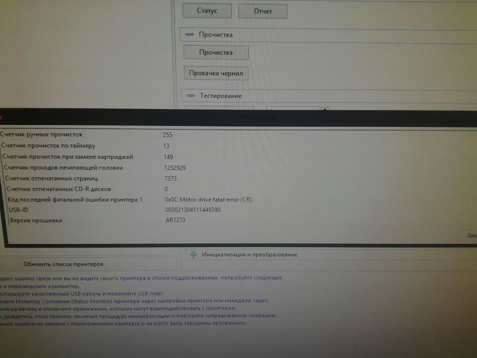

Хочу спросить Ваше мнение нормальная ли это цена за принтер с пробегом в 7400 отпечатков , 149 замен картриджей и 268 прочисток. Насколько я понял использовался как принтер для бизнеса (полиграфия и проч).

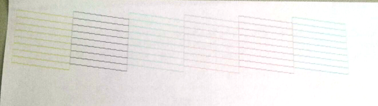

Тест дюз сфотографирован телефоном, но это все что я имею. Принтер внешне чистый, сам глазами не видел, так как находится в соседнем городе.
Меня настораживает количество прочисток, (у меня на R290 было чуть больше прочисток за 23 000 отпечатков, это редкая домашняя печать) и если разделить количество проходов каретки на отпечатки получается около 170 проходов на распечаток, получается что пробег грубо говоря 7400 фотографий в режиме фото.
Главный вопрос, брать не брать?
Итак, тест дюз:
Прикрепленное изображение: IMG-20151208-WA00031.jpg
Отчет PrintHelp:
Прикрепленное изображение: IMG-20151208-WA0001.jpg

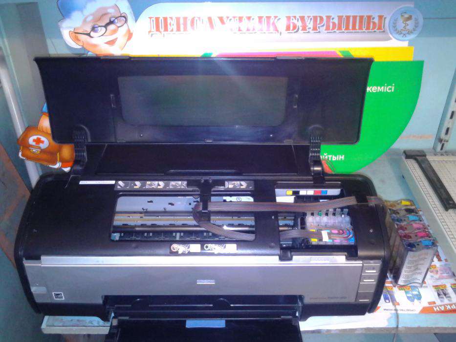

Сам принтер:
Прикрепленное изображение: printer-epson-stylus-photo-1410-fotografii_rev001.jpg

И судя по состоянию СНПЧ - вариант не очень .
Да пробег в 7000 стр !
Ему цена 12 000 руб мах !

он скоро в тормоза сваливаться начнет, да и не замена это 290му, потому как на 1410 кроме А3 печатать ничего не нужно, ибо его кол-во отпечатков до первых тормозов 8-12тыс
Ценник слегка высоковат, хотя...........Раньше я их В ОАЭ по 380$ брал (масло) Сейчас в хорошем состоянии примерно с таким же пробегом по 250$ продаю
