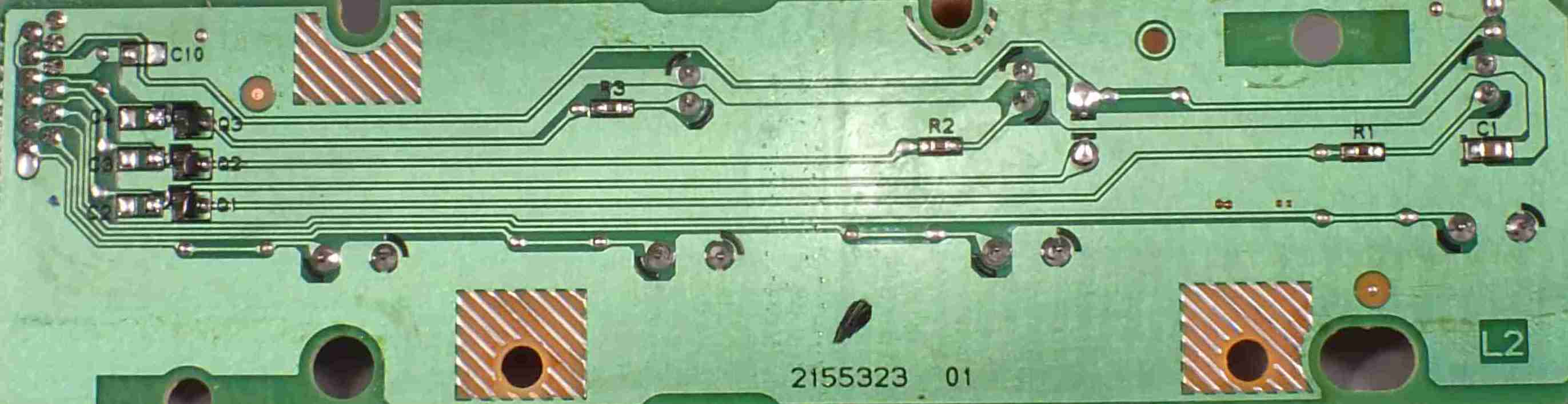

Может сделаете хорошее фото платы кнопок от 1800 с двух сторон, если не затруднит, на случай переделки. В СМ на 1800 уже нет схем и распиновки разъемов платы.

Блок питания привели к стандартному, ставил от R270. Плату перешить не получится, купить новую проще, стоит 47енотов.
