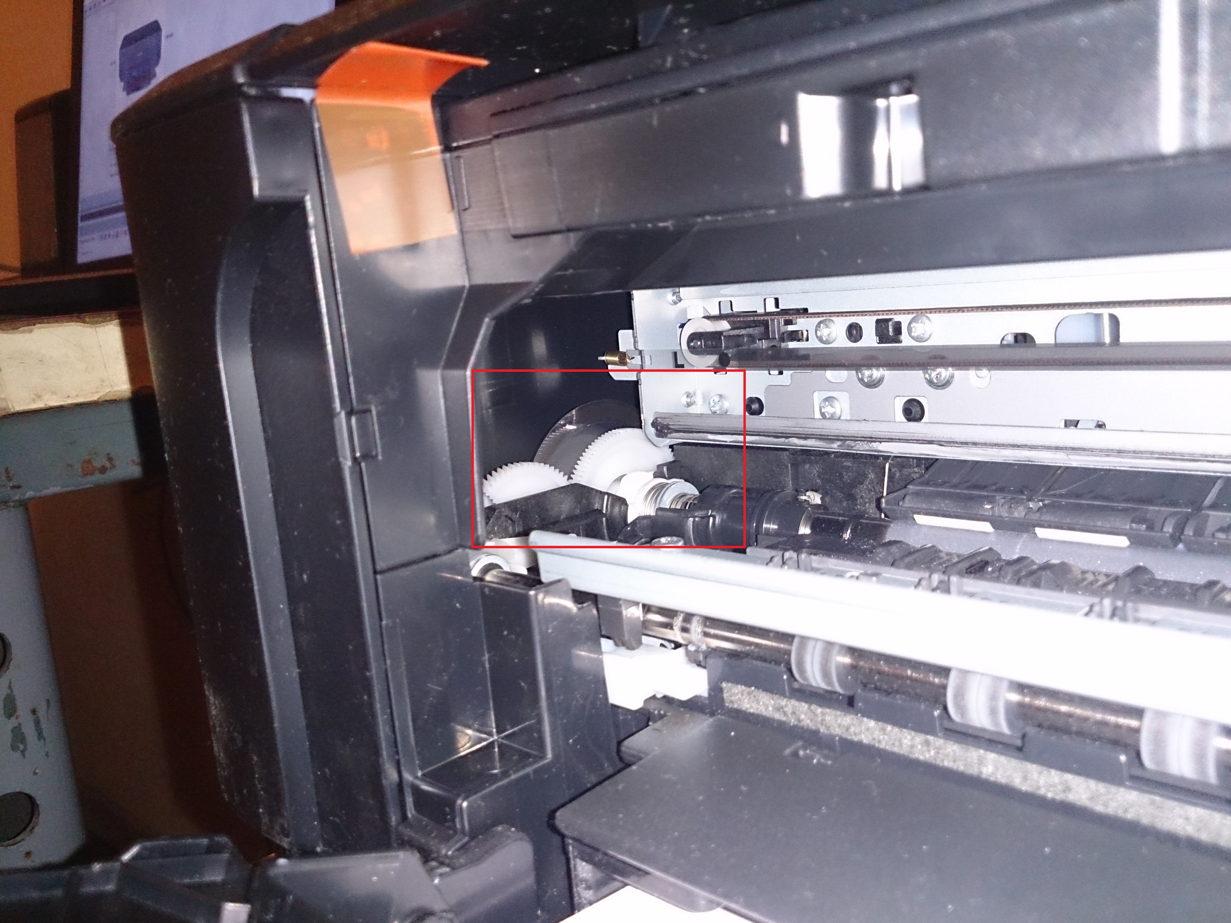

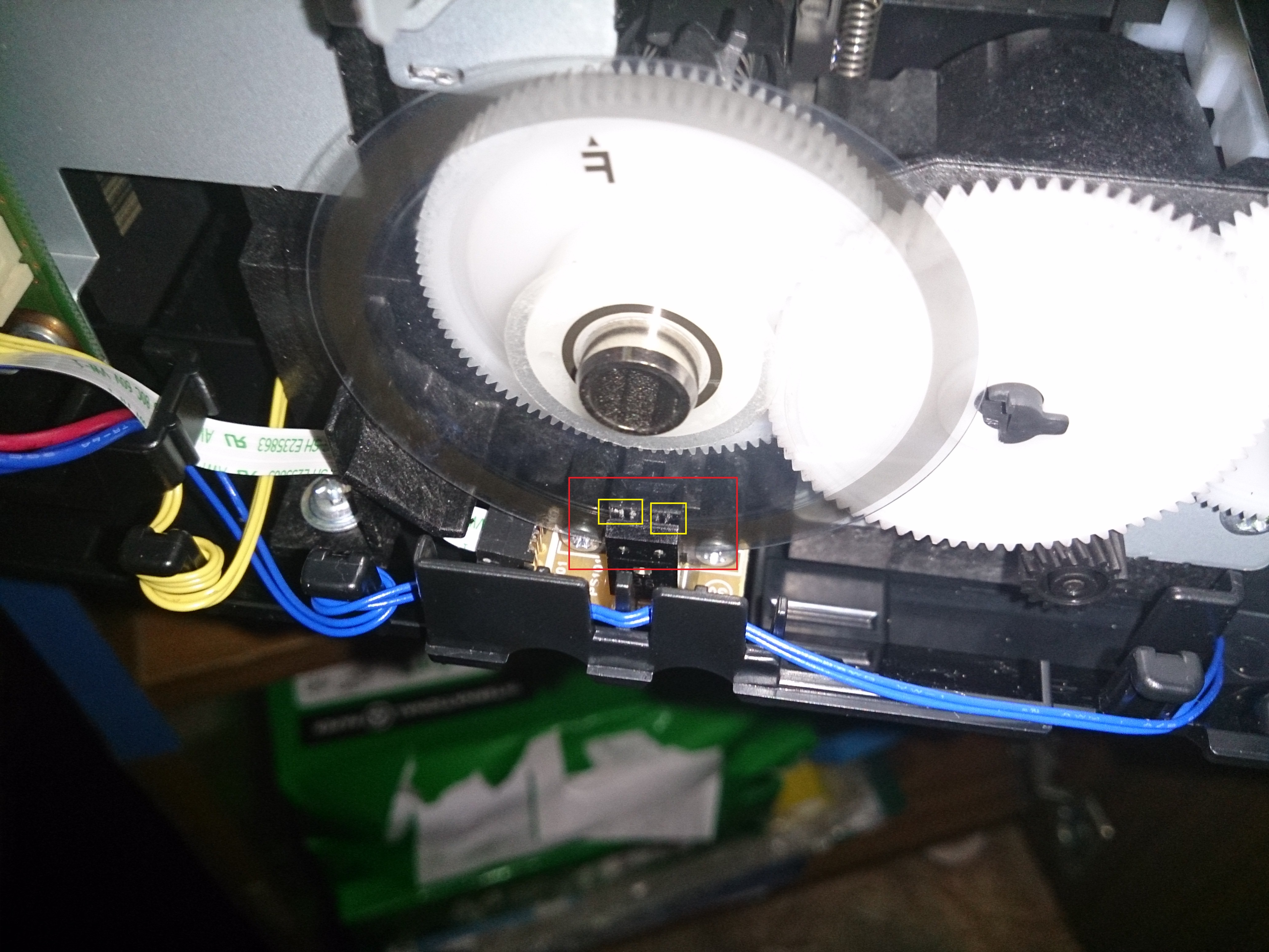

sasha7st, в данном случае протирать нужно не ленту а энкодерный диск, он находится с левой стороны принтера. Левую боковину снимать придется.
| Сообщение #4 Отправлено 07 декабря 2015 - 14:32
sasha7st,
ЛЕВО
ПРАВО
Если парковка справа, значит диск этот слева.
ЛЕВО
ПРАВОЕсли парковка справа, значит диск этот слева.
| Сообщение #6 Отправлено 07 декабря 2015 - 16:35
sasha7st, он. На диске обнаружишь риски. Только не сотри их. Аккуратно ватной палочкой или безворсовой салфеткой протереть водой с мылом. Я мистер-мускулом протираю.
| Сообщение #7 Отправлено 07 декабря 2015 - 16:42
SCORPIC,
Хорошо, а как это все разобрать теперь?))) я попробовал с помощью ватной палочки протереть, не разбирая, результат нулевой. Сам понять не могу как это разобрать... Видео никакого нету тоже
| Сообщение #8 Отправлено 07 декабря 2015 - 17:34
sasha7st, для начала болты открутить
Затем смотрим на дно принтера, рисками япошки указали куда нужно засунуть прямую отвертку и поддеть защелки, затем отщелкнуть боковины.
| Сообщение #9 Отправлено 07 декабря 2015 - 17:53
SCORPIC, Леша а причем здесь круговой энкодер, если смещение идет по вертикали?
| Сообщение #10 Отправлено 07 декабря 2015 - 18:03
Anbel, при том что были бы пропуски а не сдвиги, плюс топикстартер протер ленту уже. sasha7st, вообще еще проверь не ударяется ли каретка при печати, если цепляет, то может давать такой эффект, либо скрежет при работе.

| Сообщение #13 Отправлено 07 декабря 2015 - 19:21
Разобрал, протер этот круговой энкодер, Толку ноль. Абсолютно не чего не изменилось. Но какой-то белый порошек или пыль там есть, вроде даже царапает этот диск. На фото снизу видно. Дело может быть в нем?
Смазал направляющие растительным маслом (ибо больше нечем), при печати каретка не ударяется, ходит плавно.
