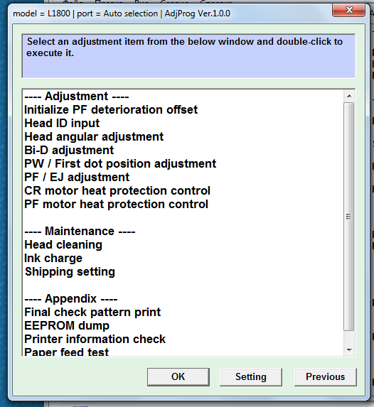

|    Сообщение #1 Отправлено 06 декабря 2015 - 17:14   Alex_Ekb
В программе AP для L1800 нет пункта Initial Setting ?
Это у меня такая попалась или этого пункта в принципе не стало?
Если такого пункта нет откуда это можно сделать? Из ПринтХэлпа, Антипамперса есть такая возможность?
Еще бы SM-ом разжиться на него ...
Прикрепленное изображение: 2015-12-06 20-11-09 Скриншот экрана.png

|    Сообщение #4 Отправлено 07 декабря 2015 - 12:40   Alex_Ekb
По поводу инициализации принтера вопрос открыт, АР видимо урезанная у меня, проверить чем и как можно сделать пока не на чем.
Предстоит включение 1410 с прошивкой L1800 и ожидается результат:
- просто ничего не произойдет (плата L1800 мало похожа на 1410, другой процессор и все остальное),
- включится и потребуется процедура аналогичная как с перепрошивкой в L800 - инициализация принтера,
- включится, потребуется инициализация, но результат будет как с перепрошивкой R270 в L800 - ID головки и сохранение калибровки не доступна.
А если сделать запись EEPROM от L1800 после включения если все же включится будет ли это равносильно инициализации ?

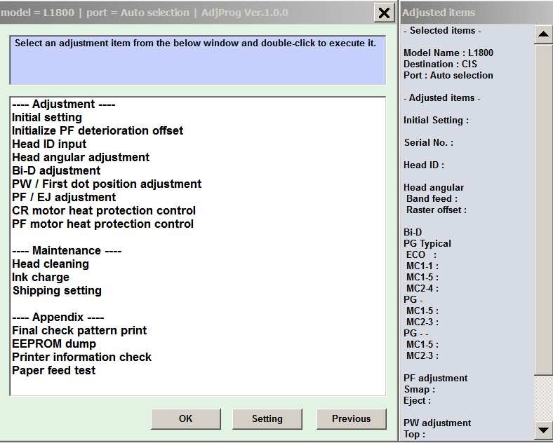

|    Сообщение #8 Отправлено 27 января 2016 - 16:09   dilshod
Программу на L1800 с опцией Initial setting видел тут -
http://www.2manuals....roducts_id=1560
  • Прикрепленное изображение: Epson_L1800_Adjustment_Program_resetter.jpg
|    Сообщение #9 Отправлено 28 января 2016 - 06:33   Alex_Ekb
dilshod, Так надо скинуться и купить, кто за?
