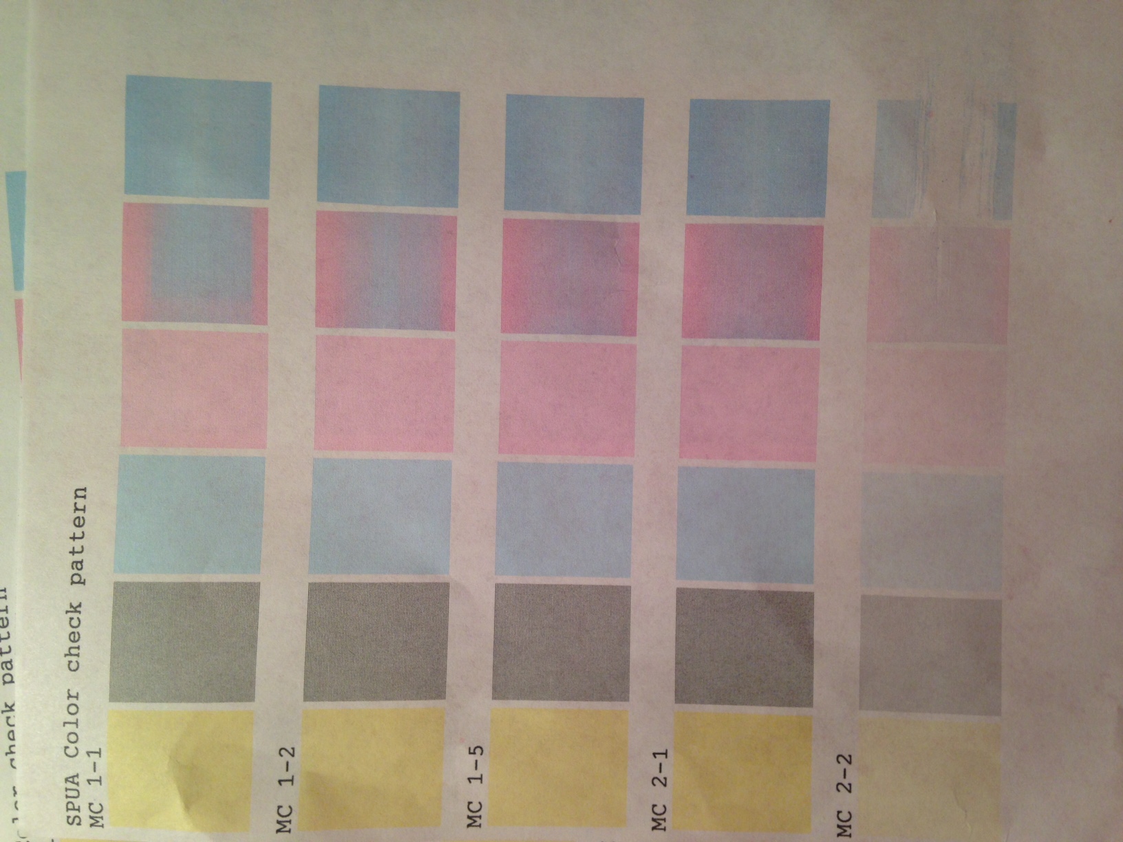

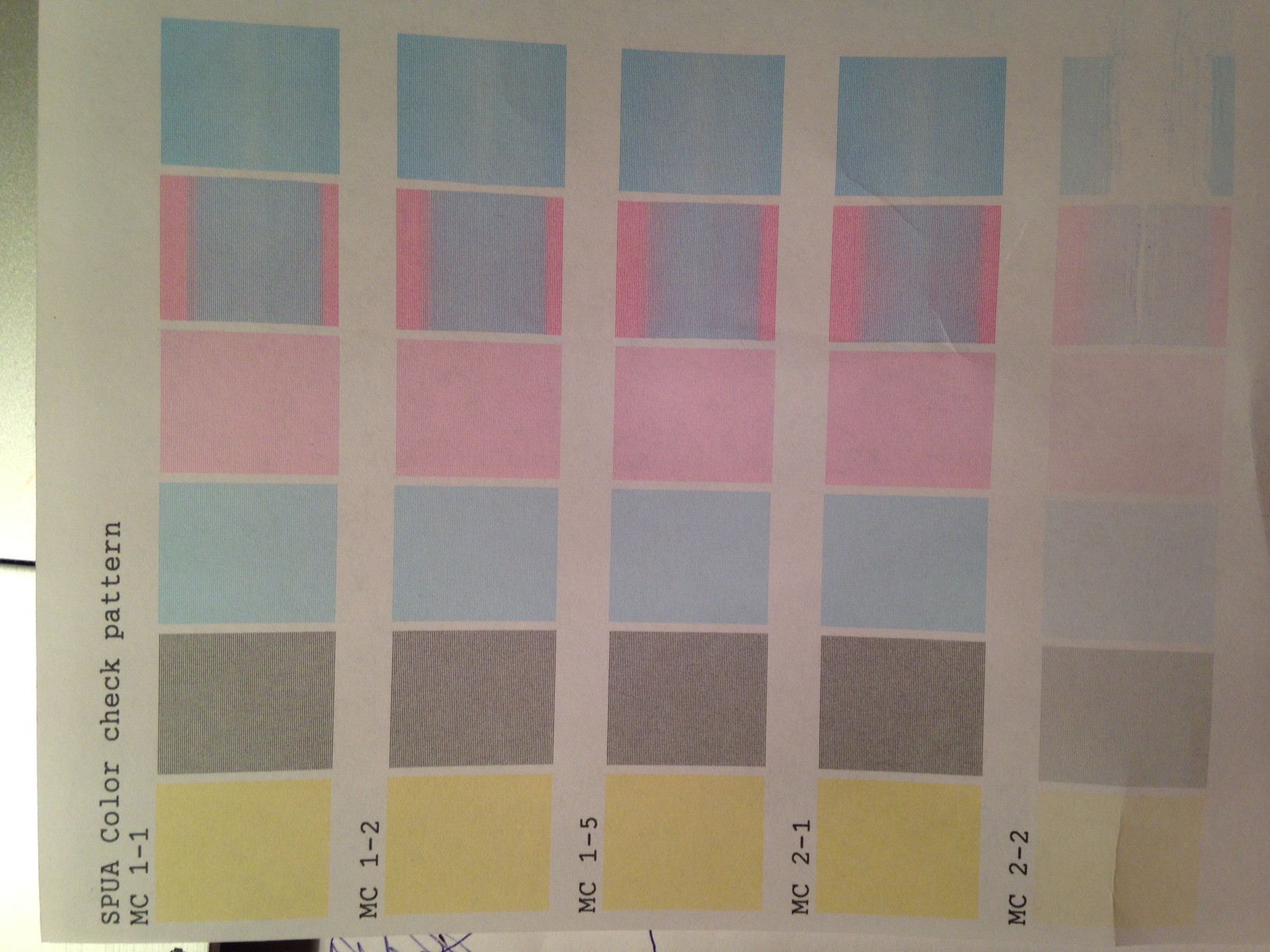

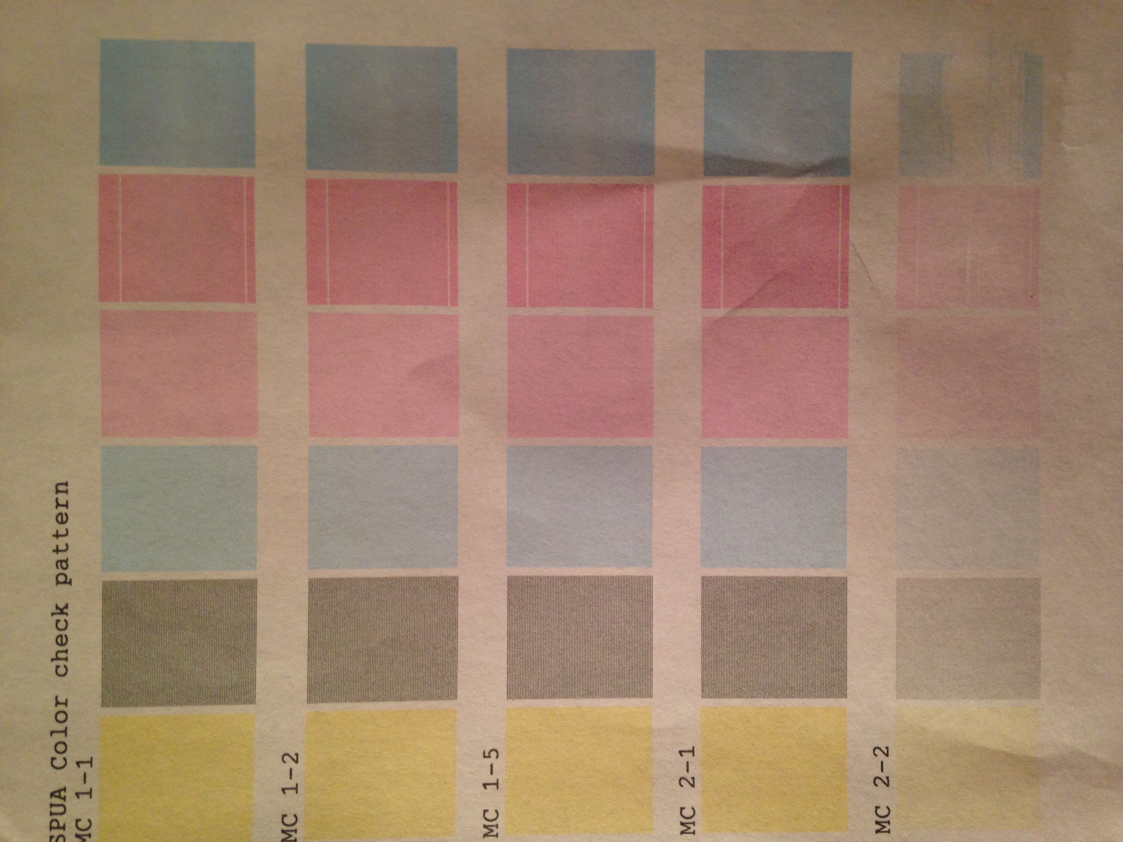

Добрый всем день! Помогите, пожалуйста, советом. Месяц назад был куплен р50, со стартовыми картриджами. Началась бурная печать фотографий (ломонд матовая), накопившихся за некоторое время, начали заканчиватся чернила, LM и LC. Почитав форумы, мною было принято решение об установке нано 2 по нескольким причинам (снпч - бутылки, мои маленькие дети их перевернут/разольют, нано 3 - общая рамка для всех картриджей, а цвета не все еще ушли). Тесты дюз не делались, только фото - они были хорошего качества (мне нравились).
После установки нано2 - фото пошли с пурпурным оттенком (ОСР, Ломонд матовая). Пробовала профили менять - на схожие (как мне казалось) по характеристикам, не помогало, распечатала тест дюз синий - с примесью фиолетового. Опять форумы, раздумья :rolleyes: , может картридж, думаю бракованный - к примеру, лайтмаджента - он как раз никак не заполнялся чернилами в отсеке, откуда чернила в принтер попадает. (Делала несколько прочисток, подряд не больше 2х (между печатью теста)), обратилась в службу поддержки, сказали поменяйте местами лм и м и лс и с. Поменяла - тест - теперь маджента с примесью синего, синий - нормально. Они сказали - это у вас бракованная голова.
Параллельно с этим всем, в какой-то момент - начинаю печатать, бумага не берется, угол захватывается и перекашивается, бумага не забирается. :biggrin: :smile: :blink: , опять форумы. Проталкиваю картоном то, где бумагу загружают, там заколка!!!!!! дети засунули!!!!! Пыталась вынуть, т.к. ее уже видно, в момент, когда каретка двигалась - она шарахнула мне по пальцу (я думала она уже остановилась и никуда не поедет). Ладно, достала, вроде печатает.
Тест режимов печати - маджента с синей примесью, а м2-2 - в синем середина не печатается и как бы размазана или раскарябана(как в прикрепленной картинке).
Ну, думаю, не понятно. Сместилось же перемешивание цветов, значит проблема в картридже. Переставляю мадженту и синий, и делаю так чистку и пару тестов. Ничего не поменялось. Абсолютно такой же тест. Печатаю фото - розовый на розовом, синий на синем. :wacko: я же поменяла цвета. Как так????
Купила оригинальны картриджи. Ставлю. Все тоже самое. Все в розовый, хотя по прежним настройкам - при которых было не розовым. Ладно нашла настройки, при которых не розовый. Все. Печать теста режимов печати. Опять маджента - на половину синяя. Печать розового листа из мадженты 2-2 из шаблона - начало с синим, потом как бы прочищается. и так всегда после простоя в полдня. Фото отличные, хотя иногда(в основном на фото,где трава есть и она в тенях отражается) тени в зеленый уходят. Ну, кажется все.
Прошу не ругать, хотя захочется. Скажите, пожалуйста, что с моим принтером! Вот тест на сегодня при начале работы (1,2) и тест после пропечатки А4 маджентой 2-2 из шаблонов принтхэлпа (3). Всем спасибо. Извините, что так много.

|    Сообщение #2 Отправлено 05 декабря 2015 - 20:31   BadWolf
Просмотр сообщенияmanyajerra сказал:
в этот момент какие были чернила ?
каков тест режимов печати на оригинальных картриджах ?
|    Сообщение #3 Отправлено 05 декабря 2015 - 20:43   manyajerra
Поскольку принтер мой первый, я вообще не знала о том, что такое тест режимов печати до момента, когда в службе поддержки не сказали напечатать этот тест... Собственно картриджи оригинальные первые -без теста закончились. Последние прикрепленные тесты- так же на оригинальных картриджах, но уже после всех событий
|    Сообщение #4 Отправлено 05 декабря 2015 - 20:54   BadWolf
плохо с мажентой, а почему - позовите мастера живьем посмотреть принтер

|    Сообщение #12 Отправлено 06 декабря 2015 - 10:04   manyajerra
если с цветом понятно все, то что значит в разделе м 2-2 полоса, не пропечатанная на синем цвете?
