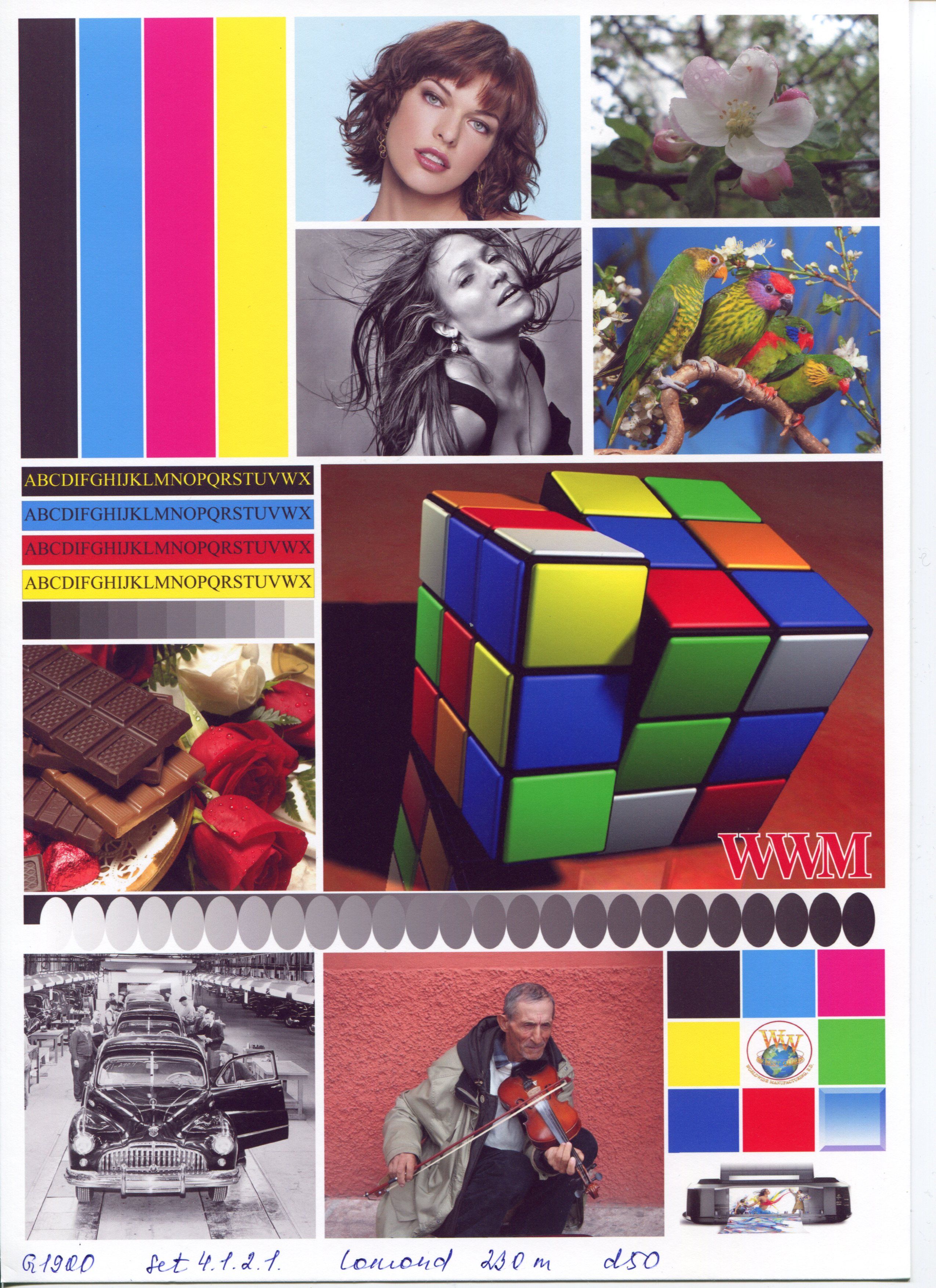

|    Сообщение #575 Отправлено 04 февраля 2016 - 11:59   WWM
WWM сказал:
На глянцевой и матовой Ломонд 230 достаточно?
было бы интересно
На экспериментальных образцах, претендующих быть окончательными, получается, что на глянцевой Lomond 230 мало заметен эффект профилирования (с профилем d50 правый скан), на матовой больше.
Изображение Изображение
Теперь проверка - как профилирование повлияло на скорость печати и выпадение дюз.
Печатали 10 А4 Тест № 12 на глянцевой бумаге в высоком качестве.
1) Мастером печати, как обычно. Время 38 мин 24 сек. 100 % тест дюз после печати.
2) Фотошоп, печать с инд.профилем. Время 38 мин 23 сек. 100 % тест.
Вывод - никак не влияет вообще.
|    Сообщение #576 Отправлено 04 февраля 2016 - 13:20   localhost
Это 4 200 стр не за день, а от дня инсталляции
А я-то уж испугался :pardon:
Буков много, приходится ночью украдкой читать по диагонали.
А как по мне, на Ломонде глянцевом оттенки почище с профилем... Меньше краснухи.
А на матовой пересканируйте, пожалуйста!
Вроде с права - с профилем, да? Но можно и запутаться...
Я всегда в названии самого файла пишу, когда сравнение, типа "left-no_profile_right-D50". :biggrin:
А то потом не разберёшься...
|    Сообщение #577 Отправлено 04 февраля 2016 - 13:39   WWM
Если честно, то это уже не сканы, а их сжатые копии на одном листе.
Хотите нормальные сканы? Да зачем оно Вам? Тем более - экспериментальными чернилами.
Картинки выше были только для того, чтобы подтвердить сказанное на словах
Отпечаток на матовой с профилем не нравится, какой-то темный. На самом деле не краснит, это ему сканер добавил краски.
А вообще принтер печатает черный тремя цветами без участия черных чернил, поэтому черная плашка, профилируй/не профилируй, а никогда не будет нормальной черной.

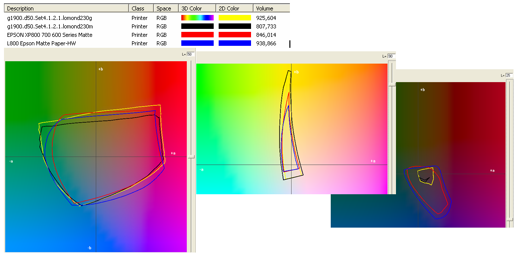

  • Прикрепленное изображение: G1900. Set 4.1.2.1. Lomond 230m. d50.jpg

Да и профилировать каждый носитель из имеющихся нет смысла. Мы такие устройства обычно не профилируем (только если заказ, то тогда да), так как в 99 % случаев пользователи печатают на них просто так, нажатием кнопки Печать.
Такие устройства не способны дать глубокий черный цвет, в тенях разнообразие оттенков пропадает уже при L=23-25, хотя при других L могут вести себя прилично. Вот смотрите для глянцевой и матовой 230 Lomond. Сравнение с ХР и L800.
  • Прикрепленное изображение: G1900. Set4.1.2.1 gamuts.png
