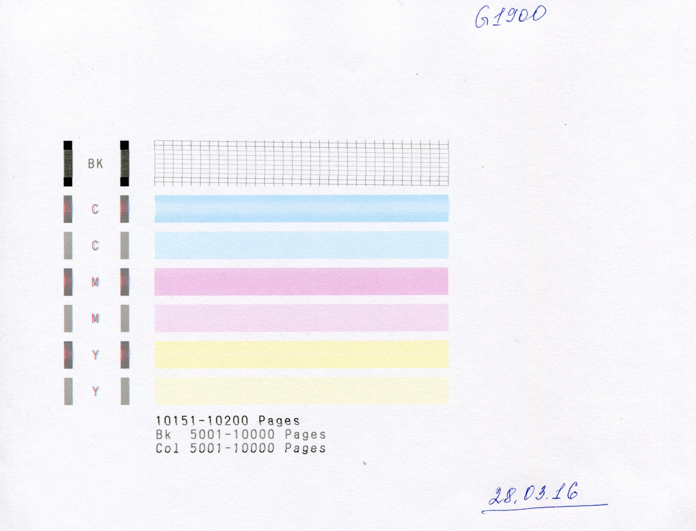

|    Сообщение #1094 Отправлено 28 марта 2016 - 08:20   WWM
Просмотр сообщенияE_I_A сказал:
WWM, а как там подопытный G1900? Жив еще?
Ну вот и подошел ему конец. Как-то внезапно.
Черный еще раньше намекал, потом печать потихоньку бледнела, хотя сразу и незаметно было, так как в тесте дюз по цветным все было вроде как в порядке.
А сегодня уже, похоже, все.
Вывод: если интенсивно использовать в течение 3 месяцев, то после 10 тыс стр.А4 полноцвета головы надо менять.
  • Прикрепленное изображение: G1900. Головки выработали ресурс.jpg
|    Сообщение #1095 Отправлено 28 марта 2016 - 08:53   Роман67
Ну вот и определился ресурс при интенсивной нагрузке . :biggrin: У меня к Вам предложение - умеьшить ежедневную нагрузку на другого подопытного . Возможно , что при меньшей ежедневной нагрузке головы проживут большее количество страниц . Хотя не факт .

|    Сообщение #1098 Отправлено 28 марта 2016 - 09:59   Akcyn
Как-то странно, что цветная часть "померла" одновременно с пигментом :unsure:
|    Сообщение #1099 Отправлено 28 марта 2016 - 10:09   combain
WWM,
Это не ПГ виноваты .
Заправьте оригинал .
Характер поведения - не предсмертный .
Возможно продолжение работы в мах качестве .
|    Сообщение #1100 Отправлено 28 марта 2016 - 10:45   SamSvoi
ни смотря ни на что это очень хороший ресурс...
Но я все же за то что бы : ли бо все пигмент либо все водные чернила
И думаю ежели сразу запускать все на воде то проживет еще дольше
