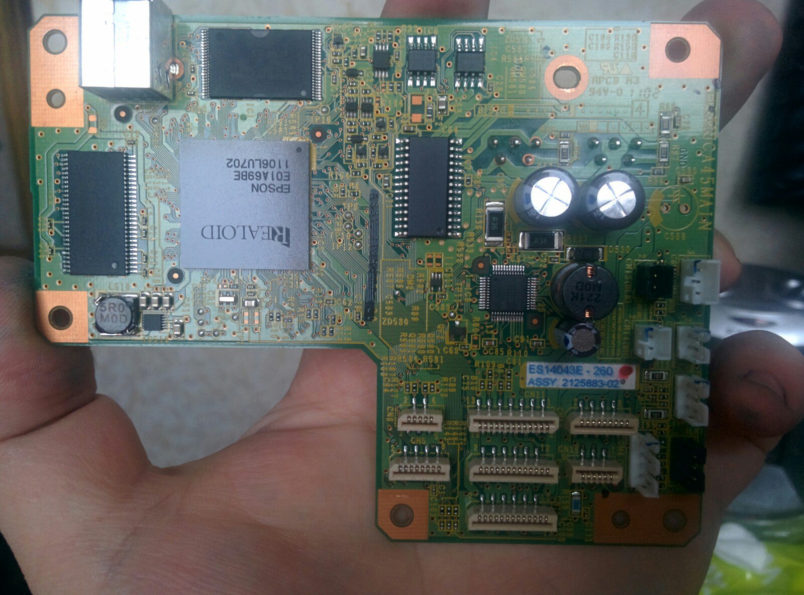

История такая:

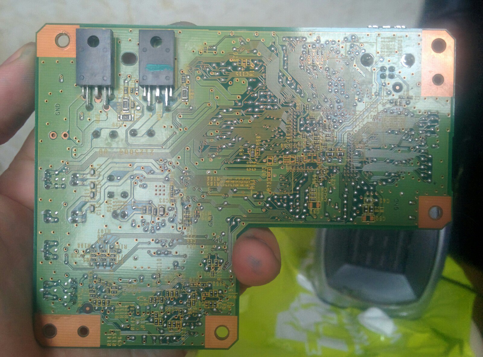

У меня было 2 Т50 и три головы на них. Одну из трех голов которую я промыл чище остальных, я вставил в один из принтеров. Он включился, заработал и после печати половины листа А4 просто выключился и отказался включаться. Остались еле-еле слышны лишь прерывающиеся не то щелчки не то писки с мат.платы. Я добрался до мат.платы и обнаружил что очень сильно греется один из двух транзисторов(на фото тот что с зеленой полоской). Голову я потом переставил во второй принтер и та же самая история с выключением и нагревающимся транзистором. Как проверить что именно вышло из строя? Должен ли транзистор сильно греться (и при этом второй остается холодным)?

Я имел ввиду как найти на платах что именно вышло из строя. Чтобы заменить эти детали.
| Сообщение #4 Отправлено 04 декабря 2015 - 22:50

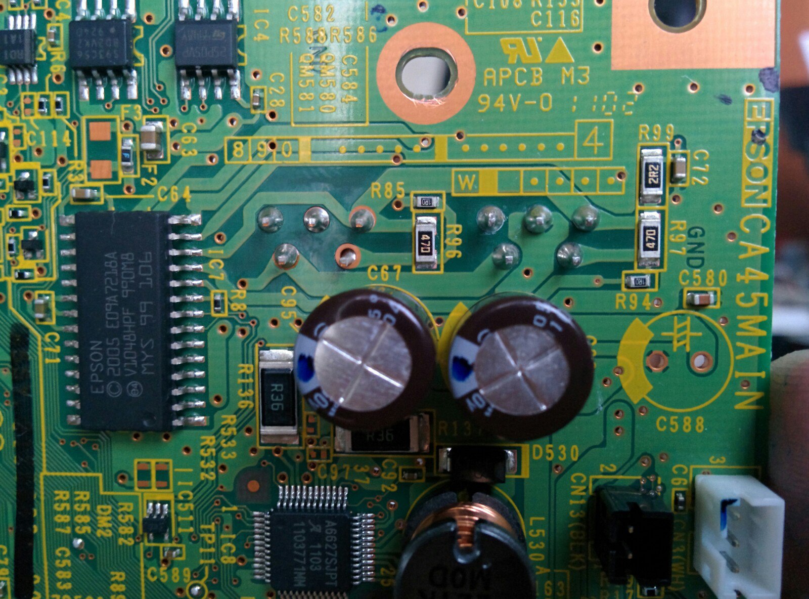

Могло выйти из строя: транзисторные сборки QM1, QM2, резисторы R83, R85, R87, R91, R94, R95, R96, R97, предохранитель F2, микросхема IC7.
Вот здесь описано, как проверить транзисторы: http://vce-o-printer...-kartridji.html
Как проверить IC7: http://vce-o-printer...0-p50-r290.html
