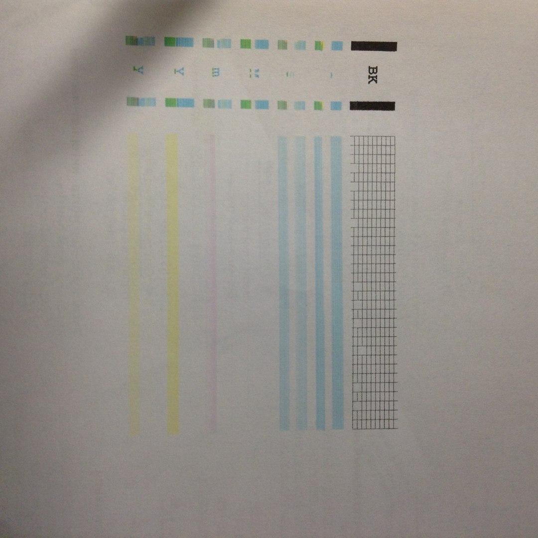

Здравствуйте принтер печатает то с полосами то вообще не печает цветные цвета (черный впорядке)
делал промывку головки,промывку СНПЧ,продувку ничто не помогает
вот тест деюз
помогите.
CANON MP 220 плохая печать

Ну вот опять начинай спрашивать- а что за чернила, сколько им лет, а что случилось перед этим, что Вы сделали с принтером, что он так начал Вам мстить....
Может сами все расскажете подробно?
Иначе совет один - требуются новые картриджи.

что делал ,Промывал катридж , промывал СНПЧ полностью сливал карску мыл продувал итд
далее вывел на ружу слив чернил только черные
СНПЧ месяц максимум и чернилам тоже
Катриджу месяца 3-4 , так же открывал его промывал губки итд, но потом запаял что бы был герметичен.
| Сообщение #4 Отправлено 03 декабря 2015 - 21:46
Это Вы уже говорили.
Но не ответили на поставленные вопросы.
Хорошо, еще раз:
1. Какие чернила?
2. Ставили СНПЧ месяц назад на новые картриджи или использованные?
3. Перед тем, как ставили СНПЧ, принтер был в порядке и тест дюз картриджи давали 100 %?
4. СНПЧ сначала работала хорошо?
5. Потом что произошло? Интенсивная печать? Или стоял принтер без дела 2 месяца?
6. Как??? Вынимали наполнитель? И чем?? Кошмар какой. Издевались над такими дорогими картриджами...

| Сообщение #5 Отправлено 03 декабря 2015 - 21:53
1.InkTec C905+C908 - 4х100мл - чернила
2.Ставил уже на использованные
3. да всё было в порядке
4.Работала хорошо достаточно много напечатал , и после стал пропадать красный цвет стали появлятся горизонатльные полосы
5.Интенсивная печать
6. Да было так,открывал вынимал губки мыл сушил,запаивал (возможно решение, и если я новый возьму катридж каков шанс то что всё хорошо будет?
| Сообщение #6 Отправлено 03 декабря 2015 - 22:05
Вообще-то картриджи это расходный материал и бесконечно работать они не будут. Вы пишите что разбирали картридж, промывали и собрали обратно. Достаточно-ли хорошо проклеили крышку, нет -ли подсоса воздуха? А лучше не парьтесь купите новый картридж и установите СНПЧ на новый картридж.
| Сообщение #7 Отправлено 03 декабря 2015 - 22:08
Если возьмете тот же InkTec, будет то же самое. Жалуются именно на мадженту.
А что другое можно взять в России, не знаю. Наших чернил там нет сейчас, видимо. Хорошо бы подошли С10С11. Спросите лучше у SCORPIC или localhost - они в курсе должны быть.
| Сообщение #8 Отправлено 03 декабря 2015 - 22:15
так чернила тоже виноваты?
если возьму новый картридж к нему сразу снпч подключать? или пока не разрасходуется ?
WWM, напиши пожалуйста оптимальный для меня вариант что я должен сделать(соотвествено с покупкой нового катриджа) если не сложно,спасибо !!!
| Сообщение #9 Отправлено 04 декабря 2015 - 09:16
Оптимально для пользователей в Украине: купить чернила С10/ВР + С11СМУ и можно ставить сразу СНПЧ на новые картриджи, не дожидаясь окончания чернил. Но можно и попечатать оригиналом сначала, а потом поставить СНПЧ на свеже-закончившиеся картриджи, без разницы.
Но поскольку Вы живете в России, то есть 2 варианта:
1. Купить у нас чернила + СНПЧ (с инструкцией),
2. Купить чернила в России. Какие? Мы не в курсе, что у Вас там есть и как они работают. Консультацию могут дать форумчане
