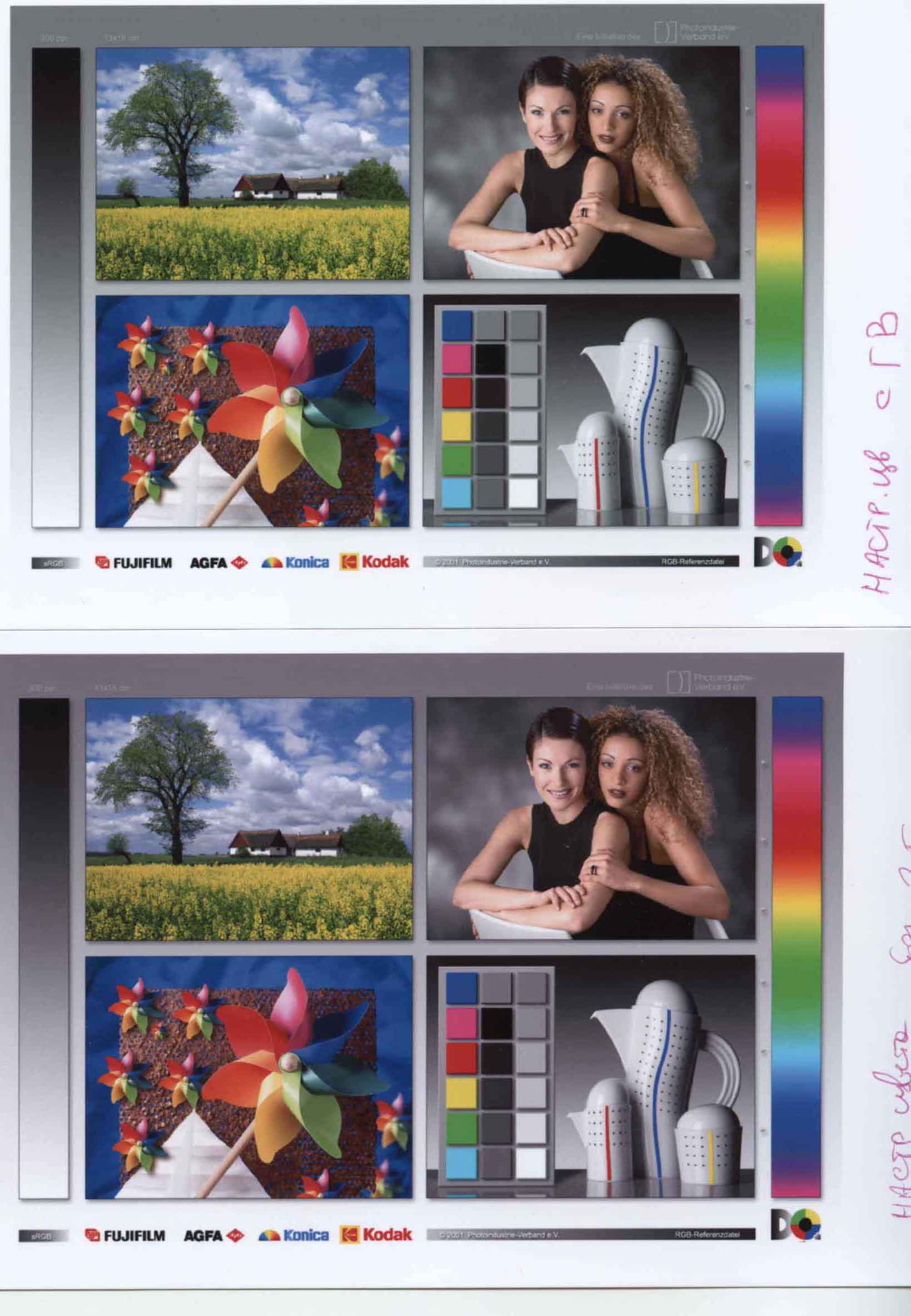

да вроде все как все делал,...но наконечный результат не удовлетворил, вечером сканы выложу моих проб, сами все увидете,(если не выкинул их)

во первых бумагу стало жаль, много потратил, потом фишка немного высыхает и квадратики перемещаются, чуть ли не каждый день
во вторых меня легонькая зеленота не напрягает..

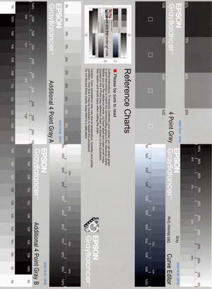

3 дня убил на грейбалансер!!! но спарил с R200!! но как понял нового профиля он не создаёт..тока вносит изменения ,вернее дополнения...

Хоть мануал читайте: нужна эталонная карта -а без нее с чем сравнивать? Да еще и "плывет" на говне-чернилах или говне-бумаге.... Сравнивать при эталонном свете (стр 44)...Печатать только в "управление цветом",удалив сопоставленныйпринтеру профиль (мануал Ломонда)...итд...
Пока что Грейбалансер хорошо использовать совместно с Колррдаркрум при контроле кривых (см методику Аденисова и др здесь на форуме)

Принтер R200,чернила InkTek E0005 бумага использовалась Salute глянцевая 225 г. До этого использовал родные картриджи и бумагу. Ушло три комплекта картриджей , что показалось накладным. Пользовался эпсоновской прогой фотоквикер,потому что как для чайника удобно и просто. Фотошоп-использовал редко-только для явной коррекции, поэтому он для меня тёмный лес. После установки СНПЧ капсульной возникли проблемы с цветопередачей. Появилась надобность в профиле. Скачанные профили проблему не решили. Начал читать теорию на форуме о создании и правке профилей. Запутался ещё больше…короче , чем дальше в лес тем толще партизаны!!! Плюс присутствие отсутствия знания буржуйского языка ухудшили моё восприятие программы Color Darkroom . Вобщем решил попытать эпсоновский грэйбалансер. Русский интерфэйс, русский мануал- чего ещё желать! Посты в форуме , что ГБ не работает с Р200 и другими низшими моделями не остановили. Перечитал всё несколько раз и начал действовать.Правил файлы, вписывал R200 вместо R200 Series, результат оставался прежним. Поэтому решил начать сначала.Основной целью было ,чтобы при установке принтера система определила его как R200 а не как R200 Series.. Для этого удалил всё. Удалил принтер,драйвер,все эпсоновские проги и утилиты (квикер,статус монитор) подчистил реестр. Удалил с реестра папку “Epson” [HKEY_LOCAL_MACHINE\SOFTWARE\EPSON . Проверил папку “Program Files” на системном диске и вычистил оттуда все оставшиеся упоминания об Эпсон. Всё . Затем скопировал папки с установочного диска от принтера в отдельную , вновь созданную папку. Вот здесь и начал её править.Во вновь созданной папке в файлах “EPIIFEBH” “EPUSB5E” где упоминается R200 SERIES удалил слово SERIES открывая файл блокнотом. В папке «Russian\ Winxp_2k» во всех файлах которые открываются блокнотом и без «крякозябры» поудалял слово “Series” оставляя “R200” и “R210” . действовал аккуратно , с сохранением всех пробелов и знаков! Главное ничего не удалить лишнего и не пропустить нужного. Дрова готовы! Забегая вперёд стоит сказать,что нужно таким же образом выправить утилиту «статус монитор» и «фотоквикер» иначе потом они не будут должным образом работать с исправленными дровами. В папке “Russian\ STM3” удаляем “Series” во всех файлах где видим.И имеем исправленный статус монитор 3. В папке”LAYOUTS\SETUP” проводим те же операции и имеем исправленный «квикер» . Больше я ничего не исправлял,не было необходимости.Но так-же правятся и другие эпсоновские проги.Теперь нужно установить принтер! Открываем нашу новую папку с правлеными дровами “Russian\Winxp_2k\Setup. Запускаем « Setup утилита установки драйвера» Должно вылезти диалоговое окно с моделями принтеров R210/R200/ .Устанавливаем. Подключаем принтер к компу.Должно появиться сообщение о нахождении принтера R200. Если так оно и есть – то цель достигнута!!! Если вылезет сообщение , что найденный принтер является R200 Series ,то значит где-то ,что-то упущено.Следующий шаг –установка Грэйбалансера. Устанавливаем , но не запускаем программу.Идём \Program Files\Epson GrayBalanser\EPGBPL .Находим EpsonSylusPhoto 950. Меняем «950» на «200».Должна получиться строка-« EPSON Stylus Photo R200,».Затем в файле Stylus Photo 950.tct также меняем «950» на «200».Всё!!! При запуске ГБ должен увидеть принтер Р200.Инструкцию по пользованию выкладывали на форуме. Да и русский хелп в ГБ есть. Я отпечатал тестовую фотографию в фотоквикере с родным профилем без настройки в ГБ. Затем отредактировал баланс серого по 4 точкам в стандарте(ушло 3 листа бумаги) и в деталях(ушло 2 листа бумаги).Ввиду неимения эталонной карты настраивал на глаз (где больше походило на серый).В регулировки кривых не лазил,остановился пока на простой грубой настройке.В папке \Epson GrayBalancer\Stylus Photo R200\RGB\ появился файл-“TON”. А в системном реестре [HKEY_LOCAL_MACHINE\SOFTWARE\EPSON\Printer\CCM\Stylus Photo R200\XXXXXXXXXXXXXXXXXX] . Затем отпечатал в том же «квикере» ту же фотографию с теми же настройками. Изменения на лицо. Сиреневый туман исчез. Всё это конечно пока грубо и примитивно , но первый мой шаг мне уже самому нравится. Фотки отсканировал .Верхняя правленая ,нижняя без ГБ.
