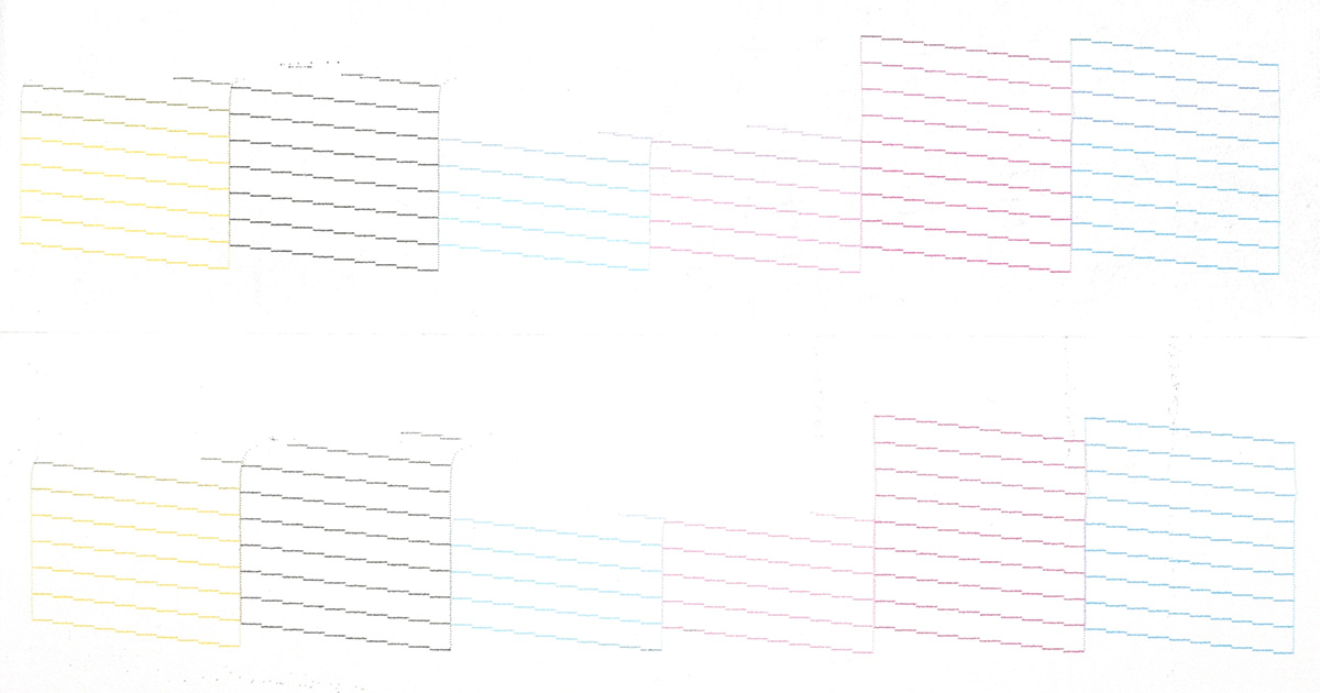

Здравствуйте, профессионалы струйной печати!
Имеется старичок Epson R290:
- 7 лет домашней печати (фото, графика, CD) - 23 тыс. отпечатков
- СНПЧ картриджная (давно без пружинок), стоит возле принтера.
- Чернила Microtec (живу в KZ)
-Регулярная печать как минимум раз в 5-7 дней без засыханий, но за весь срок работы уже появился некоторый косоструй.
Посмотрите тест дюз: Сверху после ночи простоя, внизу после пары прочисток.
Прикрепленное изображение: nozzler290.jpg
Проблема: месяца 3 назад после простоя стал замечать на тесте дюз смешение некоторых цветов, но после прогонки 1 фото, все было нормально. При этом, прошу заметить, капа чистая, ни чернил, ни мусоринки, ракель тоже чистый.
Вот уже 2 дня как будто отключилась часть дюз, причем попарно:
Черный с желтым, лайт циан с лайт маджентой до определенного уровня. Циан и маджента вроде норм. Прочистки не помогают вообще никак, бутерброды сначала с дис.водой, потом с Мистер Мускулом, тоже не дали эффекта.
Заподозрив "электрическую" природу проблемы, я полез снимать головку, смотреть шлейфы, в надежде найти замыкания и подтеки чернил, учитывая то, что вокруг штуцеров всегда немного испачкано. Но к моему удивлению шлейфы все чистые, голова внутри сухая, плата чистая и сухая, нигде не видно проблем. Пластина дюз вроде тож чистая. В пользу того, что отключенные дюзы не засорены указывает то, что после прокачки на капе видны цветные полосы, и там хорошо заметно, что пропавшие дюзы пачкают капу в нужном месте как и должны.
Скажите, это конец голове?
|    Сообщение #2 Отправлено 02 декабря 2015 - 21:18   WWM
Про лайтам не очень понятно, что произошло, но черный/желтый уже не исправите. Это разгерметизация. Менять голову.

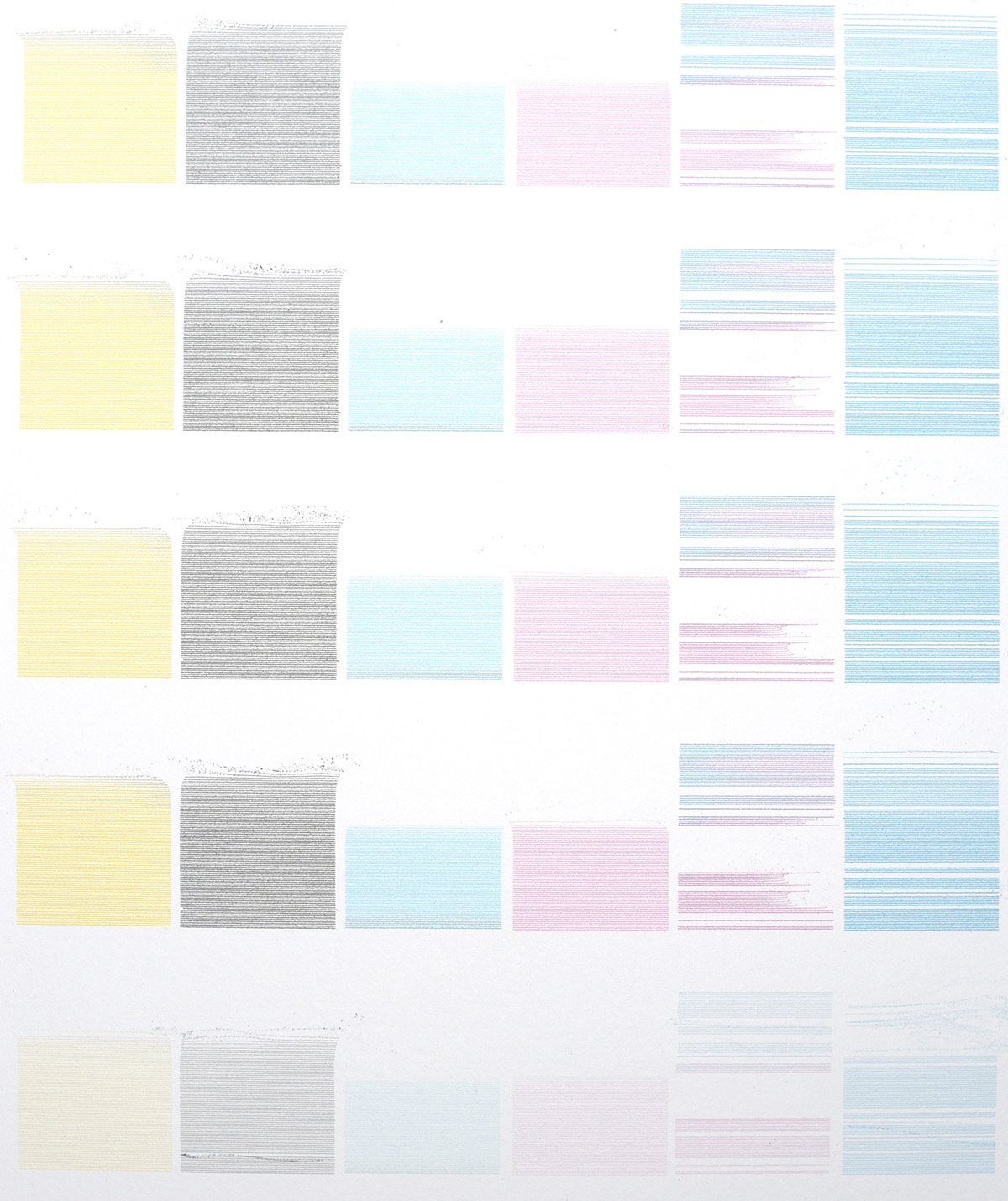

|    Сообщение #4 Отправлено 03 декабря 2015 - 13:32   deleted
 Mikhail2623 сказал:
может быть для Вашего принтера есть тест режимов печати. Если тест режимов печати есть
Есть точно. Но тут и по обычному тесту видно что голове кирдык.
А случай все же необычный, по-моему тут разгерметизация вообще по всем каналам, как-будто пластину с дюзами сорвало.
Так что расширенный тест дюз было бы интересно увидеть.

|    Сообщение #8 Отправлено 03 декабря 2015 - 17:42   Infern0
Всем огромное спасибо за участие, при наличии времени пытаюсь привести принтер в чувство по Вашим советам, пока безрезультатно, 15 декабря коммерческий заказ печатать, и эта поломка совсем не кстати:)
Интересно то , что на принтере можно печатать текст и графику в режиме быстрое фото. То есть получается немного тусклее, но читабельно. Полосатости нет, так как дюзы перестали работать в определенном месте, а не хаотично. Поэтому принтер еще в какой то степени жив...
Тест режимов печати( после бутербродов и промывки в капу):

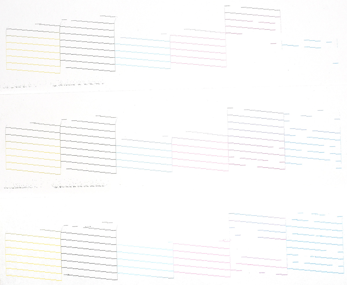

Еще тест дюз, сверху вниз, после долгого простоя, после печати 1 фото, после прочистки. Видно что циан и маджента гдето выпадают где-то появляются но лайты и желтый с черным в "отключенных" местах вообще не появляется.

В капу ММ наливал с горкой на 10 минут, эффекта не дало. На 2 часа попробую, но давлением давить чтото очень не хочется.
В ближайшие дни возможно будет донор (R290) возможно немного подсохший, но с как минимум электрически исправной головой, скажите после перекидки головы обязательно ли HEAD ID переписывать?
Каков порядок действий, сначала ставим голову, включаем, меняем HEAD ID, проверяем печать или как?
Какова вероятность неисправности не головы, а материнской платы ( в моем принтере), чтобы донорскую голову не убить. Есть ли какие-то признаки? Дыма и запаха горелого не было.

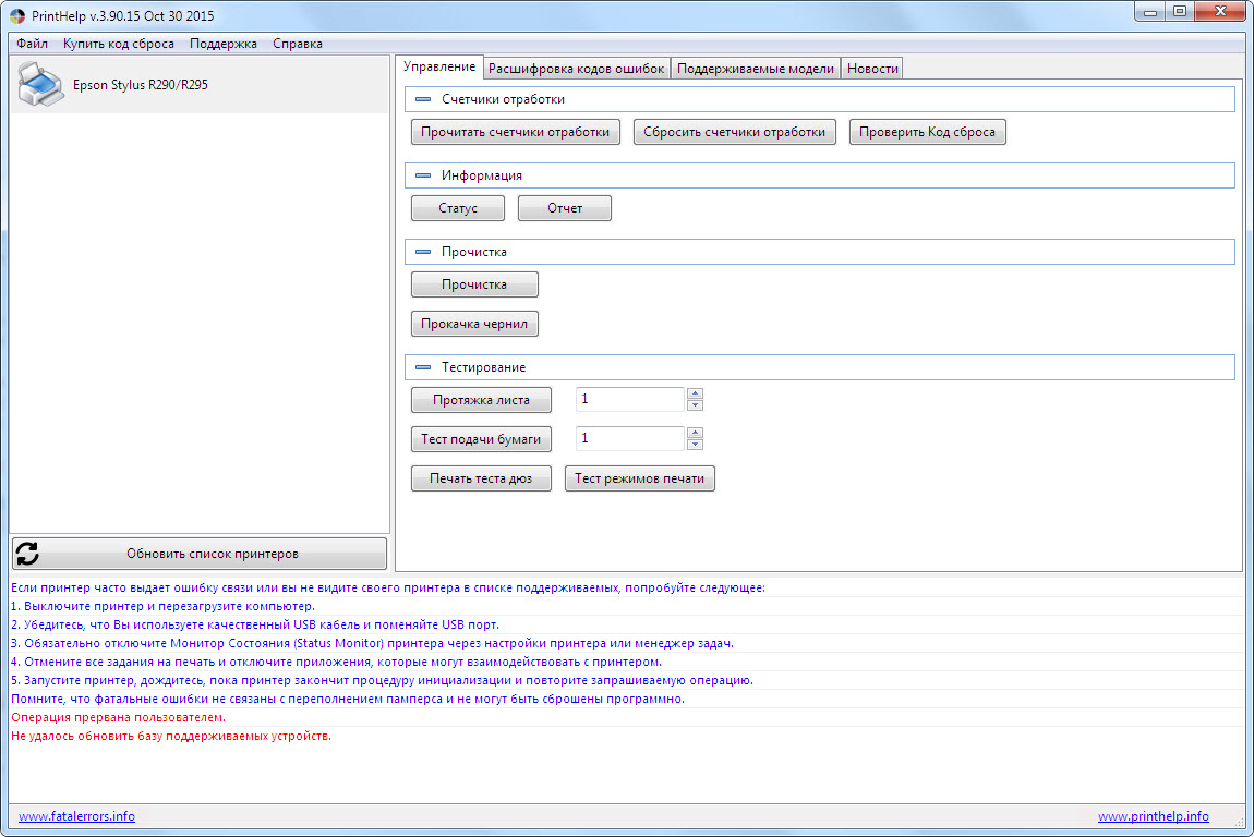

Так же, в PrintHelp для моей модели R290 нет пункта смены Head ID, правильно я понимаю что эта функция не поддерживается и надо искать Adjustments Program? ( Простите за элементарные вопросы)

|    Сообщение #10 Отправлено 03 декабря 2015 - 19:32   Infern0
 Роман67 сказал:
Если верить листу поддержки , то эта функция для Вашей модели есть
Вот скрин моей программы PrintHelp:
Прикрепленное изображение: SNAG-0343.jpg

|    Сообщение #13 Отправлено 04 декабря 2015 - 10:02   Роман67
 Infern0 сказал:
Понятно , значит не совпадает по факту с саппорт-листом . Тогда только аджустина или антипамперс .
