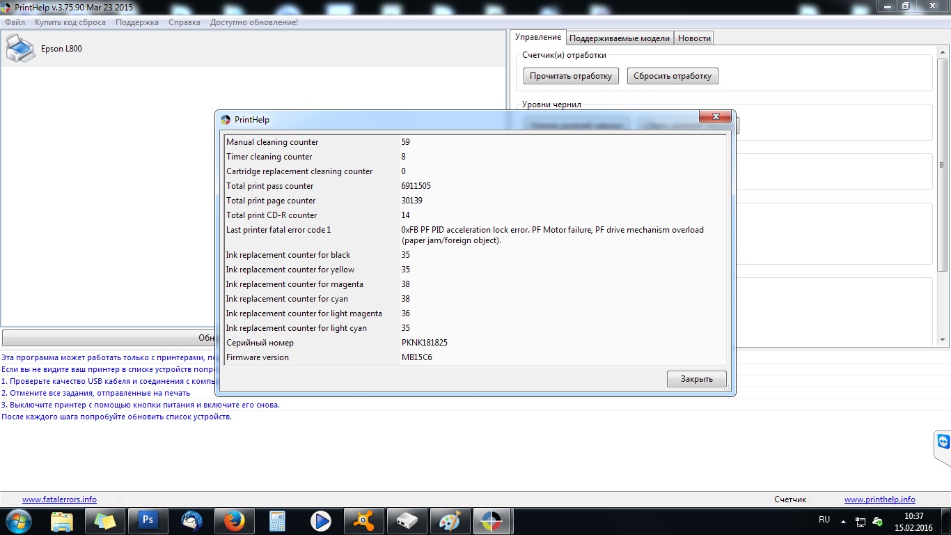

Тоже что-ли похвастаться
Прикрепленное изображение: printhelp_r290.jpg
Не менялось ничего, только двигатель каретки на 60 тыс. перевернул на 180 град. А так регулярное ТО раз в 10 тыс - смазка/чистка направляющей каретки. Два раза было сделано генеральное ТО с полной разборкой всего принтера и мытьем всех деталей.
ПГ не знала прочисток/промывок кроме штатных. Чернила все время Ink-Mate EIM290.

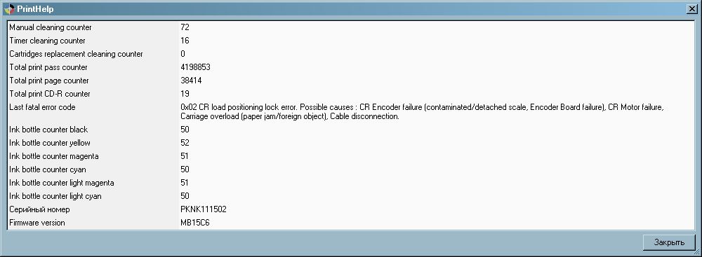

|    Сообщение #22 Отправлено 04 декабря 2015 - 11:49   WWM
Наверное, R270/R290 все-таки более живучие. Наш первый L800 сдался на 38 тыс.
Второй, правда, жив еще, и прошел больше - более 45 тыс.
  • Прикрепленное изображение: L800 PH.jpg
  • Прикрепленное изображение: L800.E83. PH.jpg

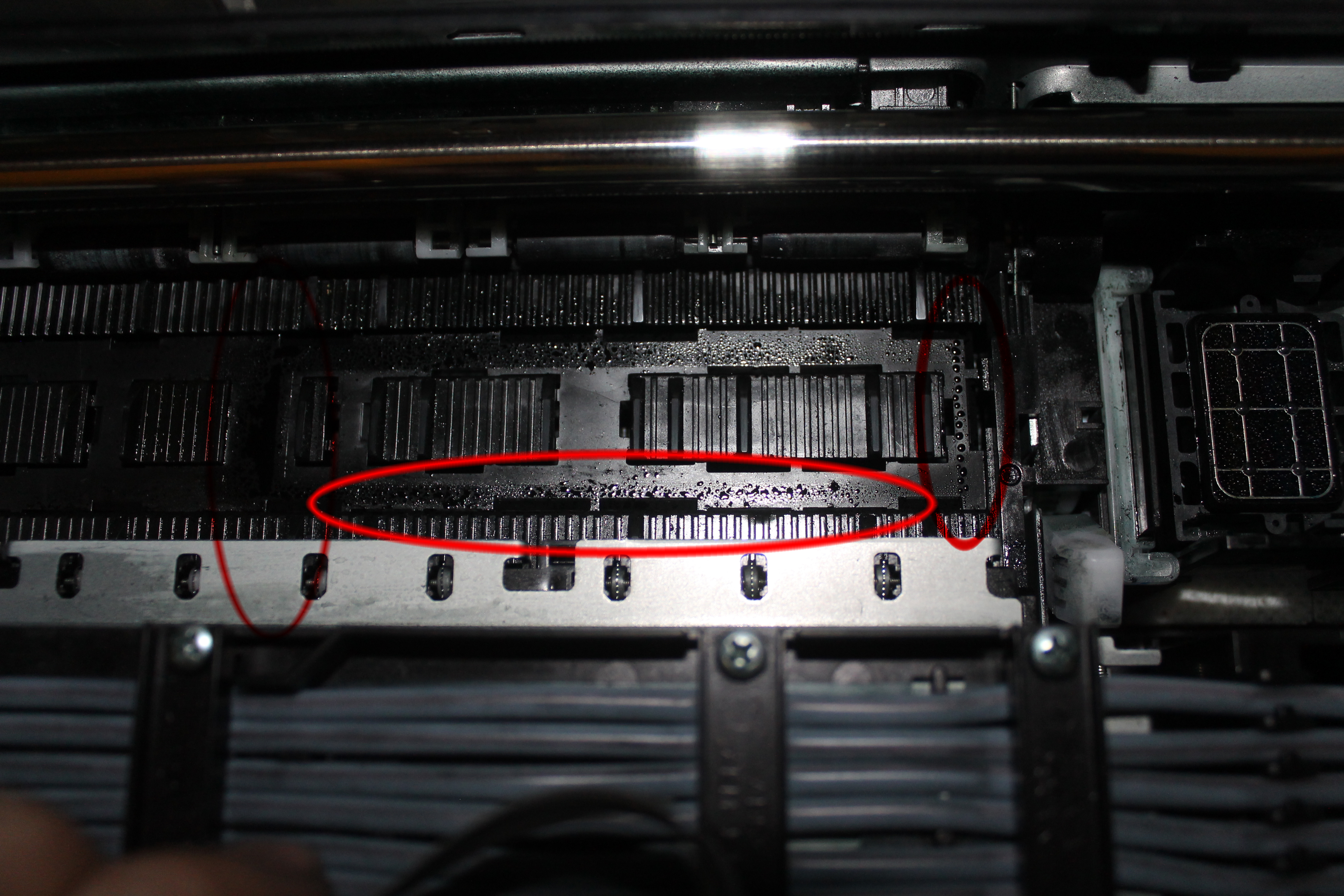

В общем вопрос-то простой - нормально ли это или косоструй (см. изображение)
Принтер прошел около 25 тыс. (другой такой же около 35-40 (точно не помню)) Сегодня снял эту прокладку под трактом, пока сушилась пришли клиенты заказали чутка фото (около 12 шт. 10х15 без полей, разумеется) в итоге получается по бокам от листа собираются вот такие капельки (см. фото) это норма или косоструй? Просто так много чернил и всего после 12 фотографий...
Отражается это не критично, но не приятно - полосы на тыльной стороне фотографий, периодически, когда клякса собирается большая, то в начале листа пропитывает насквозь 230 г/м ломонд. Плюс периодически (редко) попадает гадость на нижний вал ктр. протягивает бумагу вначале и от него на верхний ролик и так же имеем кляксу. ПГ калибровал (правда стандартной настройкой принтера, не через AP).
  • Прикрепленное изображение: IMG_0478.JPG

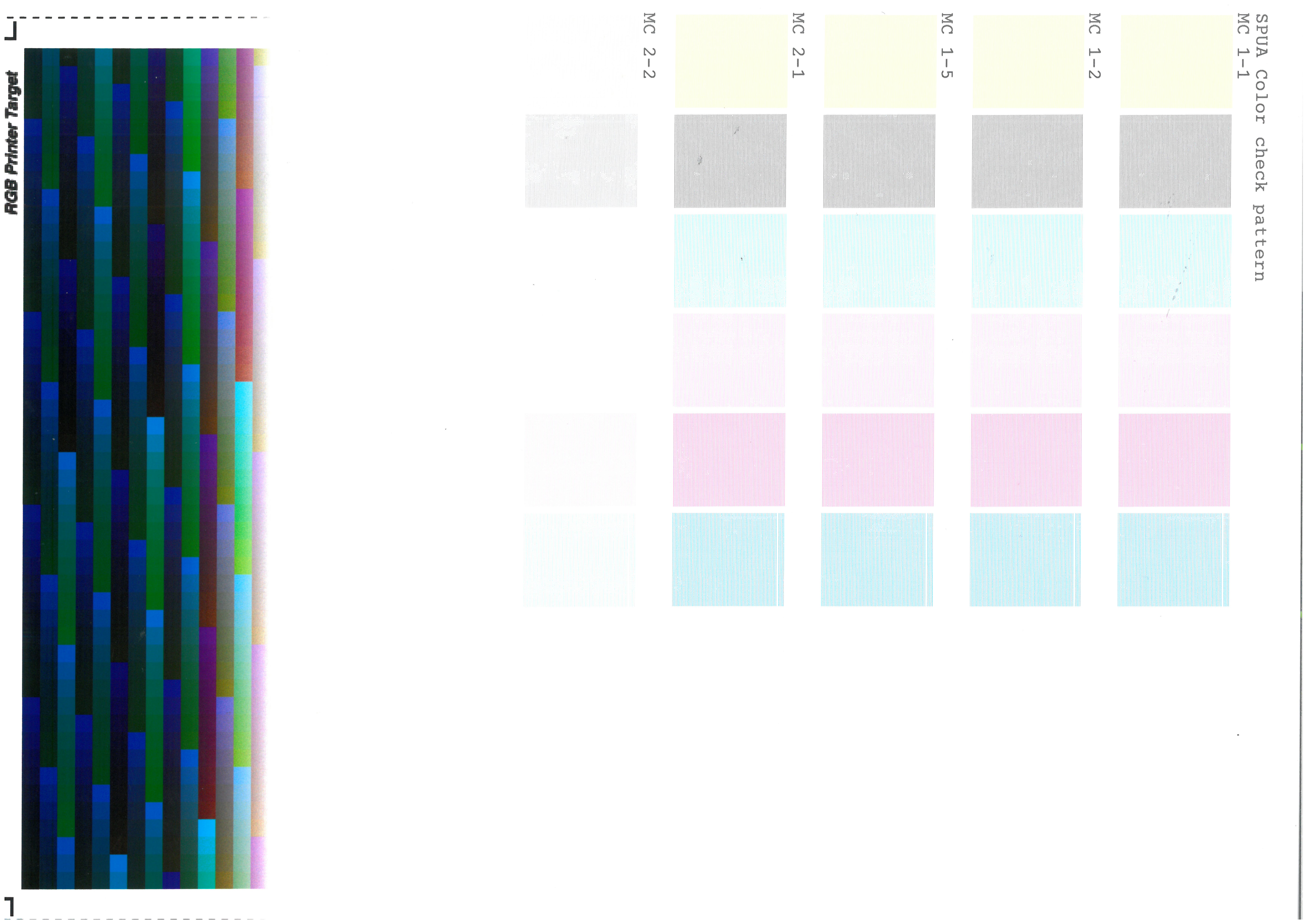

|    Сообщение #27 Отправлено 14 февраля 2016 - 16:33   WhiteLion
А без проблем) Пардон, не указал - L800+Хамелеоны. Черная хренотень на LC, это стекло сканера надо протереть(

Просмотр сообщенияWhiteLion сказал:
Это норма при печати без полей. Есть или не есть косоструй без разницы Ухаживаем за принтером и делов...
|    Сообщение #29 Отправлено 14 февраля 2016 - 16:47   WhiteLion
Просто как-то, когда он новый был (относительно, до двадцатой тысячи отпечатков:) ) все было в норме, не оставлял гадостей с тыльной стороны листа. К примеру еще один у меня старикан, ему уже 45 тысяч, его чистил. памперсы (ктр. под трактом бумаги, слив выведен в канистру) мыл два дня и три сушил :), капу промывал, головку промывал (дождь ровный шел) один хрен краска попадает на эти ребра пластиковые под бумагой...
|    Сообщение #30 Отправлено 14 февраля 2016 - 18:56   slef
Просмотр сообщенияWhiteLion (14 февраля 2016 - 16:47) писал:
Так и будет. Ибо Lomond как и любая другая бумага отличается размерами от бумаги Epson в меньшую сторону. Потому много чернил льётся мимо при печати без полей.

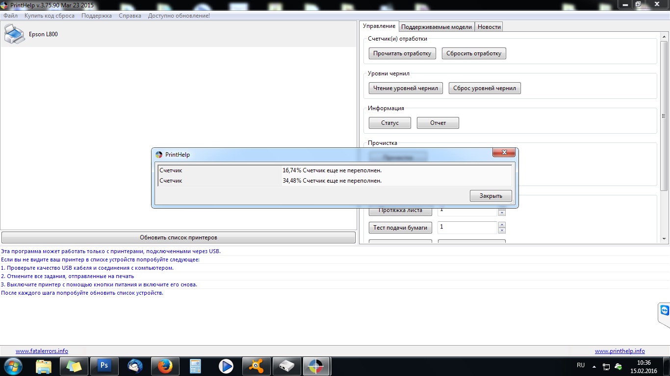

|    Сообщение #32 Отправлено 15 февраля 2016 - 09:27   combain
WhiteLion, PrintHelp - прочитать отработку + отчет .
|    Сообщение #33 Отправлено 15 февраля 2016 - 09:39   WhiteLion
А пожалуйста)
|    Сообщение #34 Отправлено 15 февраля 2016 - 09:55   combain
WhiteLion, хм ...
Так кто без прокладки печатает без полей ?
Вот вам и грязь с кляксами ...
Ведь при печати без полей принтер льёт чернила чуть шире чем за пределы листа .
Эта прокладка специально для впитывая ( и отвода ) чернил пролитых за пределы листа при печати без полей .
|    Сообщение #35 Отправлено 15 февраля 2016 - 10:43   WhiteLion
Начну сначала - прокладку снял, чтобы промыть) Кляксы стали появляться за мильён лет (примерно после 20й тысячи отпечатков) до прихода вчерашнего клиента, которому срочно нужно было напечатать 12 фотографий и ему не объяснишь, что я прокладку снял помыть XD по случаю - получился ээээээксперимент. Зато теперь знаю что это в норме, что краска льется за края листа, я думал там все настолько высокоточно, что головка останавливает свои изливания прям на краю листа (все-таки 2 пкл или сколько там минимальная капля у L800).
Тогда, если уважаемые админы позволят, немного оффтопа в этой ветке и по случаю избавления могу потом (если нужно) создать темку о том, как мы побороли кляксы позади листа.
Так вот - принтеры походившие уже, кляксы постепенно стали появляться сначала маленькие, потом уже стали постепенно пропитывать бумагу в начале листа настолько,что приходится у всех тиражей срезать первые 1-2мм. Появляются на одном и том же месте, независимо от используемой бумаги. Т.е. в одном и том же месте краска скапливается на одном - двух ребрах пластиковых, ктр. под бумагой. Так же периодически (но редко) чернила наматываются на вал протяжки бумаги (который сразу после податчика идет, как наждачка, серый такой :)
Где-то в теме отписывался, советовали промыть капу и ракель (результата ноль), промыть памперсы что под бумагой (первое что сделал, результата ноль).
Остается вариант, что с ПГ что-то не так, думал косоструй, но тест их принтхелпа скидывал выше, вроде в норме... Такое ощущение что в начале листа головка лишнее льет перед листом.
P.S. принтер, который полностью разбирал и мыл памперсы и прочее и прочее - на нем помогло, но не надолго. Буквально отпечатков на 50. Может это быть из-за старых демпферов? Типа как там сетка подзабилась и сначала чернила плохо проходят, потом как пойдут, как пойдут и он подплевывает немного при начале печати? Хотя фотографии как получались нормальной четкости, так и получаются....

|    Сообщение #37 Отправлено 25 февраля 2016 - 17:38   WhiteLion
В общем-то разобрав принтер и промыв под краном!!!!!! Всю среднюю часть, парковку и помпу вылизал просто то белизны. Хватило так же примерно на 50 фотографий. Поначалу стали появляться черные "мохнатости" от волосков прокладки под трактом прохода бумаги, ну и потом опять кляксы. Я может как-то неправильно эту прокладку ставлю? Хотя чего там может быть не правильно...кладешь, все подтыкаешь и все...
|    Сообщение #38 Отправлено 16 августа 2016 - 13:41   roman1243
Такая же проблема с прокладкой, на первых принтерах снимал, а потом когда ставил эту прокладку на место , то на фотографии впереди чернила остаются как будто бумага задевает данную прокладку. Сейчас на другом принтере ее вообще не снимаю и не снимал никогда, решаю проблему только чисткой данной прокладки внутри принтера смоченными ватными дисками по мере загрязнения в среднем раза два в неделю. И еще из под этого тракта выкинул все памперсы и сделал отверстия на днище принтера с помощью паяльника чтобы краска уходила на блюдечко под принтер.
