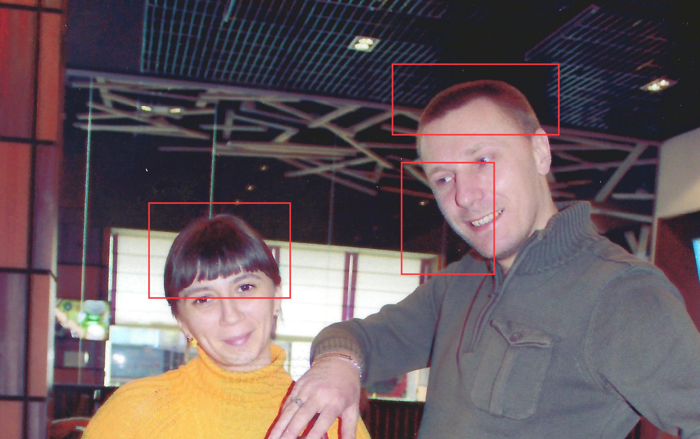

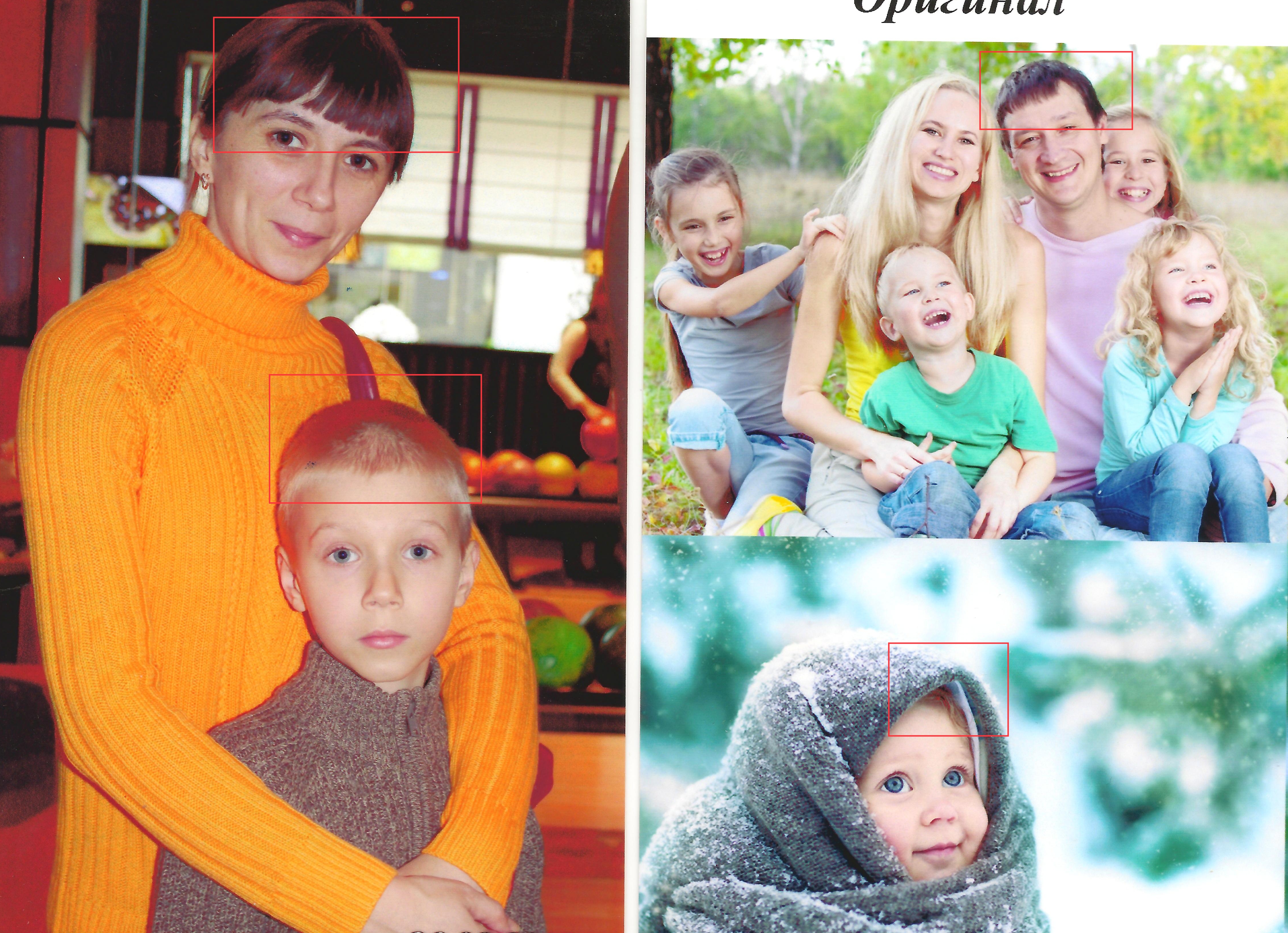

Последний раз стоял пару месяцев. После прокачки печатал тоненькую темную полоску через пару сантиметров на обычной бумаге цветная картитнка(кроме фото - там полоски нет), на цветном мелком тексте смешивает, или как бы правильно сказать: на синей букве двоится розовым или розовый низ. На фото золотит, чернит и краснит волосы.

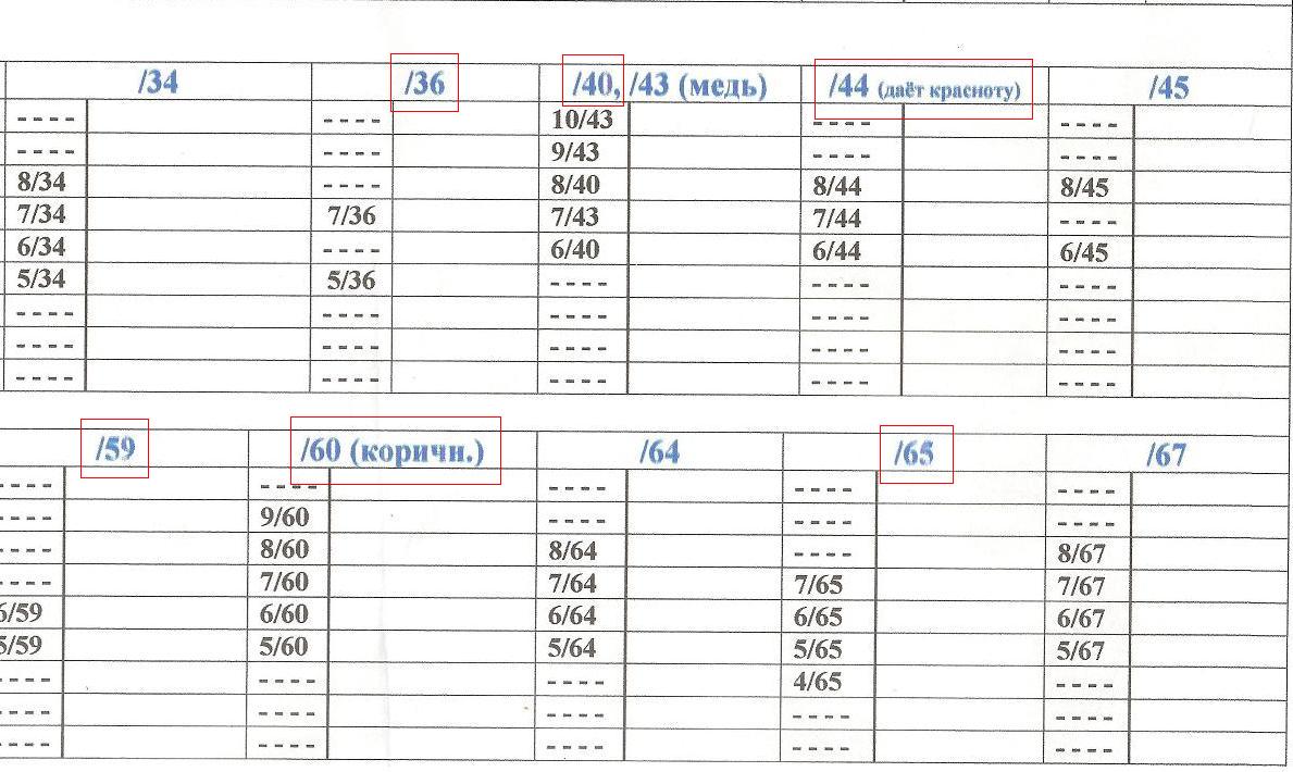

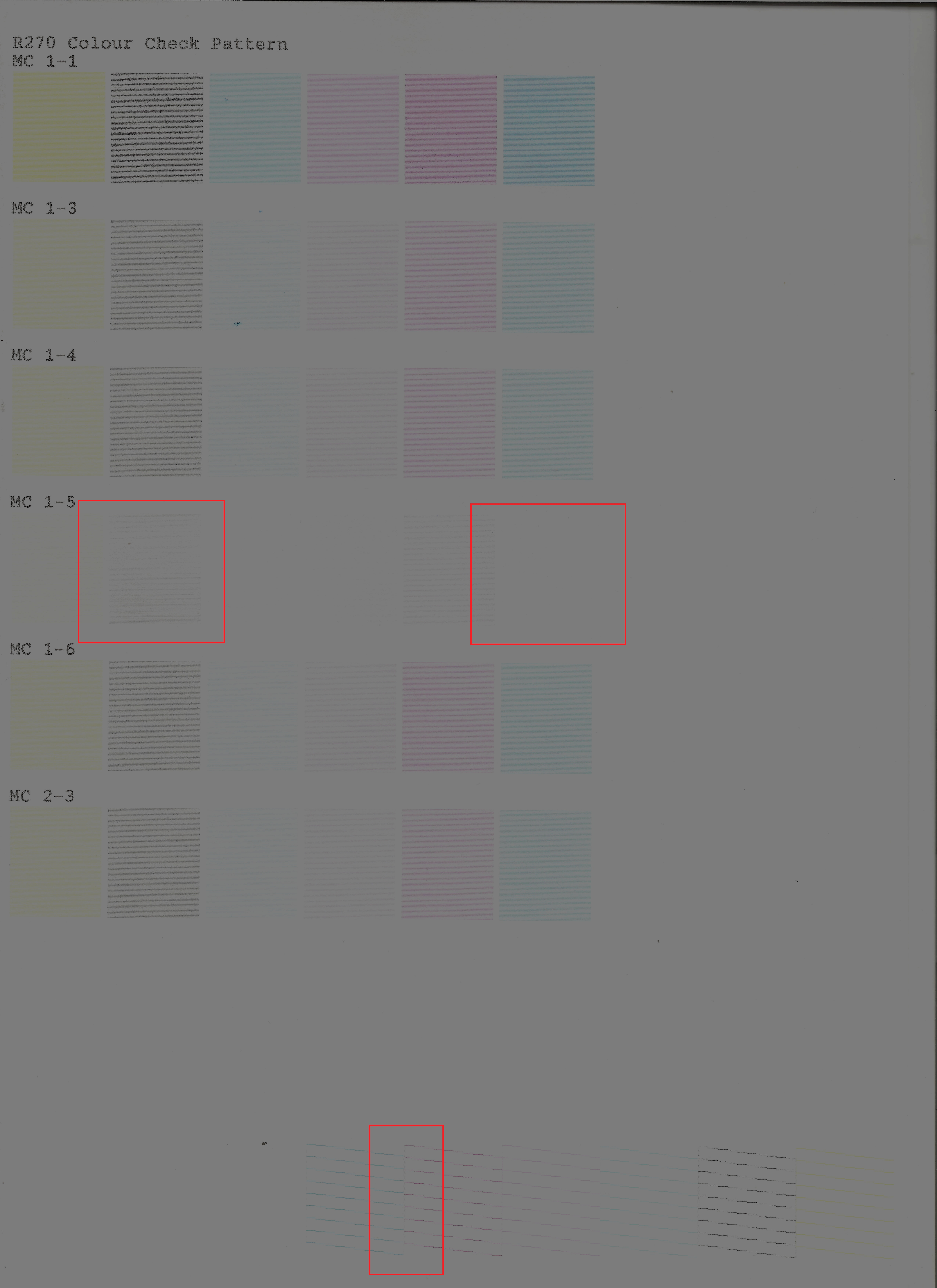

тест дюз: циан и маджента, как бы налазят друг на друга на долю милиметра по всей вертикали.
тест режимов печати: мс 1-5 не пропечатался совсем циан, черный немного кривоват(остальные цвета есть, просто скан не очень, добавлял контрастности).

на фото: золотые, черные, красные волосы и синий ореол у лица мужчина.
Все, что показалось проблемным выделено красными квадратами.
