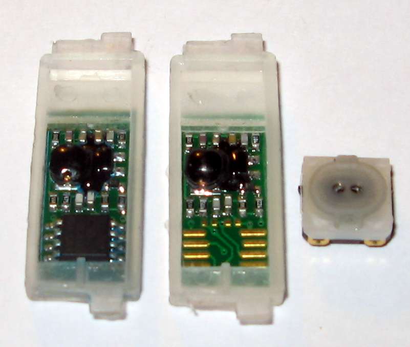

В самообнуляющихся чипах на ПЗК обычно (но не всегда!) используется один контроллер, эмулирующий оригинальные картриджи и в памяти которого записывается "логический" уровень чернил, и он расположен на чипе черного картриджа (на фото слева). На остальных цветах стоят чипы-пустышки (на фото в центре) с эмулятором датчика физического уровня чернил (на фото слева).
Бывает, что сглючивает контроллер (статика, брак, износ и тд) и перестают сбрасываться и определяться некоторые цвета, при этом контакты на чипах и планке CSIC могут быть идеальными.
Попробуйте переставить чип с контроллером от другого комплекта картриджей, если поможет, занчит с принтером все ОК и надо покупать новые чипы.
