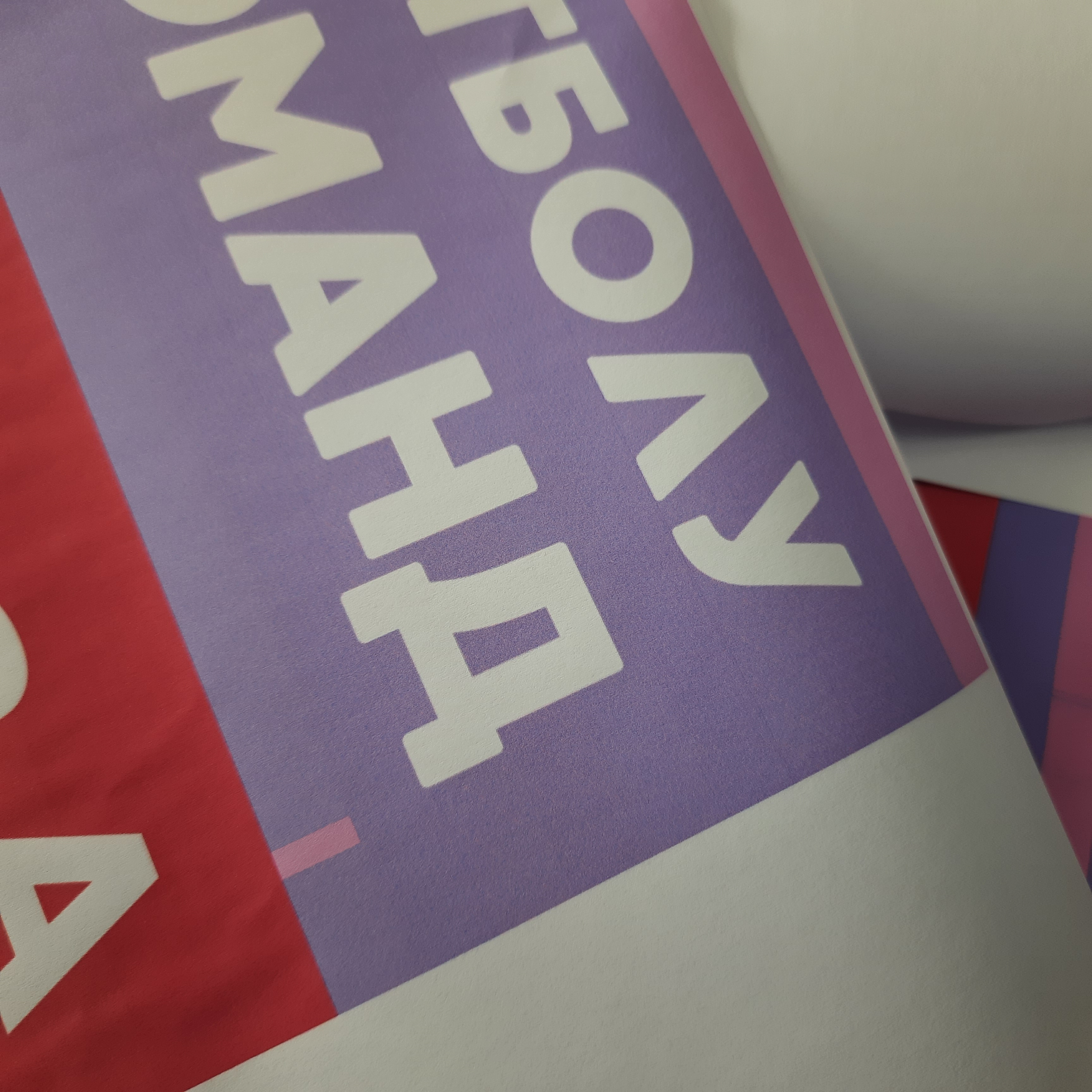

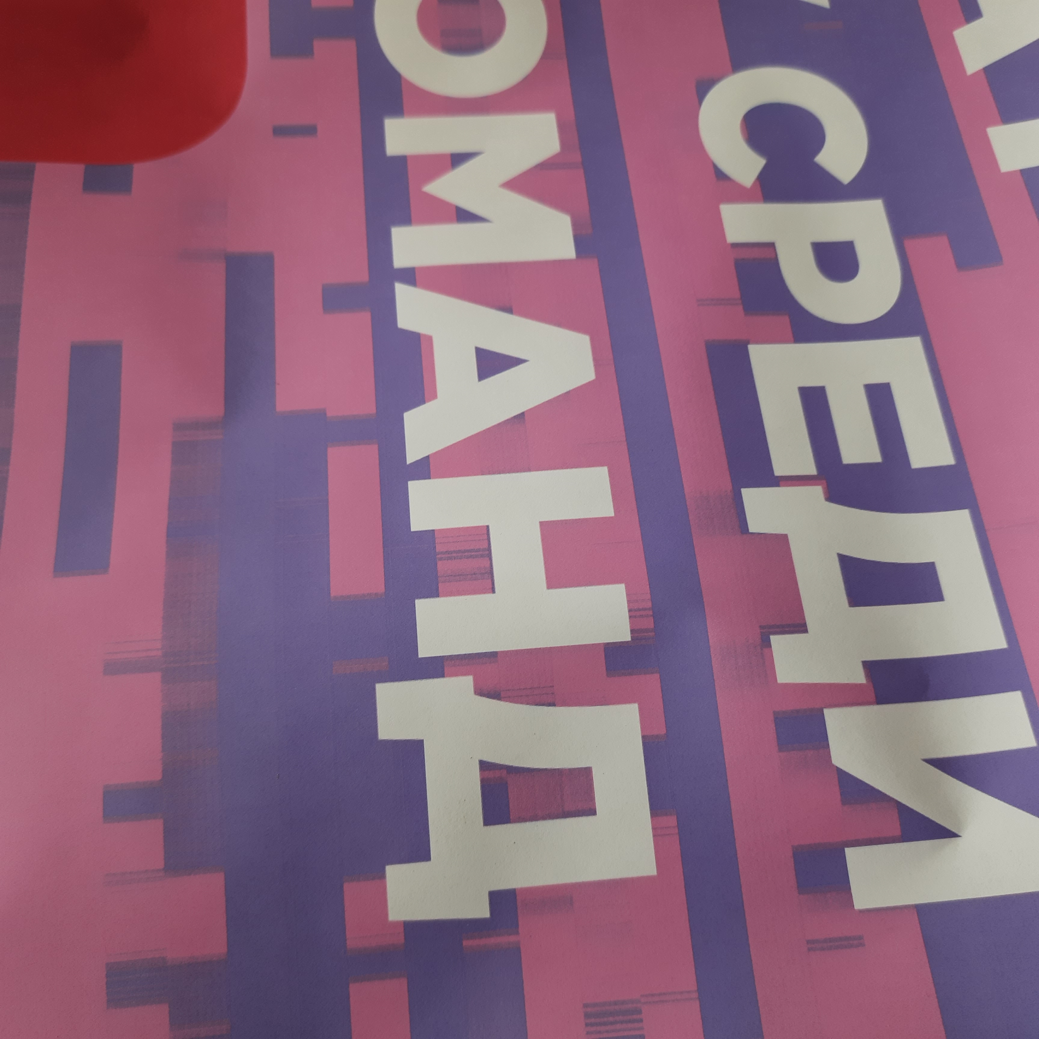

В общем - начал у меня при печати пропадать синий цвет... Как всегда - без объявления войны - пару дней назад отпечатал все на отлично, а сегодня срочное "не пошло"... порциями как-то пропадал.... Можно было бы подумать на завоздушивание, но канал в норме, голова тоже, чернила на уровне.. Сначала появилась ошибка 09800500-2F41/ Выключение принтера и его включение на возможность печати не влияли, но при попытке проверки дюз ошибка повторялась, синий тем временем исчез окончательно... при попытке прочистить дюзы ( а вдруг прокатит) потом появилась ошибка Е161-4050, что в общем-то машину не заблокировало, но и синий при печати не появился (при этом на ПГ все дюзы живенькие - проверила)... Итого после плясок с бубном понимаю, что дело скорее всего где-то в электрической части, но куда копать? у принтера наработка чуть более 3 лет, испечатали один комплект оригинала и чуть-чуть Ревкола.... На Ревкол не гоню - на другом принтере тоже залит - все ок, в засыхании даже при очень не регулярном использовании не замечен...
Второй принтер встал, печатать широкоформатку больше не на чем..:)Спасайте..:)
