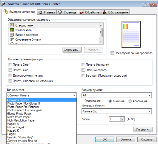

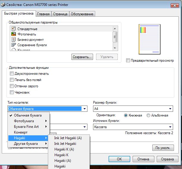

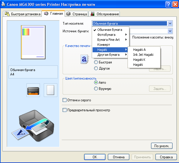

Как-то не обращали внимания на эту опцию в носителях раньше. Разве она продается на нашем рынке?
Кстати, еще и разный выбор этих носителей для разных принтеров. Например, MG6340, MG8140, MG7740.
  • Прикрепленное изображение: Hagaki MG6340.png
  • Прикрепленное изображение: Hagaki MG8140.png
  • Прикрепленное изображение: Hagaki. MG7740.jpg
|    Сообщение #25 Отправлено 02 декабря 2015 - 13:30   WWM
 SCORPIC сказал:
Можно! В настройках просто укажите тип используемого носителя - InkJet Hagaki
Не дождавшись Вашего ответа, перепробовали в настройках все 6 видов Hagaki. :rolleyes:
В любом случае печатает медленнее, чем Простая бумага/Стандарт.
А вот насчет использования фоточерного...
Больше зависит от файла-исходника.

WWM, естественно имелось ввиду то что, в лоток помещаем обычный лист бумаги A4, ставим Media Type: Ink Jet Hagaki, кенон ругнется на размер A4, жмем продолжить и печатаем. Печатает 1-2 2хпроходами, поэтому скорость более чем нормальная, естественно спринтерской скорости уже не будет раза в 2 меньше, за счет огромной длины PGBK-сопел и площади покрытия листа, а у нас в наличае только тонкая линия фотосопел. Плюс поправку делаем на то что у фоточерного фиксированная капля 2,5 пл.
 WWM сказал:
Фоточерный BK картридж при использовании Ink Jet Hagaki опустошается - факт. Печатал в таком режиме не одну сотню тысяч страниц. Менял только BK-шки. Насчет точного использования кеноном только фоточерного, скорее не уверен на 100%, кенон любитель подмешивать другие цвета, особенно если в таком режиме печатаешь не только черное, а при печати листовок бывает много цветных изображений.
 WWM сказал:
Это рисовая открыточная бумага, продается только в Японии. Соответственно нетрудно догадатся почему именно кенон выбирают в качестве "пищевого принтера" :spiteful:
