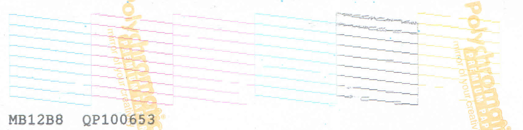

Год назад заменил ПГ на Epson l800, сейчас проблема снова повторилась: http://rghost.ru/7LCWXV8Gc.view
Печатал на ориг. чернилах, прочистки не делал, подскажите что можно сделать в данной ситуации? неужели опять менять ПГ?
Epson l800 проблема с дюзами

больше подробностей.
Вероятнее всего чернила снаружи пг смешиваются, возможно капа грязная.

Какие именно подробности нужно?
«Вероятнее всего чернила снаружи пг смешиваются» логика говорит, что смешивание чернил происходит именно в ПГ, но как не за её пределами.
Ну например правила составления тем не просто так придумали.
Большинство местных спецов игнорируют темы составленные не по "уставу"), почему? Вам лень писать - им лень одно и тоже у каждого расспрашивать).
Да, правила у меня в подписи.
Как задать вопрос, чтобы получить на него ответ)
давно прошу добавить вопрос: как давно чернила залиты в принтер, но что то меня игнорят, наверно пишу много)
Ну а по теме вопроса: логика конечно вещь серьёзная, если она верная.
Снаружи пг чернила могут смешиваться, внутри пг могут смешиваться, а вот причин этой беды может быть больше трёх)

Вообщем, увез на точку фотопечати L800 полностью работоспособным. Через день звонят, говорят, забились дюзы. Думаю,странно, за день забились, краска вроде нормальная,свежая и одна и таже на всех точках InkTec 10 серии....ну да ладно, поехал,забрал. Напечатал тест дюз
Смотрю черный что то ваще не айс...пару прочисток ситуацию не изменили...пошел промывать. Мою и смотрю как почти из всех 6 трубочек, бегут какие то масляные пузырьки...то ли краска такая попалась, то ли спецом кто та че та налил.
https://youtu.be/ewNeXsBST4I
