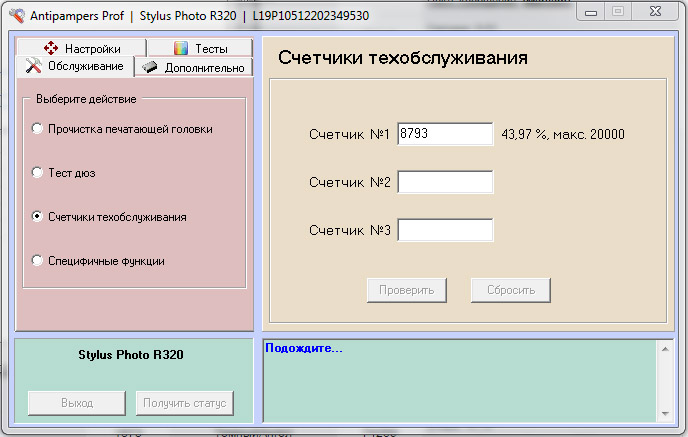

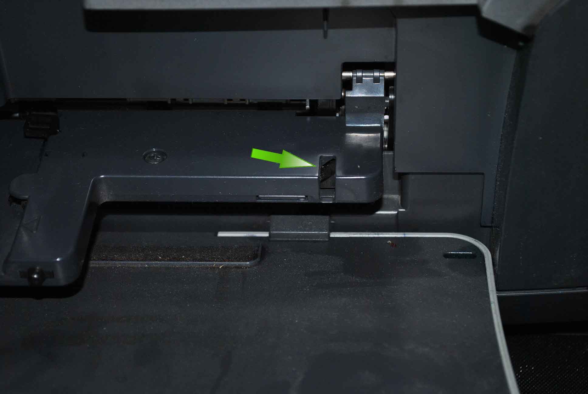

Да вы правы, проверил на своем R320, но при включении он запросил тех. обслуживание, благо у него монитор свой есть, но антипамперс показал такую вот картину. Скорее всего вы неправильно собрали тракт, разбирайте по новой

Я подумал что речь идет о пружине которая притягивает ролик разделения бумаги, теперь я понял какую вы пружину укорачивали, что и в правду от нее какой то положительный эффект? Смотрите так же парковку, может она не отщелкивается, какойто звук у вас не хороший судя по ролику, также попробуйте еепром перезалить, заранее свой сохранить. В антипамперсе в старой версии был еепром

да эффект дало хороший, стал бумагу 280гр брать без помощи, кстати да заметил что каретка когда заходит на свое место приосходит щелчок.... но так и неншел в чем проблема... а как снять нижнюю часть(где паролон и тд) так и непонял
