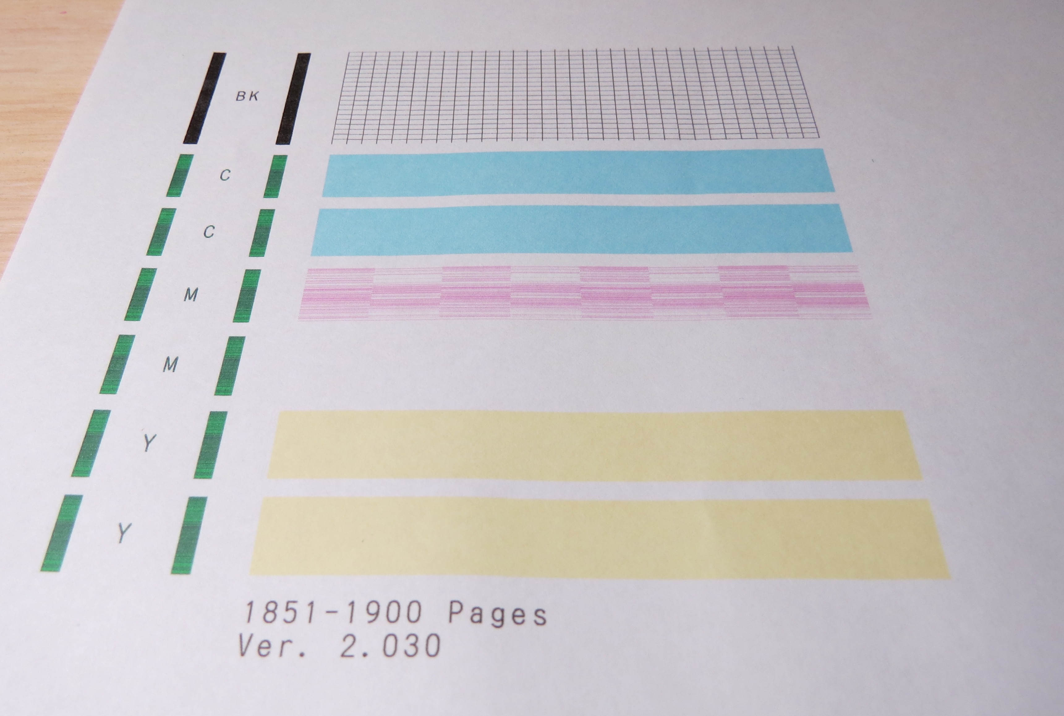

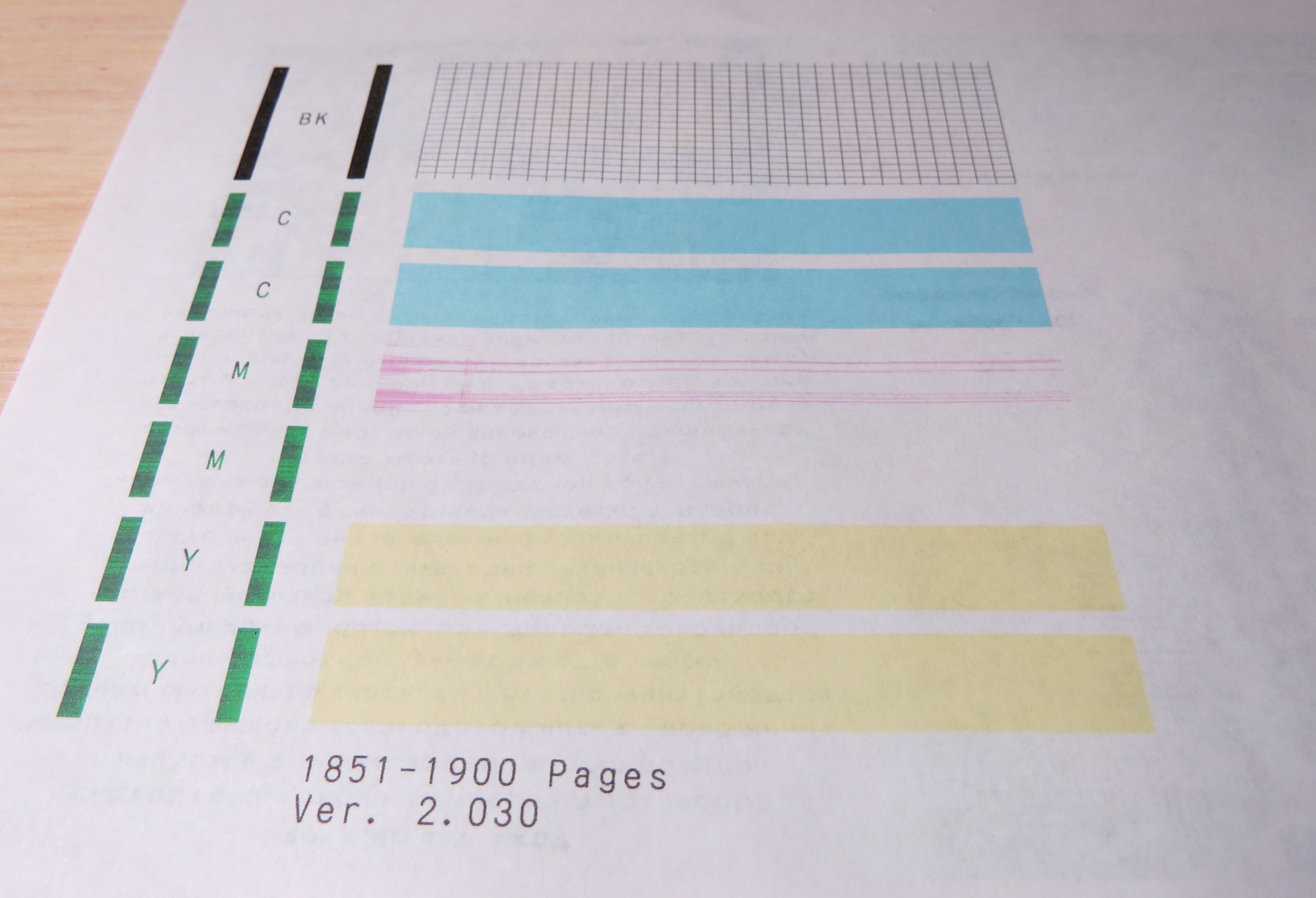

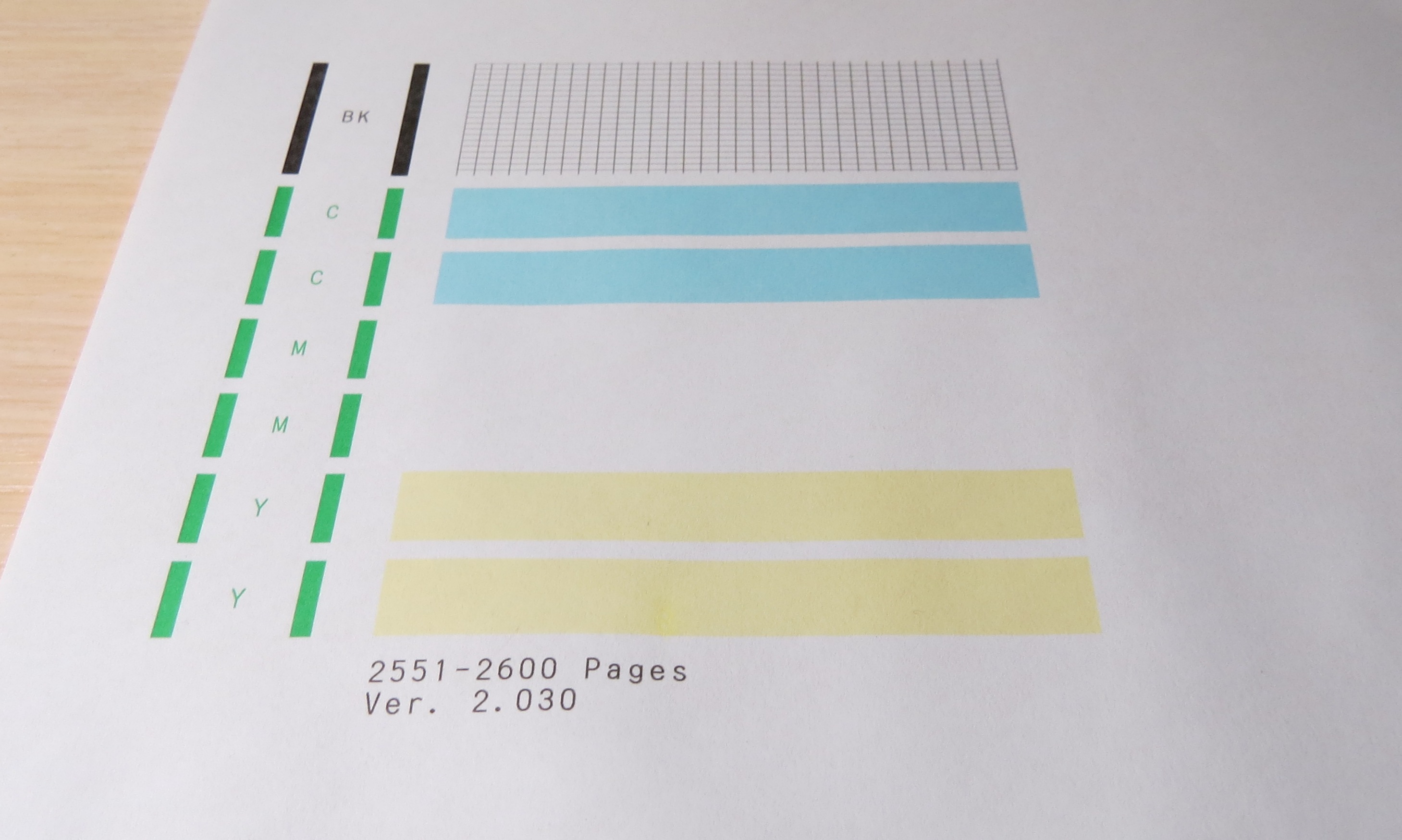

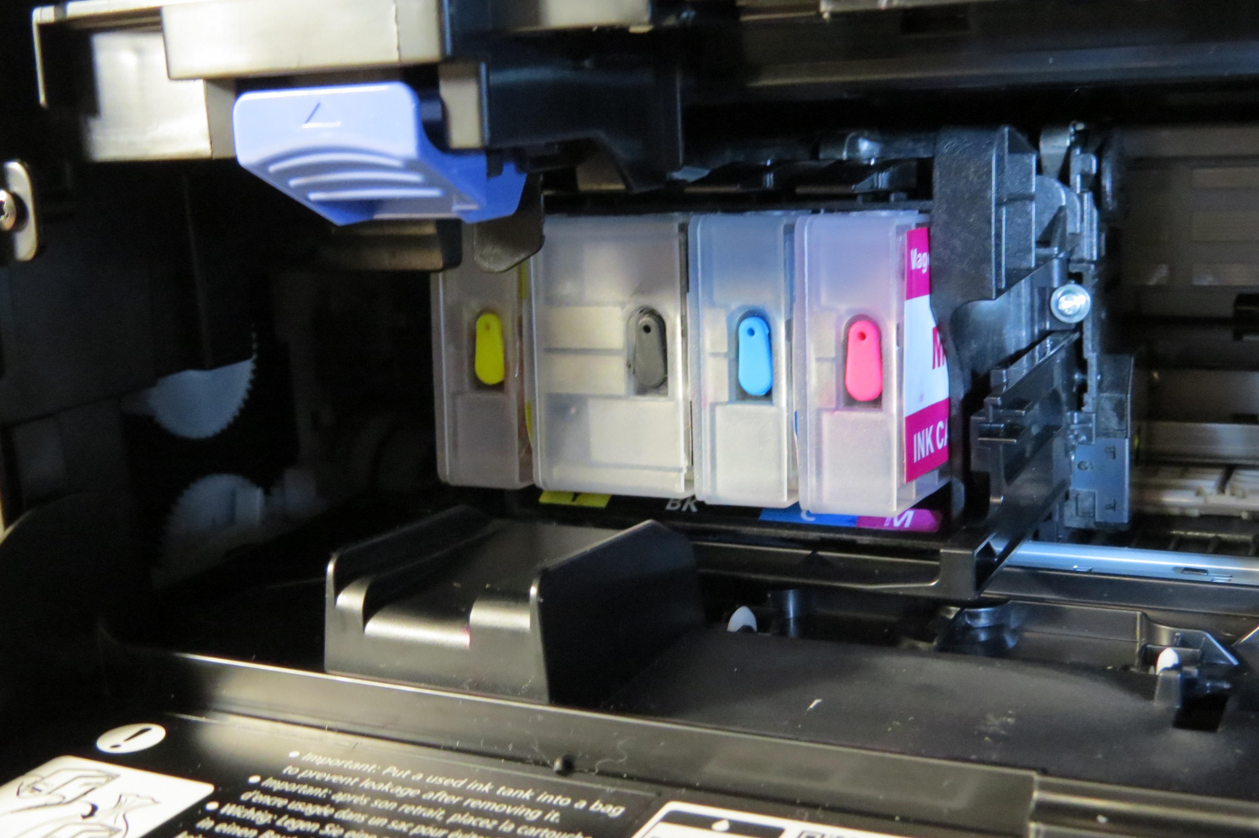

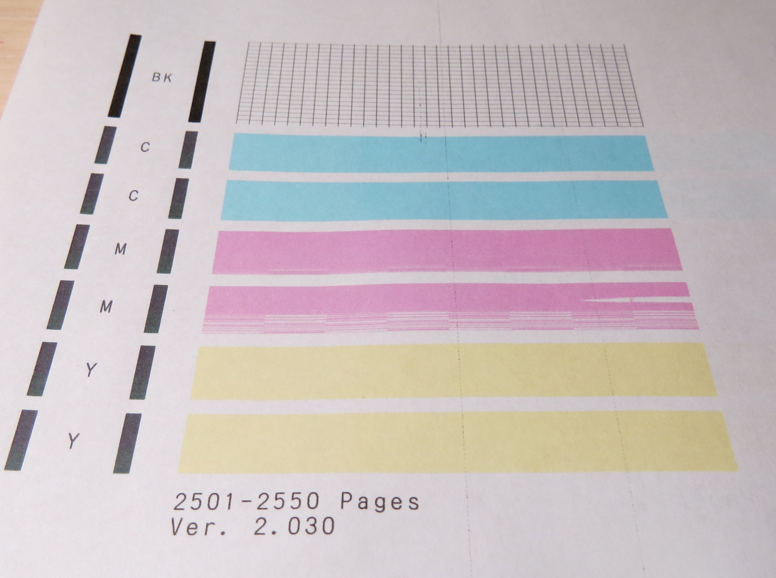

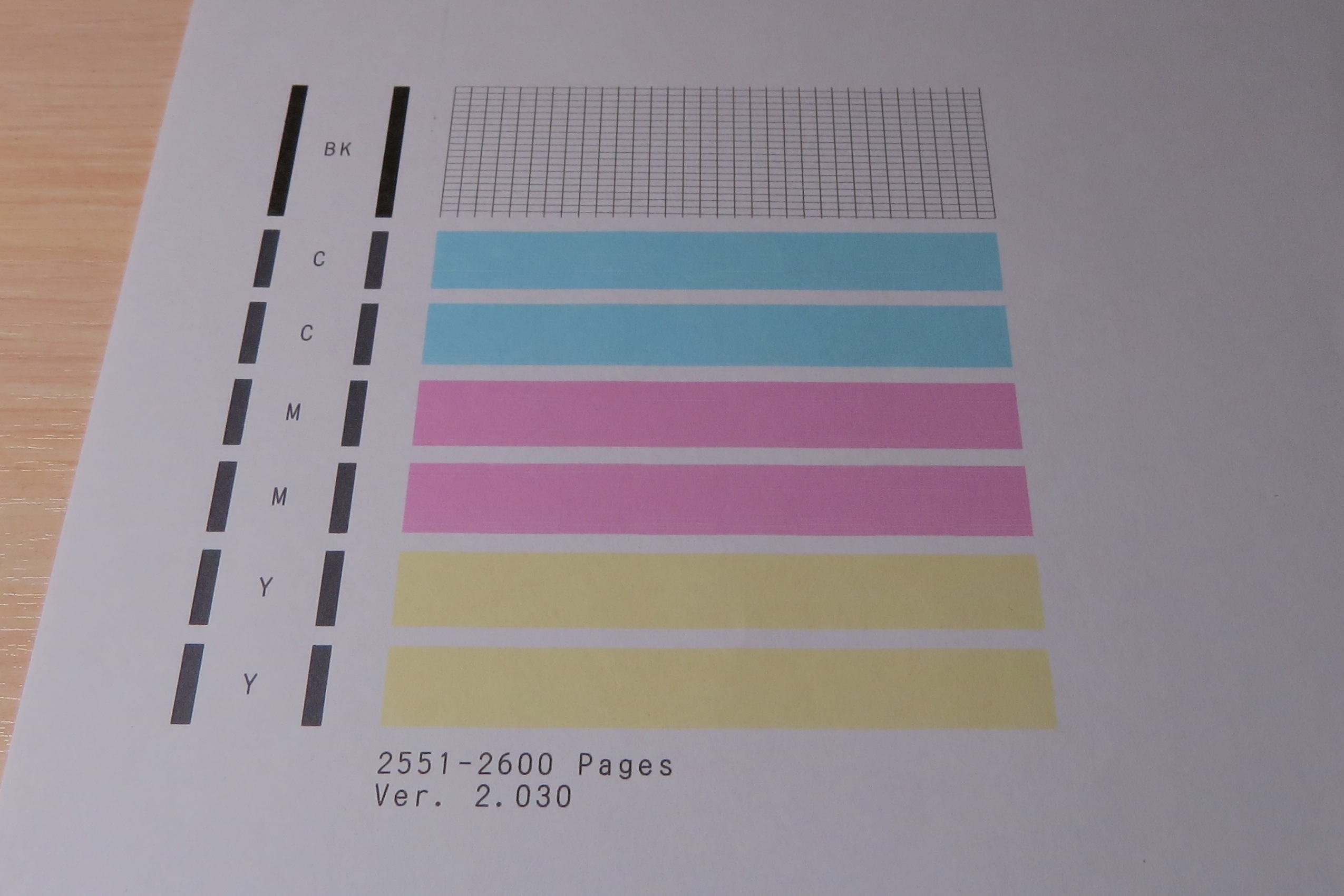

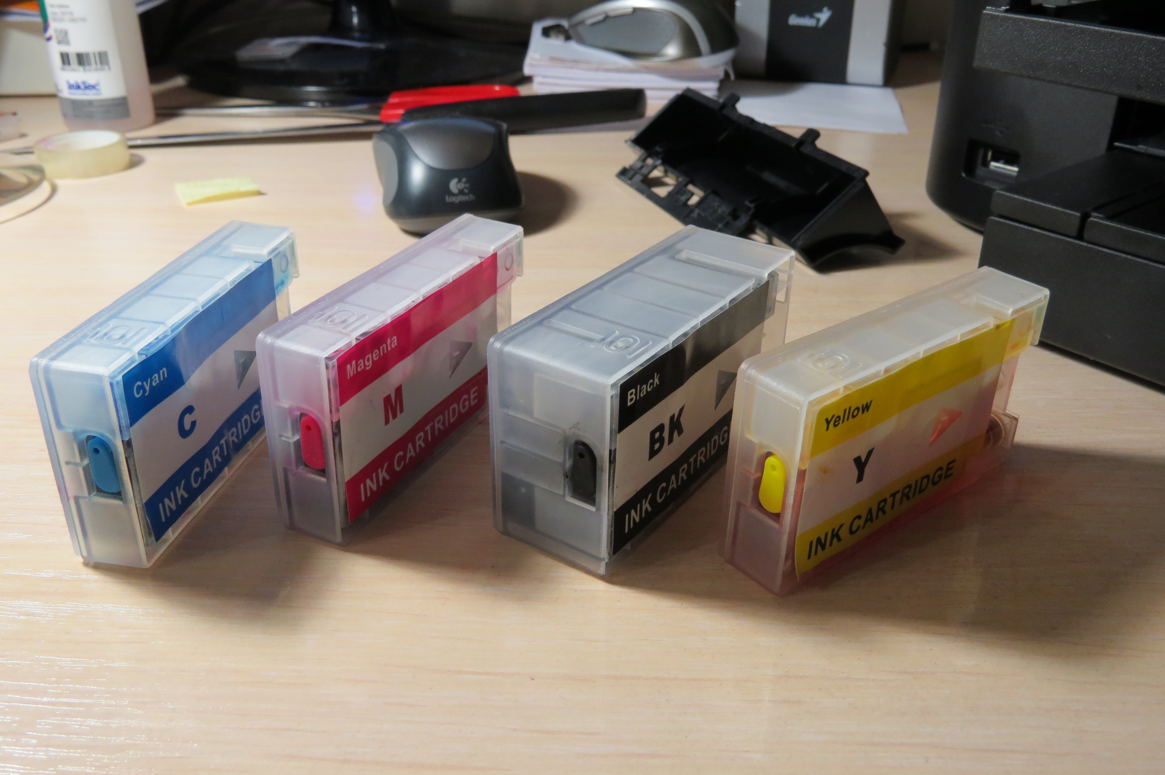

Приобрел "чудо техники" Canon MAXIFY MB2040. Отпечатал практически полностью родные картриджи и решил заменить их на ПЗК. Поменял, но практически сразу начались проблемы с красным цветом: пустой картридж перестал ставить на замену (нашел решение этой проблемы), стал печать нестабильно... полосить, а, то и вообще не печатать. Глубокая очистка давала лишь временное решение - на 5-6 листов не более. Поскажите, в чем проблема и как ее можно разрешить. Заранее Спасибо.
Михаил.
МФУ Canon MAXIFY MB2040 Проблемы с печатью

У нас была похожая проблема, тоже с маджентой, но еще на оригиналах. Не качала помпа именно этот цвет. Открыли боковушку и увидели отходы с зеленым оттенком в трубках, - недостачу мадженты).

Добрый вечер!

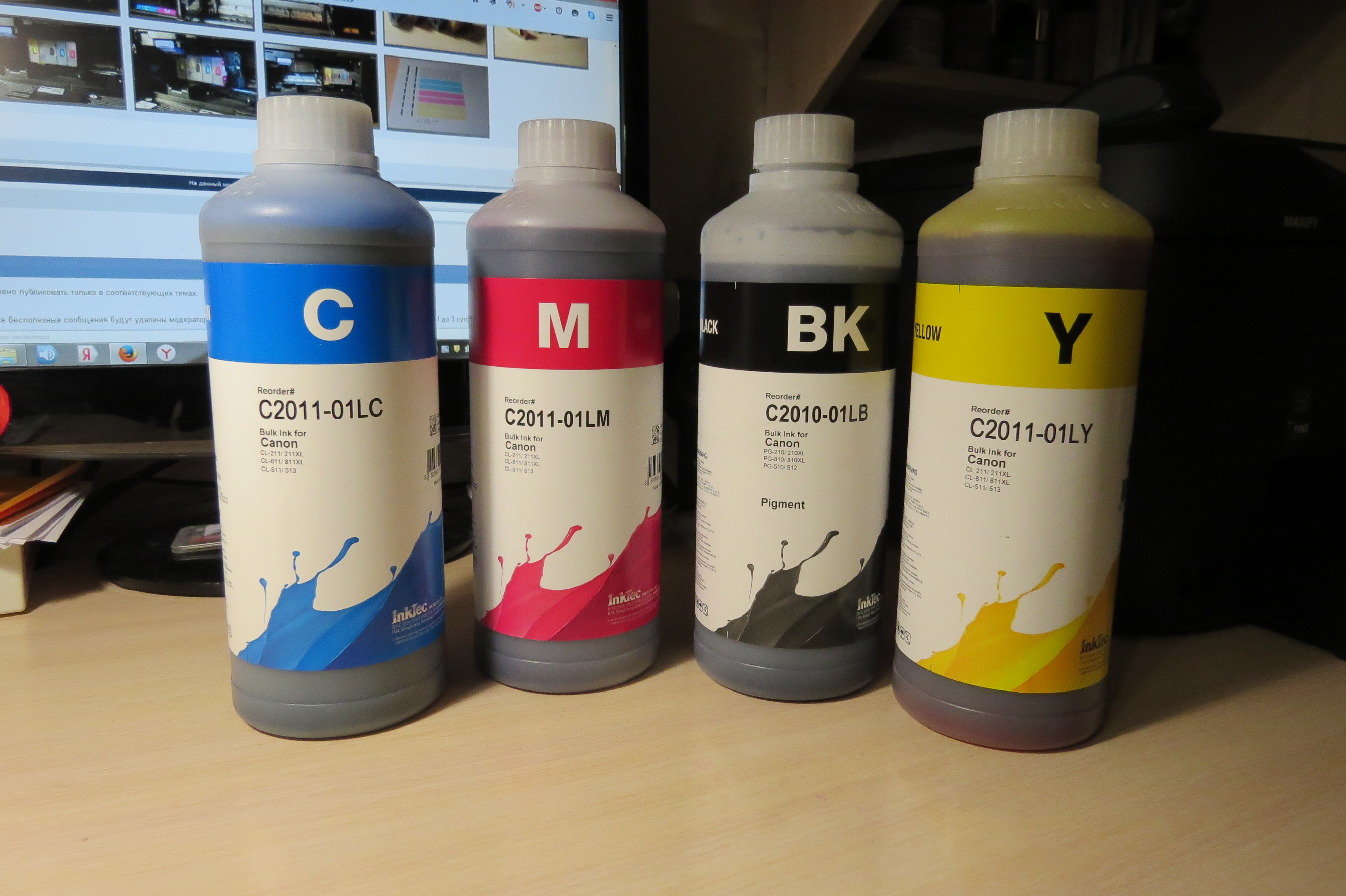

Название ПЗК не помню (брал в "МногоЧернил"). Чернила InkTeс. Все печатает без проблем. Есть подозрение, что в красном картридже или в печатающей головке где-то имеется подсос воздуха...

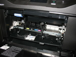

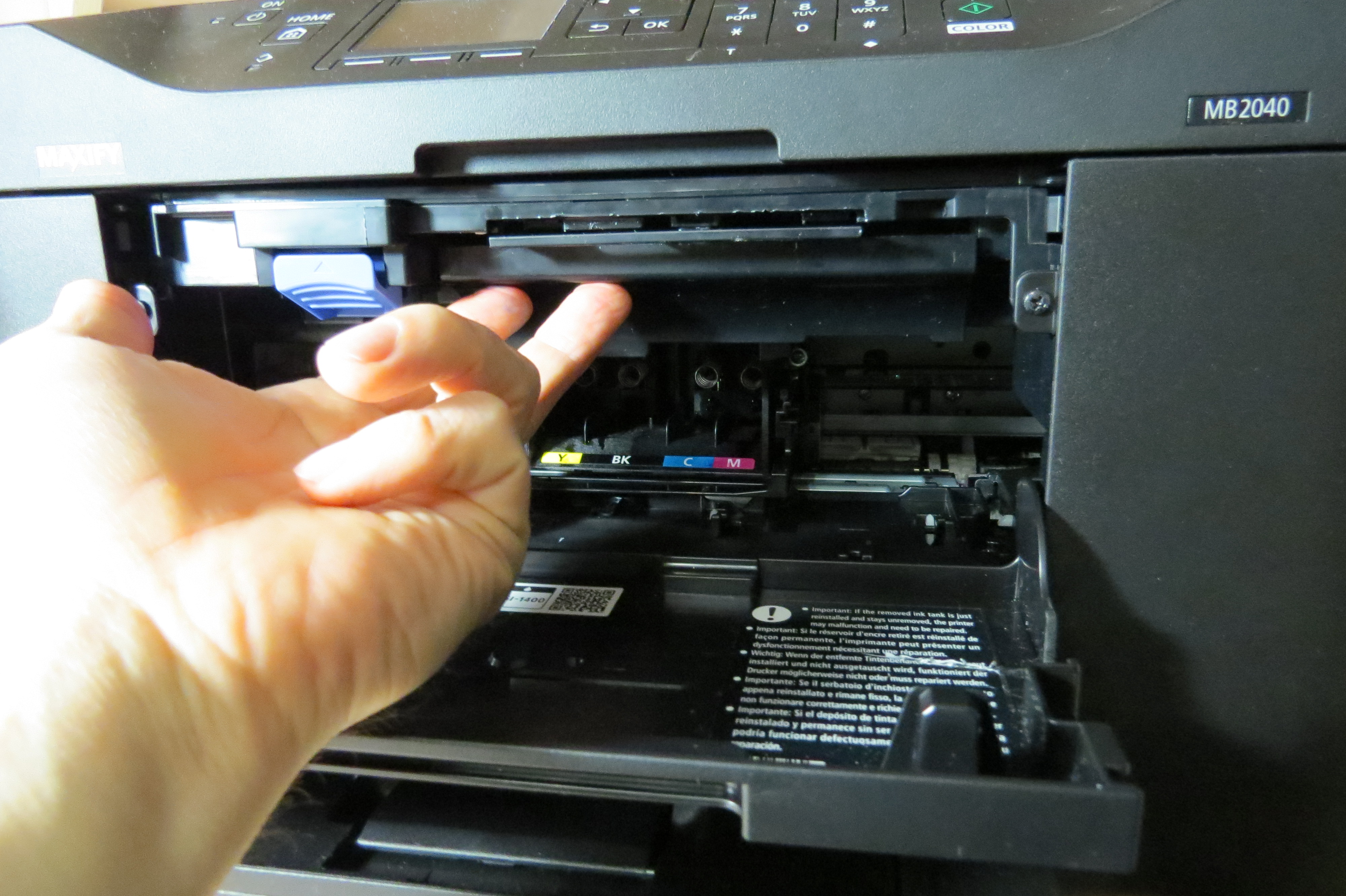

| Сообщение #6 Отправлено 28 ноября 2015 - 20:22
Да, и еще. Если грешите на подсос, то можно переставить картриджи (чипы только поменяйте) и проверьте. Если на другом месте тот же картридж будет хандрить, значит - к продавцу ПЗК с вопросом.
| Сообщение #7 Отправлено 28 ноября 2015 - 20:35
Что-то я не понял... Под левой боковиной одна электроника...
| Сообщение #8 Отправлено 28 ноября 2015 - 20:44
| Сообщение #9 Отправлено 28 ноября 2015 - 20:55
Да, вот снял и правую. Ничего особо "интересного" пока не обнаружил.

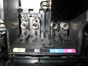

Кстати, может кто подскажет - как снять печатающую головку на этом принтере.
| Сообщение #12 Отправлено 29 ноября 2015 - 15:33
В общем, удалось снять "голову". Промыл. Красная форсунка была засорена (минут 15-20 прокачивал и промывал теплой водой и очищающей жидкостью, пока через нее не пошла жидкость). Теперь осталось просушить, поставить на место, вставить картриджи, а там посмотрим....

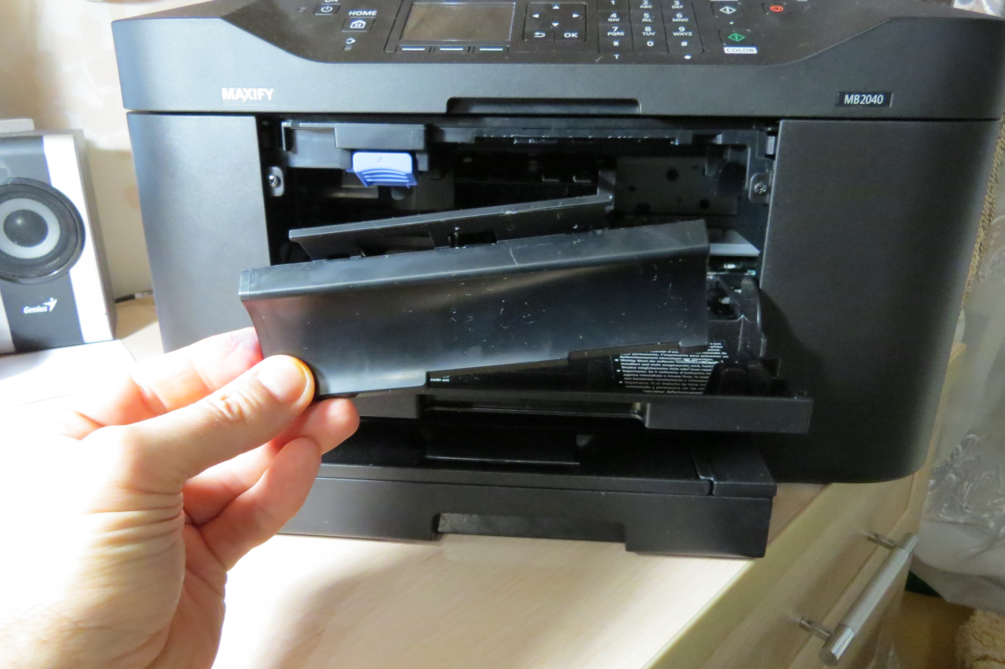

Итак попробую рассказать все по порядку...
С чего начиналось:

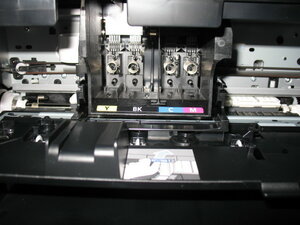

Не найдя в дебрях "всемирной паутины" вразумительного ответа на мою проблему, почесал "репу" и набравшись необходимой ОТВАГИ, принялся разбирать АГРЕГАТ.
1. Прежде всего - особенность данной линейки Canon, в том, что на замену блок головок становится только тогда, когда закончился хотя бы оди из картриджей. Посему, что бы он находился в доступном для манипуляций, месте - нужно поймать его в работе и обесточить принтер, выдергиванием вилки питания на задней панели.

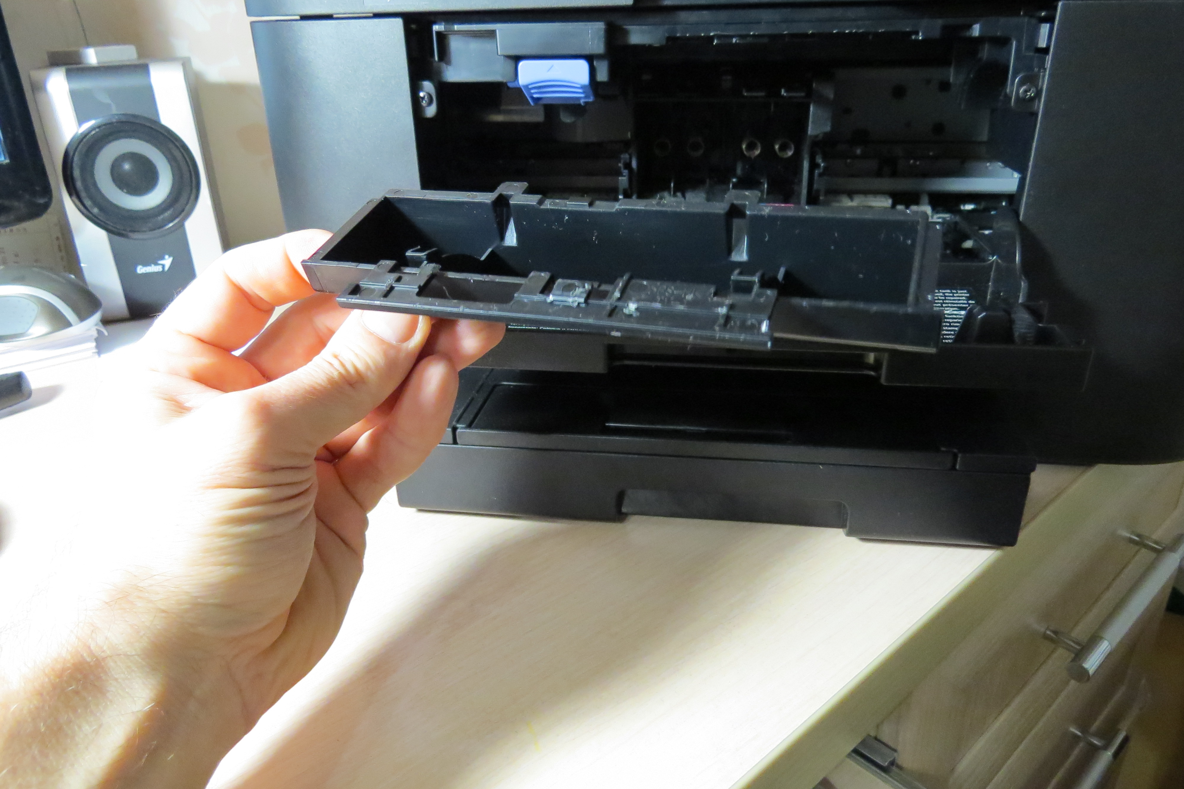

2. Затем необходимо демонтировать странное "недоразумение" в виде непонятной планки вверху рабочего окна:
Ибо без снятия этой детали, извлечь "голову", ни разу не получится.
С чего начиналось:

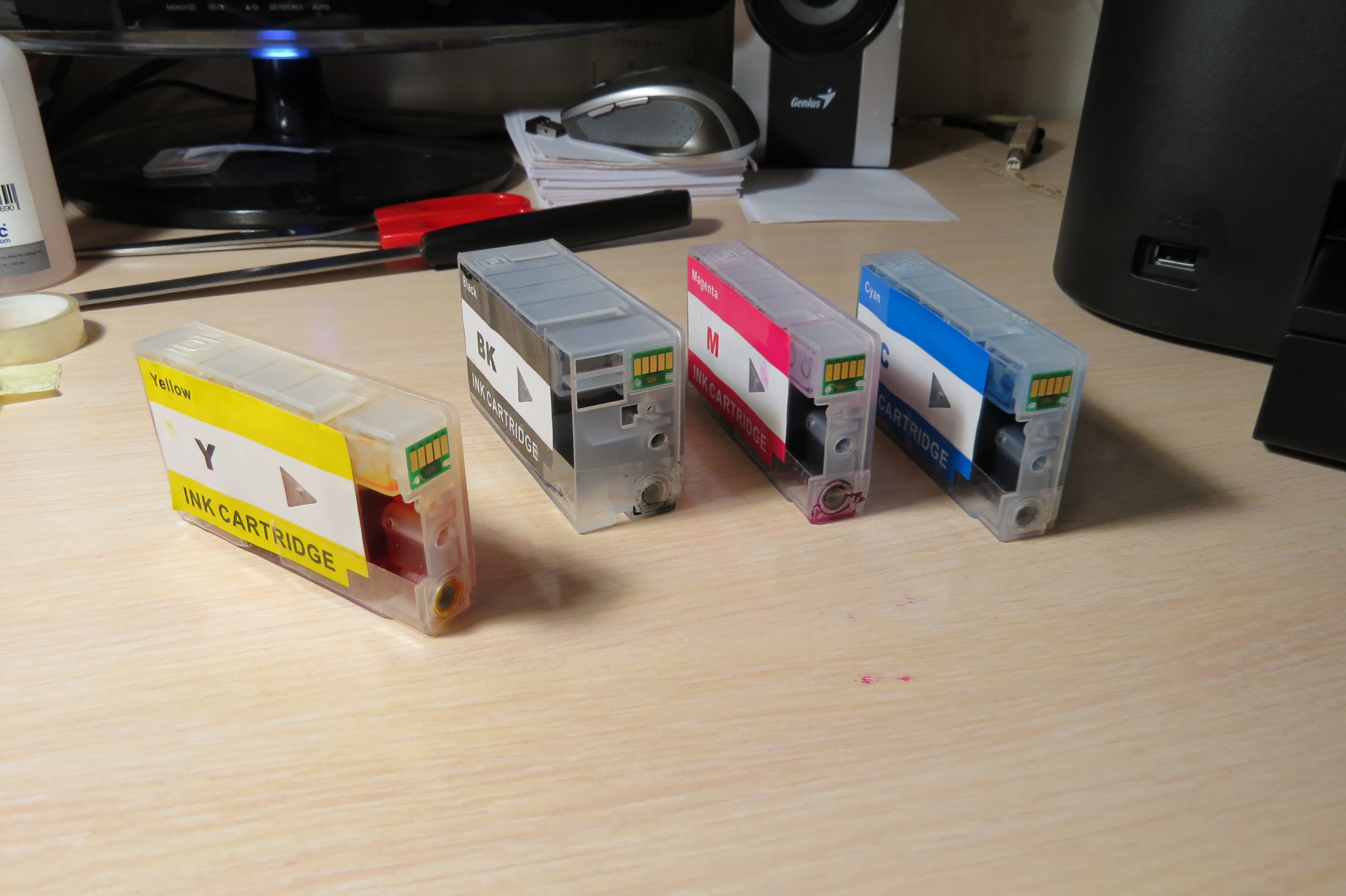

С чего начиналось:
Картриджи типа такие? А чернила какие?

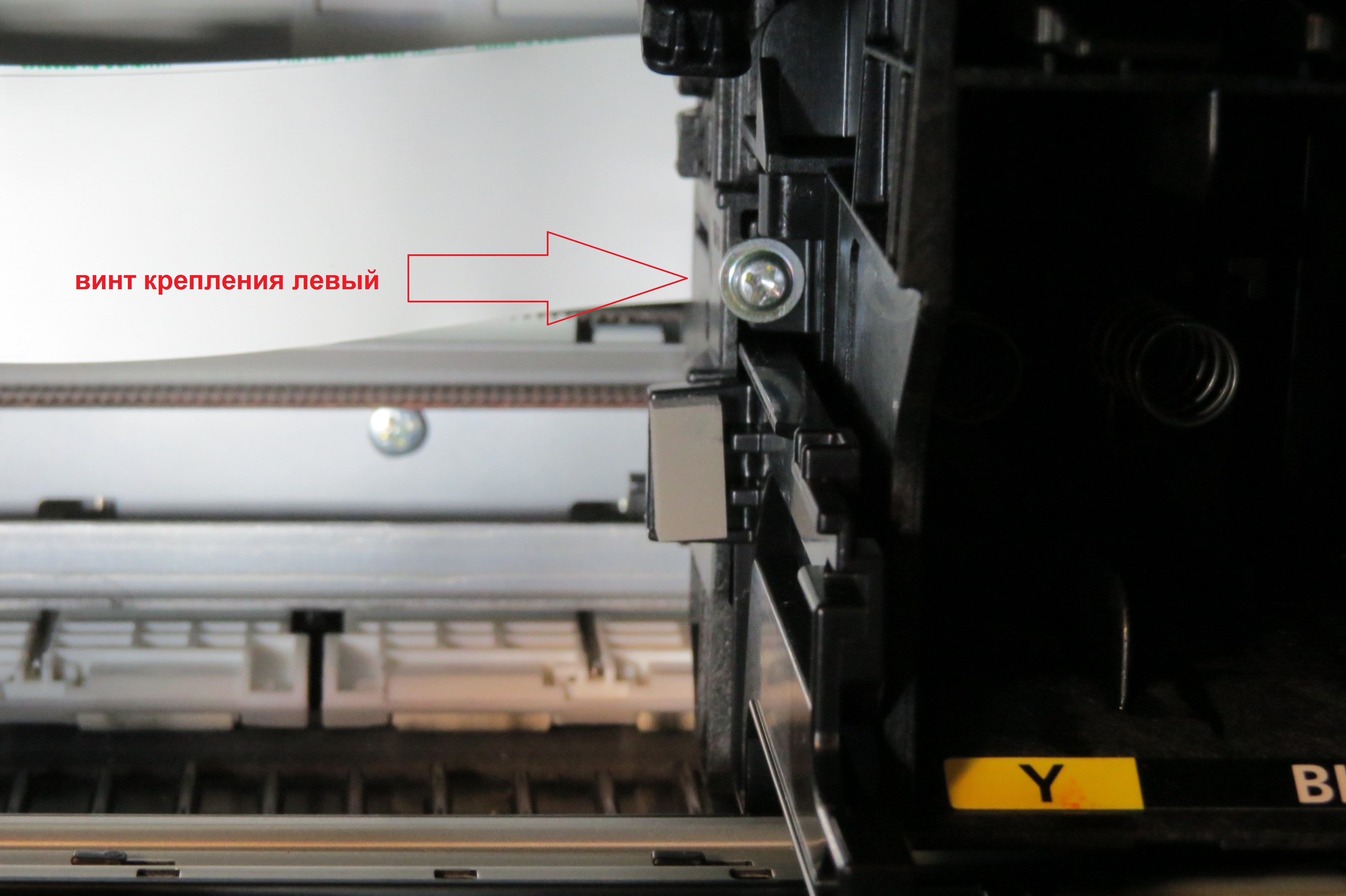

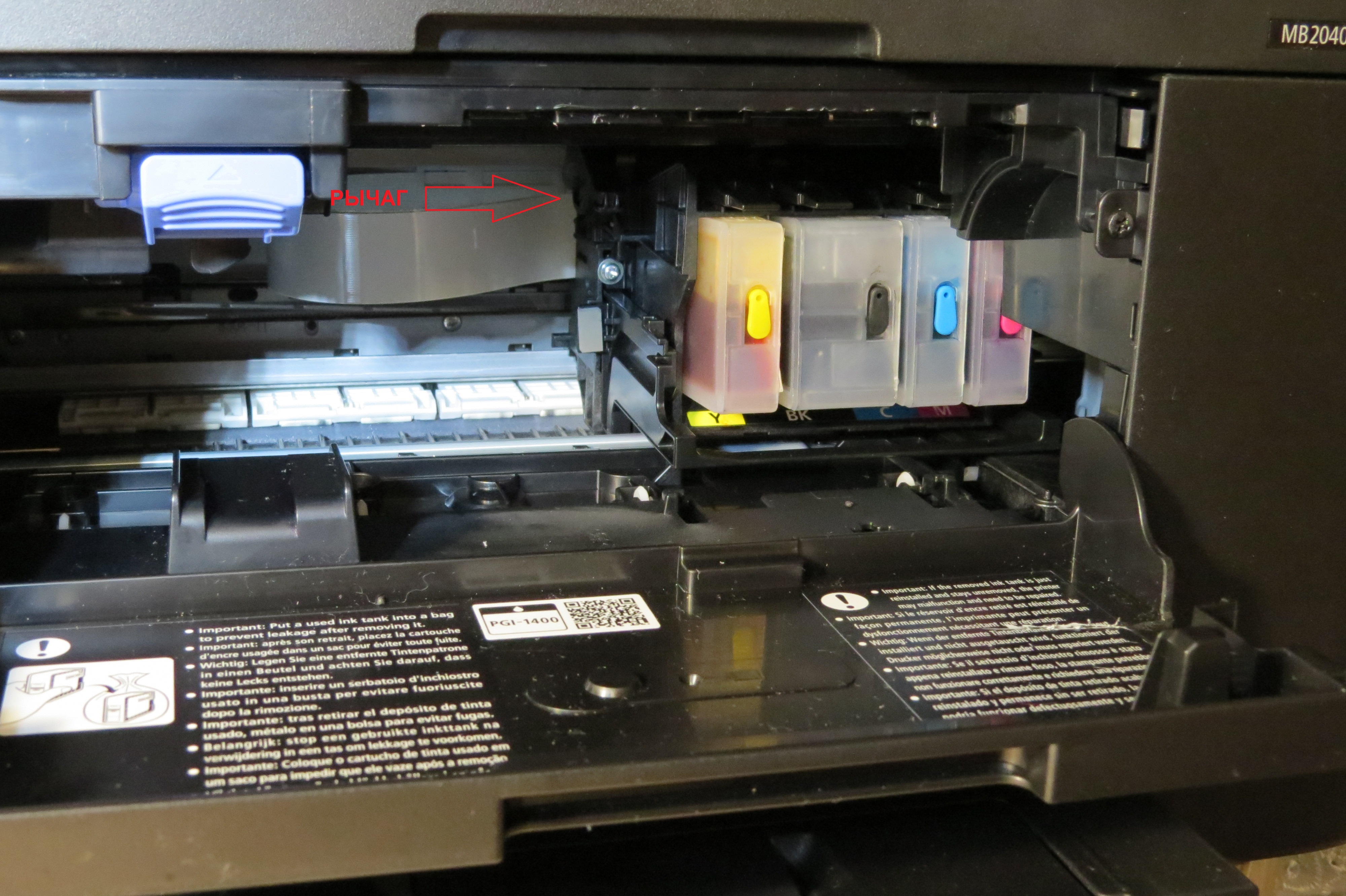

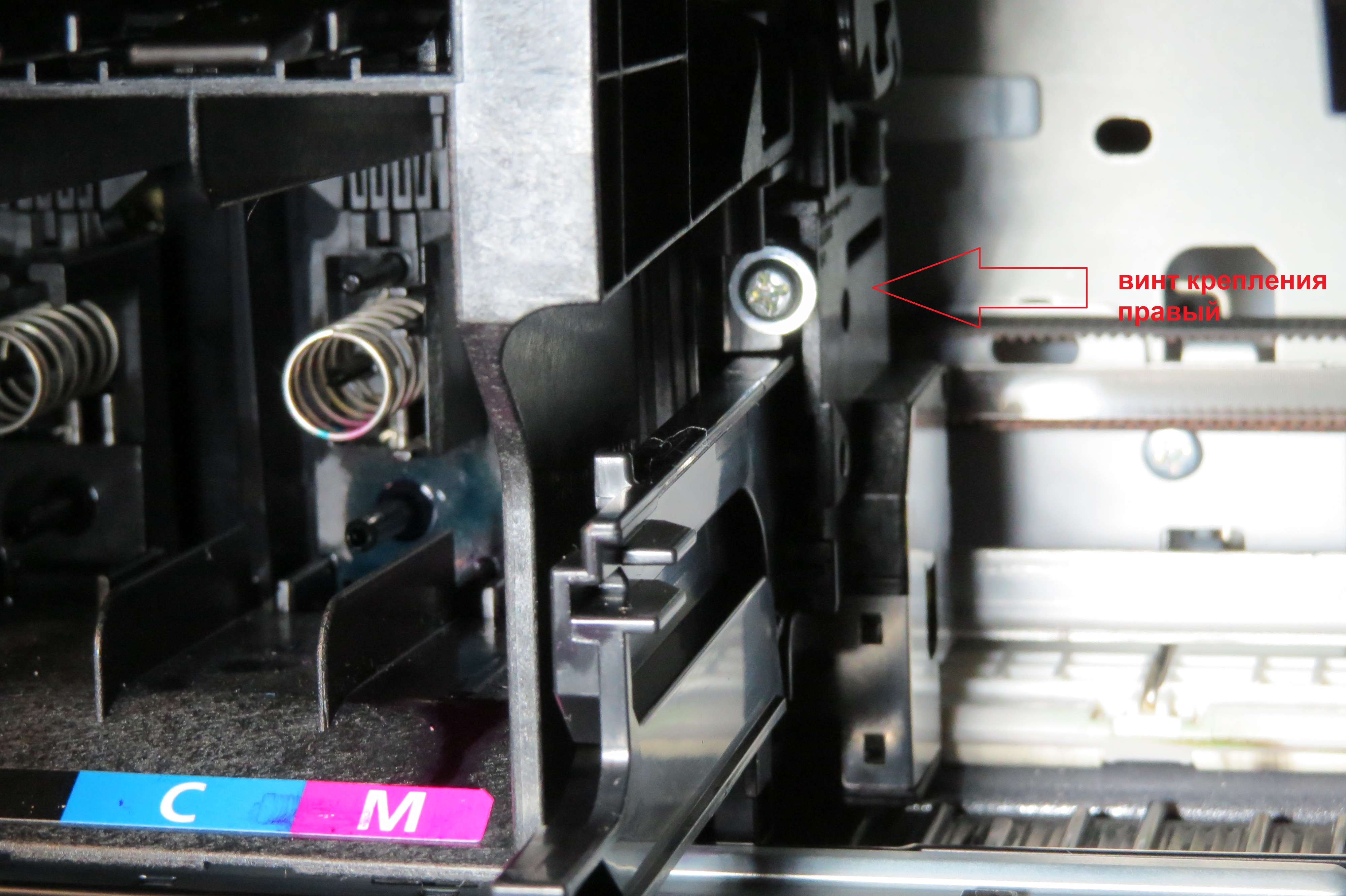

Следующее: отвинчиваем два винта на кронштейне "головки", поднимаем рычаг слева на нем и вынимаем всю эту "канитель". Сразу оговорюсь... Погрузившись в ПРОЦЕСС, я совершенно не подумал о том, что бы снять его во всех подробностях и деталях (Сорри). Потому попробую рассказать на пальцах.

5. Отвинчиваем два винта сверху на кронштейне похожем на экскаваторный ковш и вынимаем непосредственно "голову". Откручиваем два винта на плате крепления печатающих форсунок и слегка отогнув ее, снимаем резиновую прокладку между головой и платой форсунок.

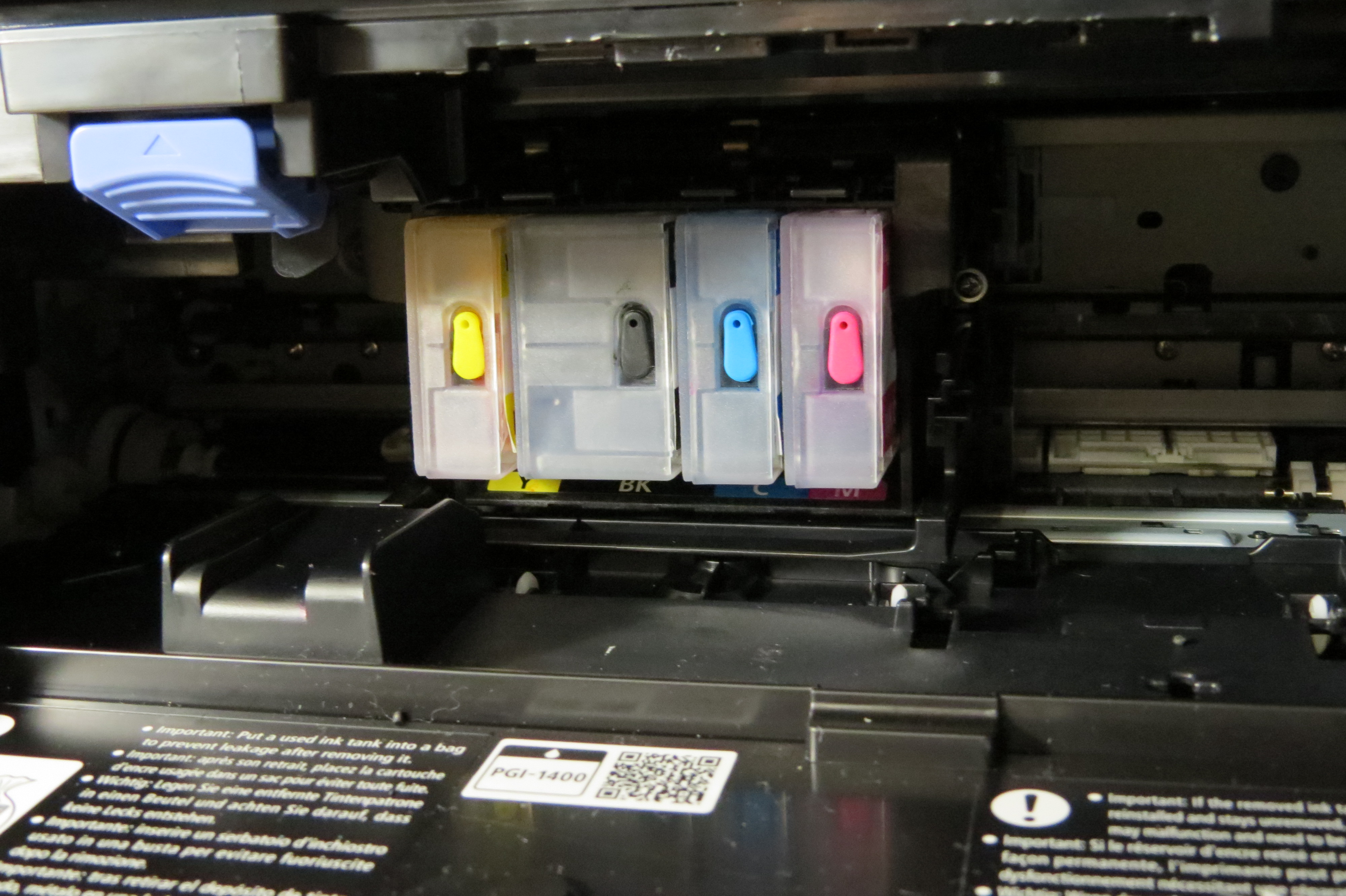

11. Ставим "голову" в "экскаваторный ковш" крепления и закручиваем винты сверху. Устанавливаем всю эту "канитель" в кронштейн крепления блока головки на принтере и закручиваем два винта. Потом опускаем рычаг фиксации блока головок.
12. Заправляем ПЗК (ели были незаправленные). Вставляем на свои штатные места.
13. Кстати планку "недоразумение" сверху, я кстати не стал устанавливать обратно. Ее предназначение для меня осталось - загадкой... Закрываем лицевую крышку, включаем вилку, включаем принтер и делаем тест.

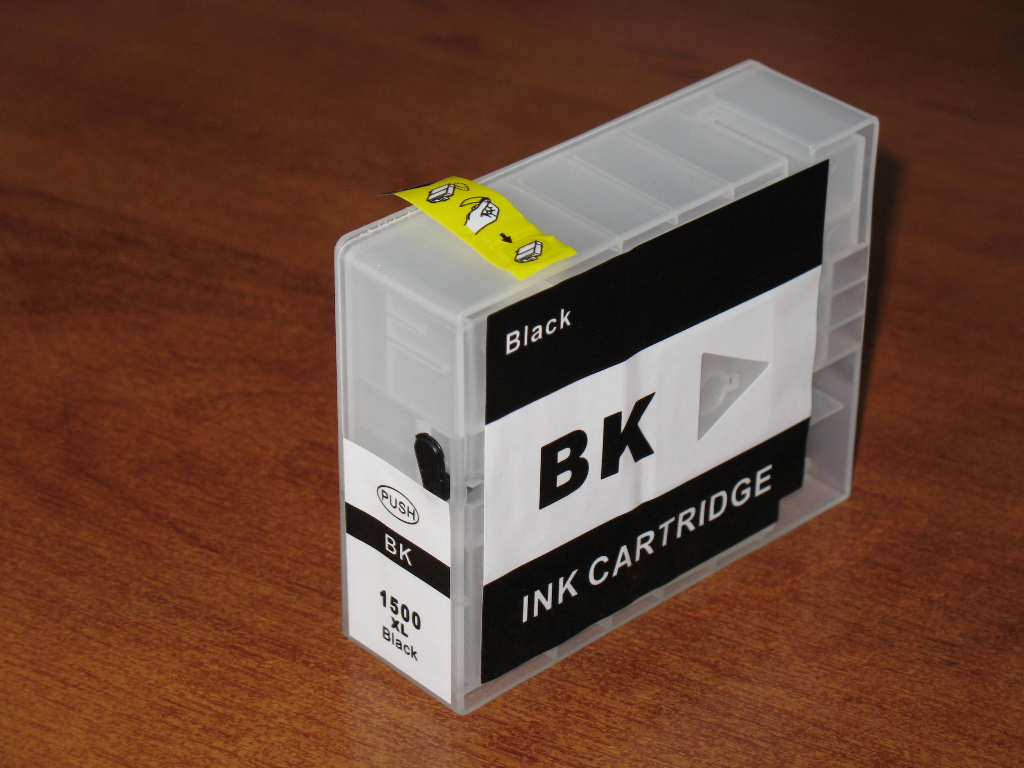

Да, чернила InkTec. Теперь буду думать, как лучше к принтеру СНПЧ пристроить...
Фото чернил:

Вы заправили чернила черные пигмент и водорастворимую водянку, предназначенные для картриджей 510/511. В оригиналах все цвета пигмент. Вас устраивает такое решение? Или хотели бы заправить все цвета пигмент, но не нашли?

- Маджента не печатала, потому, что засорился канал перед выходом к печатающим форсункам (почему это произошло - пока загадка). Потому, что чернила все одинаковые.
- Пигментные чернила применяются только ЧЕРНЫЕ, все остальные цвета ВОДОРАСТВОРИМЫЕ - у ВСЕХ. Если внимательно посмотреть на бутылки с чернилами, это можно увидеть.
А может потому, что маджента пигмент не совместима оказалась с маджентой на красителях?
Что значит "у всех"?? Оригинальные чернила в Вашем принтере были ВСЕ ЦВЕТА пигментные! Вы не знали, что ли?
