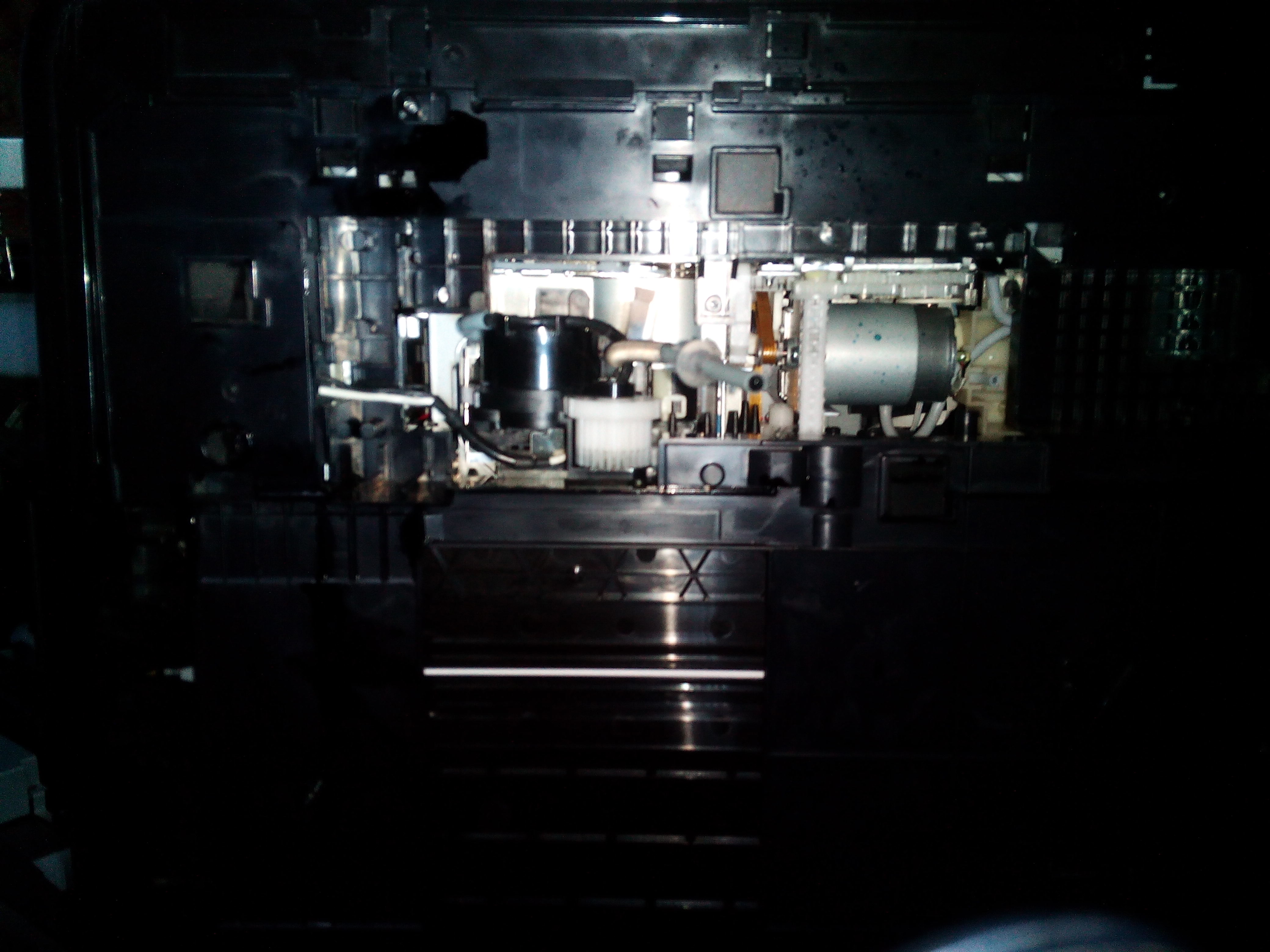

Достался мне tx800ft. Суть проблемы в том что когда пытаешься сделать прочистку ПГ выскакивает ошибка."Ошибка принтера. Выключите и снова включите принтер...." Код ошибки 0х96. может кто подскажет что делать. Прокачка чернил выполняется нормально из принтхелп. Еще ньюанс, у него нет блока памперса вообще, потерян. Может быть из-за этого ошибка и как её обойти?

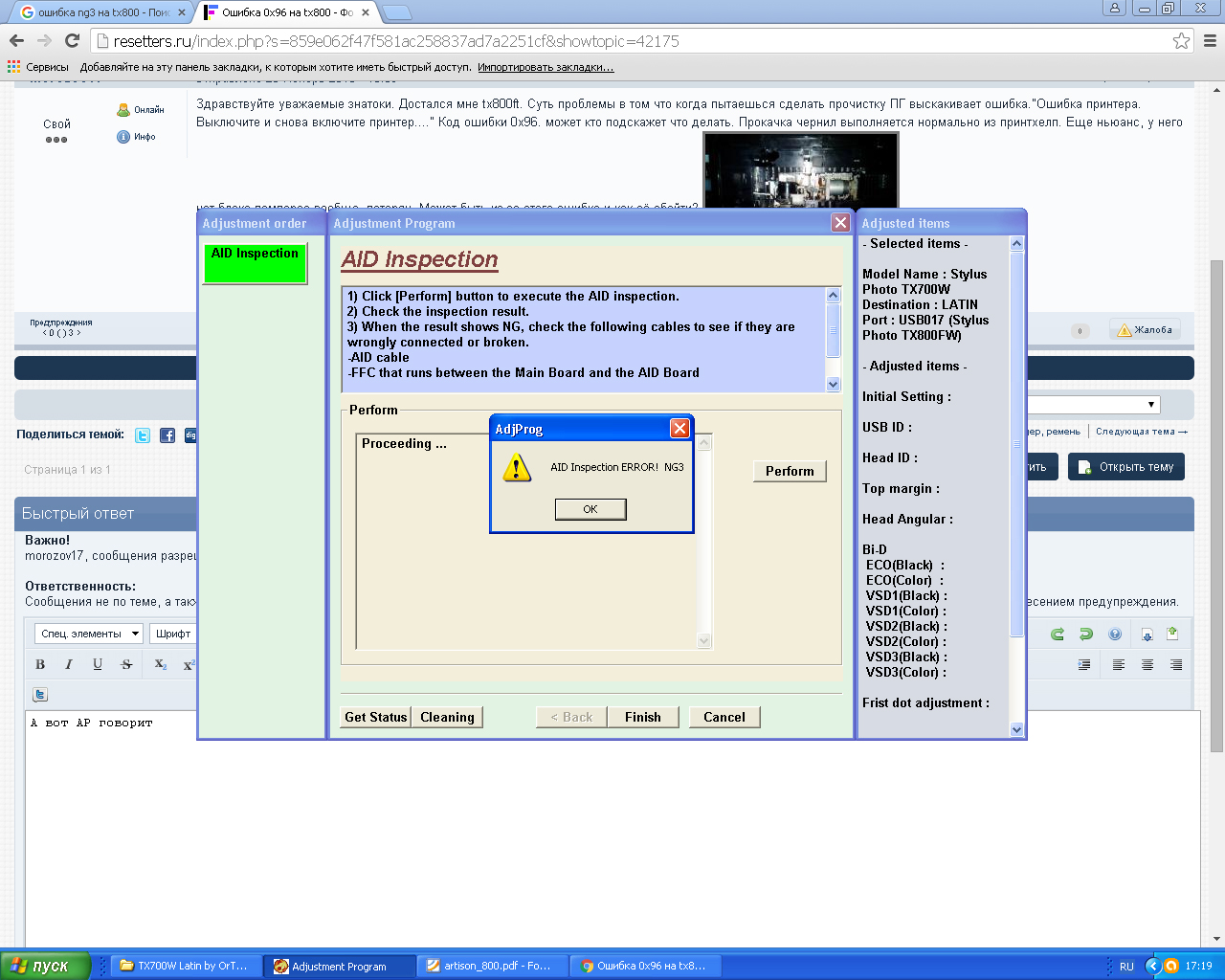

Может там голова забита напрочь. А система AID видит, что ни капли чернил не попадает на капу, вот и думает что это не голова забита, а сама система неисправна.
| Сообщение #4 Отправлено 01 декабря 2015 - 10:11
Из картриджей чернила уходят, когда из AP делаешь, а при тесте вот такая ошибка. А как бы это точно определить?
| Сообщение #7 Отправлено 01 декабря 2015 - 17:15
Ура. Я порылся в Aj.Pr.там есть пункт сброса ошибок AID.Сбросил и всё, прочистка заработала. Всем участником огромное спасибо!!!
