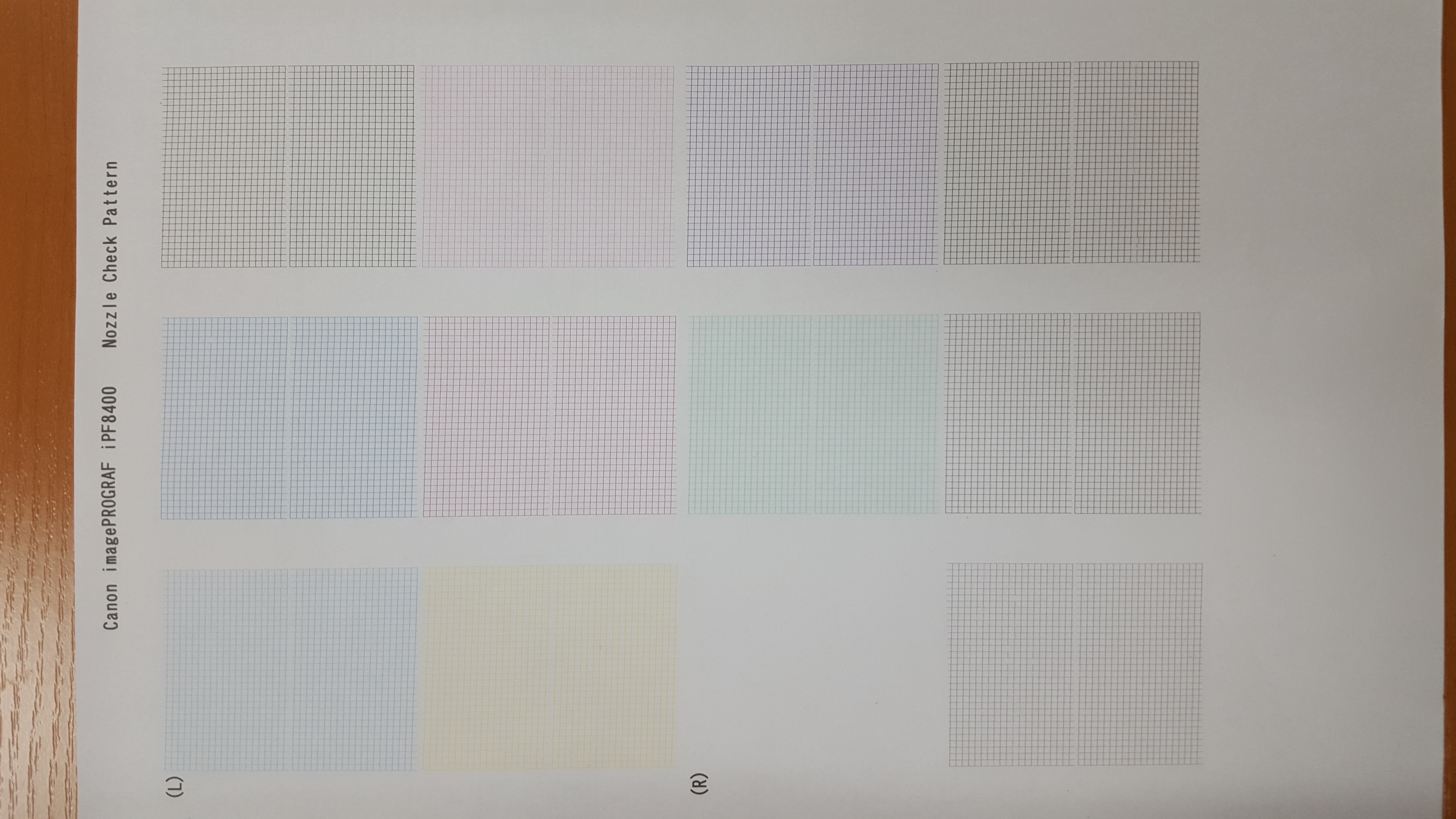

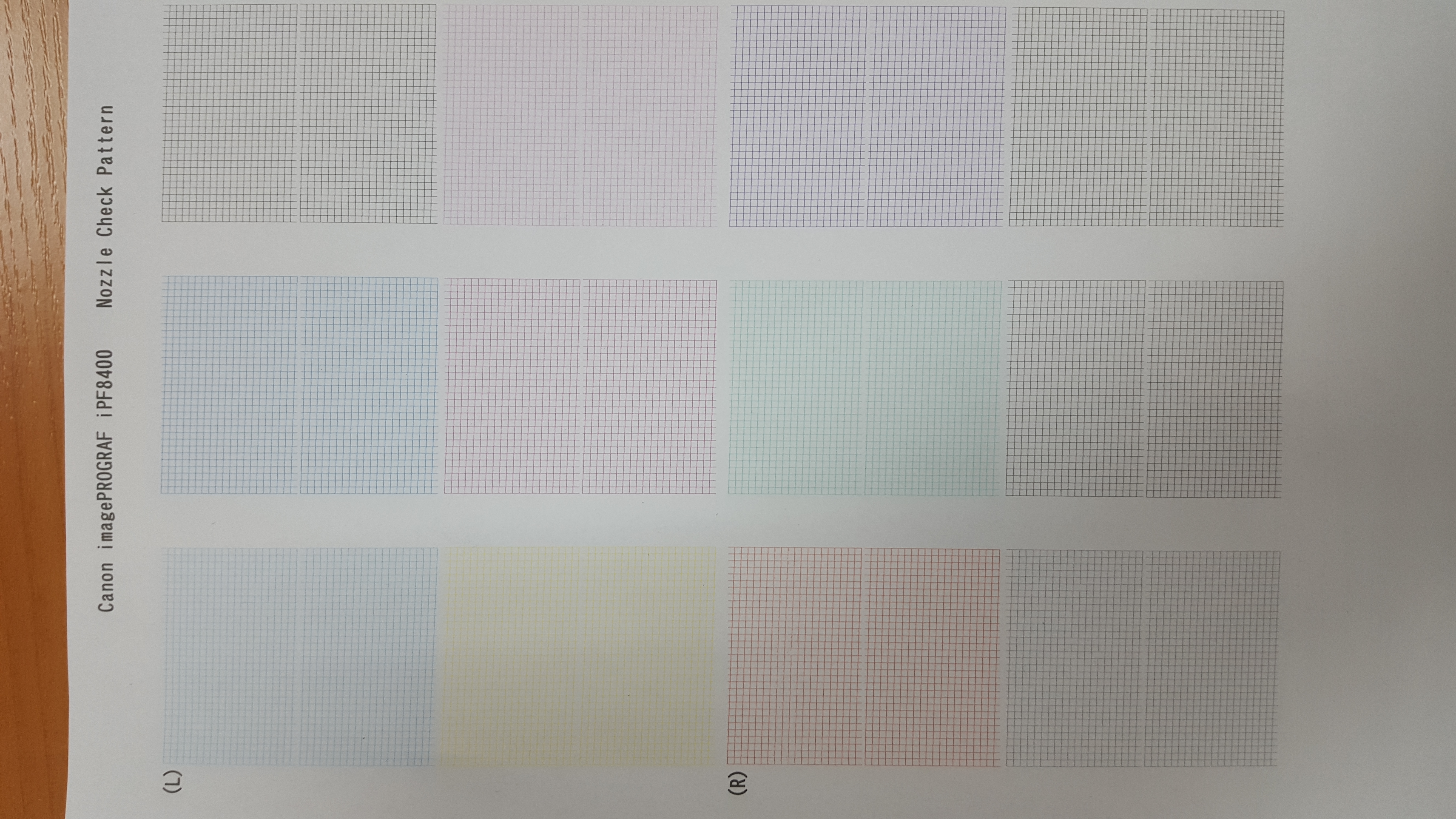

Пару раз промыл голову (не долго) - результат тот же. Сначала работает, потом пропадает.
| Сообщение #15 Отправлено 02 декабря 2015 - 19:35
Перебирайте всё что есть, если не боитесь. Там же есть своего рода резервуары. Сначала чернила из картриджей закачиваются в них, а потом уже поступают в голову.
| Сообщение #16 Отправлено 04 декабря 2015 - 14:09
Разобрал немного принтер, выглядит все нормально. Воздуха нигде не видно.
Вот как пропадает канал (фото во вложении) - в процессе печати красный исчезает (видно на изображении цветов), тест дюз сразу после этого - канала нет вообще, после нескольких прочисток канал появляется (некоторые дюзы на красном немного слабоваты, последующие прочистки лучше не делают)

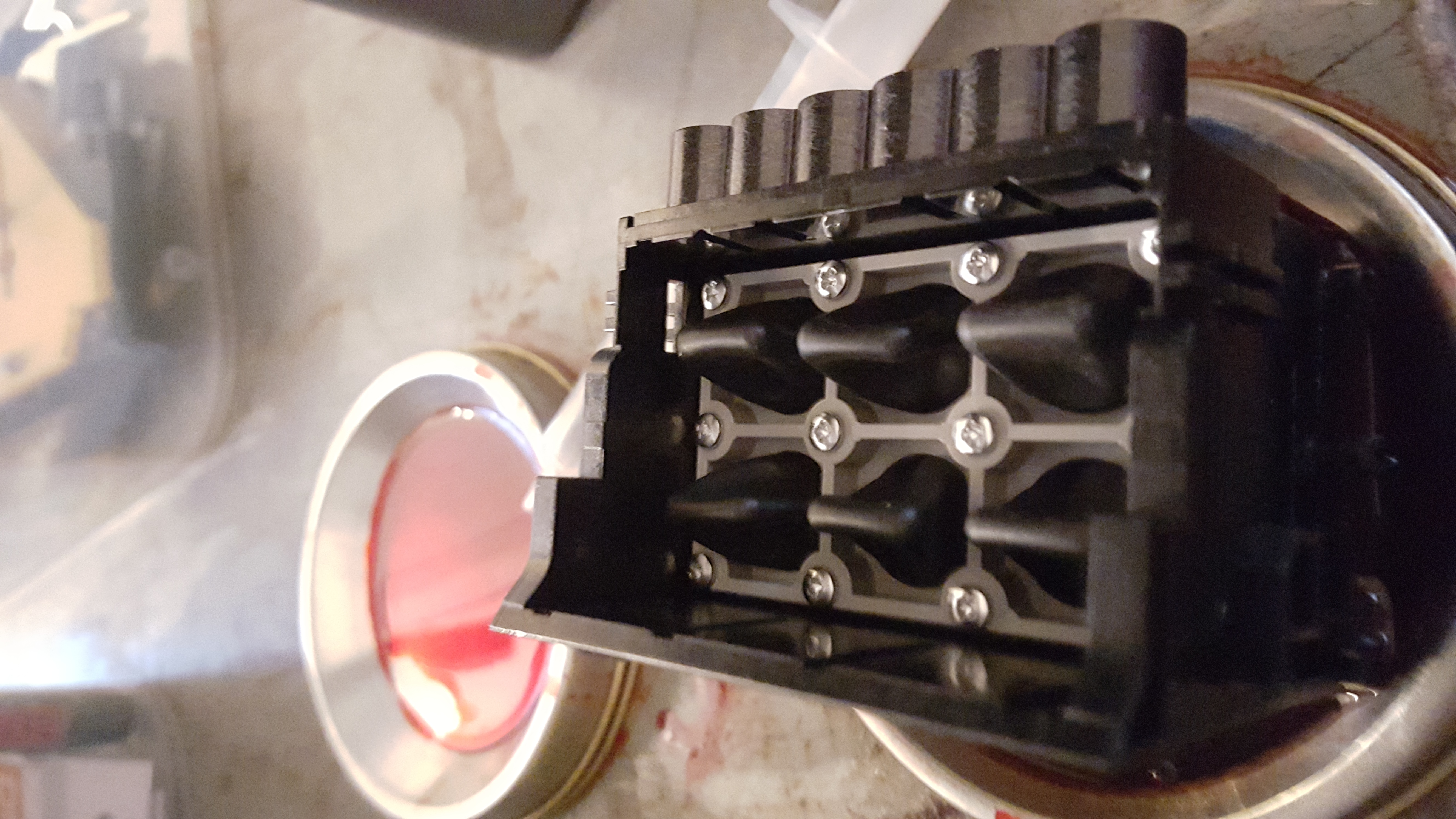

Голову можно разобрать до некоторой степени. Демпфера, скорее всего, там есть т.к. без них вряд ли печатать будет.
Вот фото головы без крышки. Справа цилиндрические выступы - туда подсоединяются шланги с чернилами. Черные мешочки сделаны из резины, наверно это и есть что-то вроде демпферов. Планку с ними можно открутить.
Пропадает красный (он крайний на фото, ближе к объективу фотоаппарата), он подсоединен к мешочку справа спереди (который чуть надут из-за того что я туда промывки накачал).
Наверно, куплю новую голову но перед ее установкой разберу эту, попробую починить. Есть еще одна дохлая голова, может что с нее переставлю.
