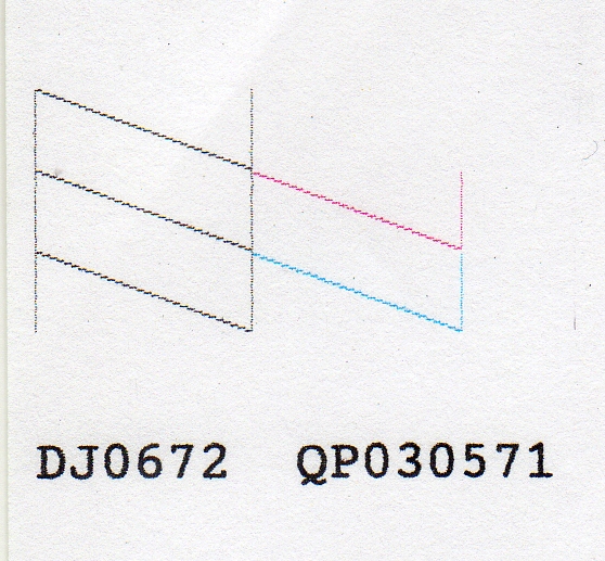

Дано: Старичок-МФУ Epson CX3900 + Капсульная СНПЧ + водорастворимые NoName чернила.
Проблема: Неделю назад резко пропал желтый цвет. Сразу подумал на засор, т.к. желтая банка с чернилами была без воздушного фильтра, прочистка шприцем дюз результата не дала, однако заметил, что при запуске принтера желтая краска всё таки подсасывается, следовательно дюзы вероятно чистые хотя бы частично.
Создается впечатление, что это проблема с электроникой, но где именно надо копаться? Сама платка контроллера чернил, плата головки принтера, или основная материнская плата принтера? Спасибо.

|    Сообщение #2 Отправлено 28 ноября 2015 - 10:11   combain
Xiloid, шлейф негде не пережат ?
|    Сообщение #3 Отправлено 28 ноября 2015 - 10:33   Xiloid
combain, Не знаю про какой именно шлейф Вы говорите, если про шлейф подачи чернил - то все нормально, все одинаково наполнены чернилами и не пережаты, если про электрические белые шлейфы, те тоже двигаются с кареткой корректно и нигде не переломлены.
|    Сообщение #4 Отправлено 28 ноября 2015 - 10:38   combain
Xiloid, я про чернильный шлейф .
В любом случай , я бы рекомендовал проверить на оригинальных картриджах .
Или хотя бы сменить чернила на другие .
Прочистки с отстоем в 2-3 часа пробовали ?
|    Сообщение #5 Отправлено 28 ноября 2015 - 15:55   Xiloid
combain, Картриджей нету оригинальных и достать их проблематично, прочистки с отстоем пробовал - результата нету :(
|    Сообщение #6 Отправлено 30 ноября 2015 - 11:45   sairon2
Проверьте подачу чернил в капсулы. И сколько времени чернилам? Если они старые и уже загустели (такое может быть и с водорастворимыми) то цвет печатать не будет. Мой совет, что я сделал бы первым делом-заменил чернила. Но это в том случае, если чистая ПГ и чернила нормально подаются в капсулы.

|    Сообщение #7 Отправлено 04 декабря 2015 - 12:49   Xiloid
sairon2, Чернила в капсуле имеются, подача их с основной желтой емкости тоже есть (определил по небольшому двигающемуся пузырьку воздуха во время включения). Чернила довольно старые, точнее, очень старые, но все остальные цвета при этом есть, хотя по возрасту они все одинаковые. Головка пол года назад капитально промывалась, даже создавал тему по этому поводу.
|    Сообщение #8 Отправлено 06 декабря 2015 - 13:11   Svetl@na
Xiloid, проверьте чернила, у меня за пять лет эксплуатации принтера с желтым цветом было такое дважды.Чернила были все одинаковые по сроку годности, но в желтом появлялись сгустки.Меняла чернила и вместе с синим Мистер Мускул проблемка решалась.
|    Сообщение #9 Отправлено 07 декабря 2015 - 11:43   Xiloid
Просмотр сообщенияSvetl@na сказал:
Немного не понял эту Вашу фразу, Вы имеете ввиду удалили старую желтую краску, промыли ММускулом, залили новую - и все заработало? Если так, то так и поступлю, спасибо за подсказку.

|    Сообщение #12 Отправлено 08 декабря 2015 - 14:43   Svetl@na
Xiloid,меняла чернила вместе с ёмкостью, чтобы ёмкость не мыть(была такая возможность), в капсулку добавляла синий мускул и печатать,печатать,печатать желтенькую страничку.
