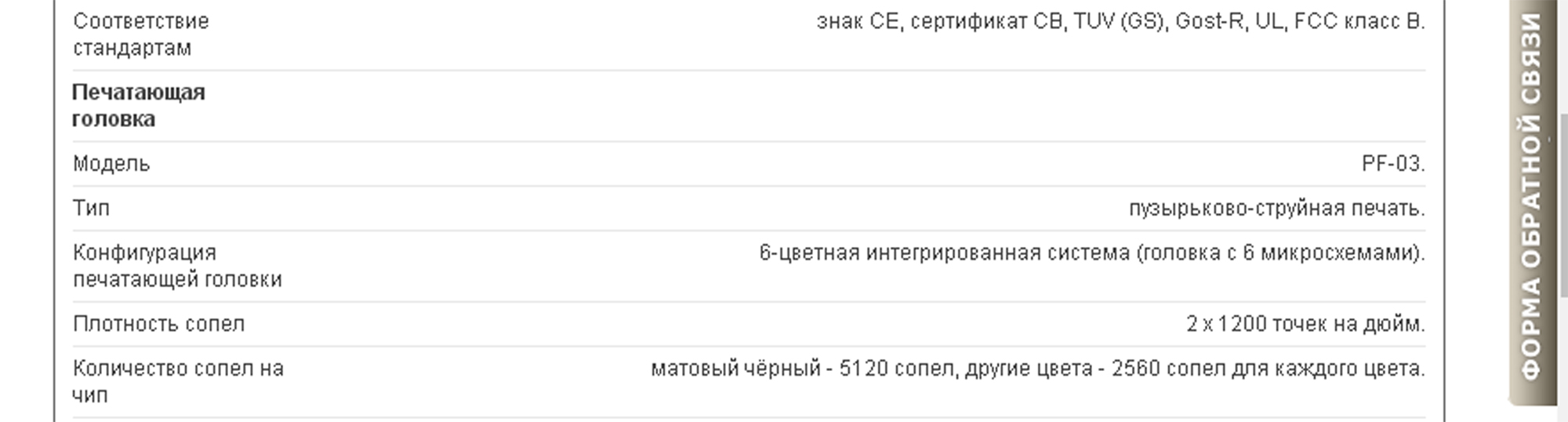

| Сообщение #11 Отправлено 31 марта 2016 - 22:30
a.e.begunov, по ссылке на 670-ый в таблице указана голова "03" !
что-то изучаю я характеристики это го 670-ого кенона и вижу, что поля у него при печати НЕ АЙС !
сомневаюсь , что чертеж А1 гостовский на ватмане гостовском 1:1 получиться !
| Сообщение #12 Отправлено 01 апреля 2016 - 07:15
Вообще у него PF-04.
По моему он особо не отличается от 605-го, имею ввиду механику и тракт подачи бумаги. Но детально не рассматривал. 605-й может, почему 670-й не должен печатать?
| Сообщение #13 Отправлено 01 апреля 2016 - 11:01
Don, там в описании уж больно огромные поля написаны
