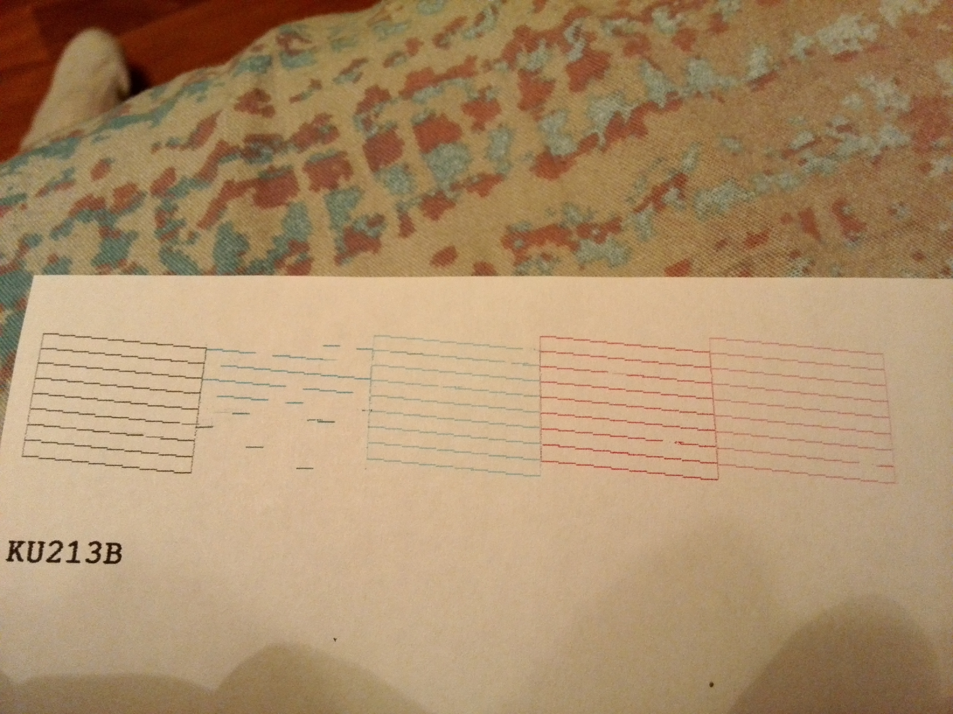

Купил с рук принтер. По словам прежнего хозяина печатали две недели назад. Стояли не оригинальные картриджи.
Я купил пустые картриджи и чернила IncTec E0005. Поставил сначала картриджи и залил Мистер мускул синий. Промыл программными способами. Потом залил чернила - не печатает синий и иногда некоторые фрагменты других цветов с тестовой страницы. Сделал бутерброд несколько раз - не помогло.
Посоветуйте что предпринять дальше? Как пробить дюзы?
Прикрепляю последнюю фотку тестовой печати.
R300 - не печатает синий, пропадают фрагменты других цветов

несколько дней, прграмная прочистка - тест дюз, если не поможет, начнете более экстремальные способы
| Сообщение #3 Отправлено 25 ноября 2015 - 06:30
Главное не торопиться.
Как простой вариант:
добавьте в картриджи с проблемными цветами 10-15% ММ.
закрываем воздушные отверстия на ПЗК, наливаем в капу ММ с "горкой", паркуем ПГ.
Один раз в день пробуем немного попечатать, затем повторяем:

| Сообщение #4 Отправлено 25 ноября 2015 - 12:38
Уточните, не стоит ли вместо того, чтобы с горкой наливать ММ на капу сделать бутерброд?
| Сообщение #5 Отправлено 25 ноября 2015 - 12:50
kephren,
что бутерброд, что горка, не решают проблему засора фильтров в самой ПГ
| Сообщение #6 Отправлено 26 ноября 2015 - 10:10
Налить ММ в капу просто проще, для начала приемлемо использовать.
Забитость фильтров проявляется при печати сплошной заливки.
