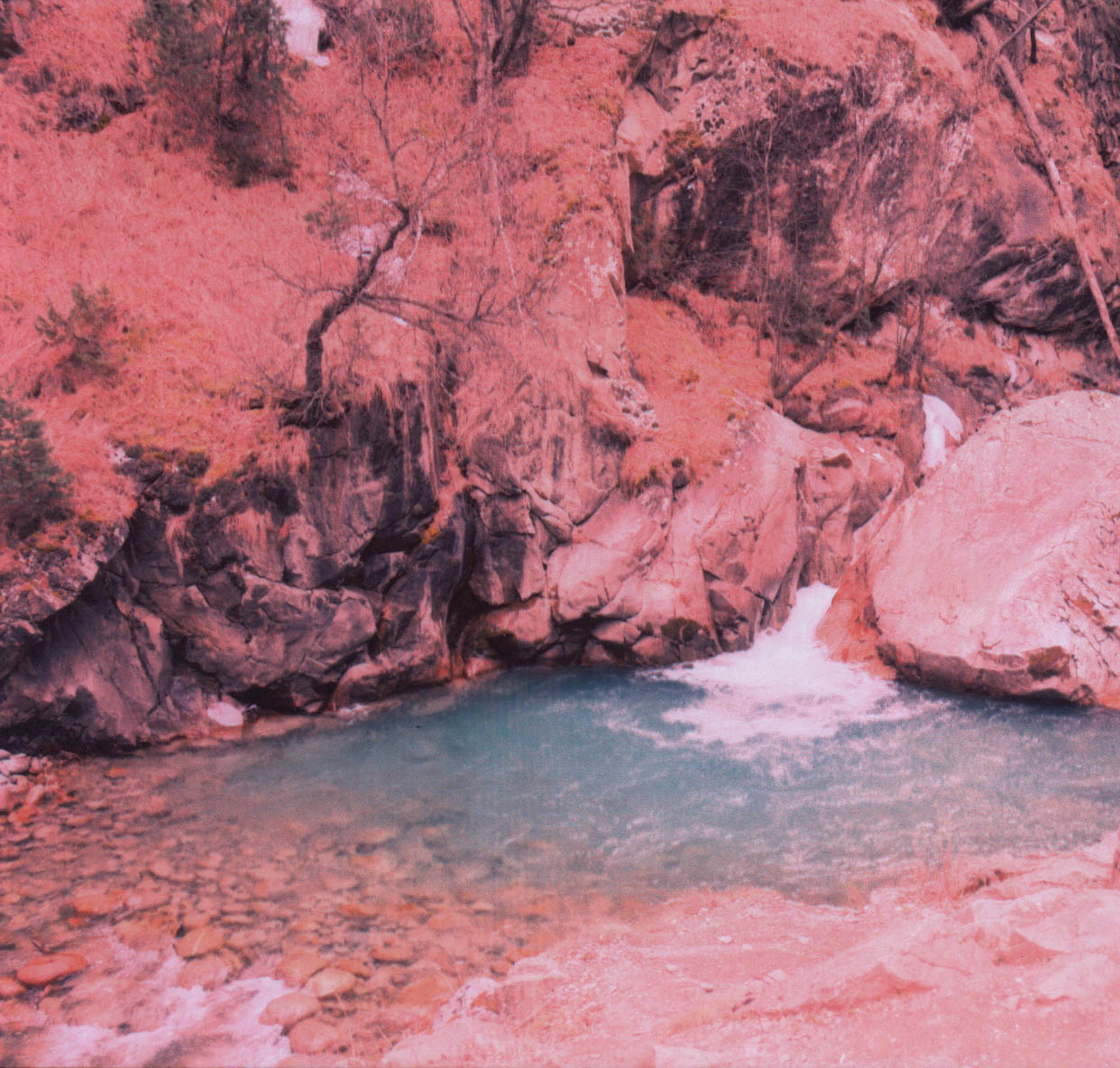

Epson R270 вдруг стал печатать фотогафии с сильным розовым оттенком.
Причем одну фотографию распечатал нормально, следующие пошли розовыми.
На простой бумаге фотографии получаются нормальные, тест дюз идеальный.
Принтер 2008 года выпуска, используются перезаправляемые картиджи, с момента покупки чернила использовались одни и те же.
Похоже, что дело в профиле, но куда смотреть непонятно. Никаких настроек прифиля сам не менял.
Куда смотреть?

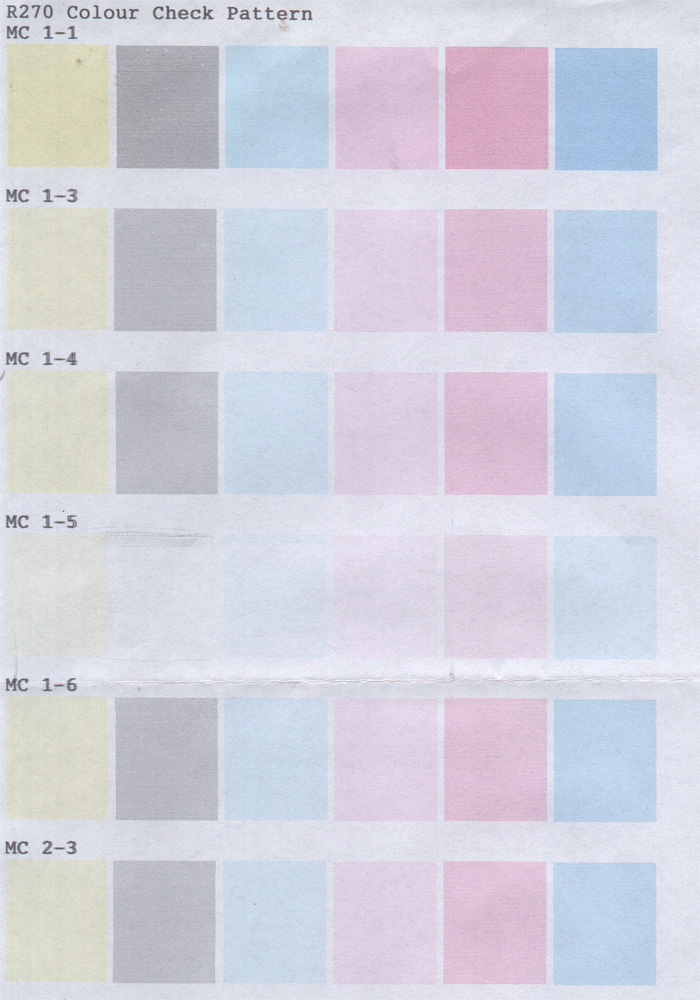

как начнет розоветь, мгновенно тест режима печати.

Приведенные тесты проверки дюз, полосок из Frogmore RAW Print и даже из PrintHelp все работают в обход драйвера прямо с каналами ПГ и имхо говорят,что ПГ исправна. Вынужден процитировать себя (за что часто обижаются):"Уважающий себя и членов форума юзер обязан хранить комплект оригинальных купленных вместе с принтером епсоновых картриджей и несколько листов оригинальной епсоновой бумаги. Прежде,чем лить сопли о пропавшей цветопередаче и засерах,он обязан поставить эти картриджи и бумагу и отпечатать тест дюз и подряд несколько экз тестового общепринятого изображения и выложить здесь.Если все ОК - тогда можно разговаривать дальше."

Все оказалось проще и прозаичнее - кончился картридж с чернилами Light Cyan.
Как-то странно он кончился - на фотографиях не печатался, а тест дюз получался идеальный.
