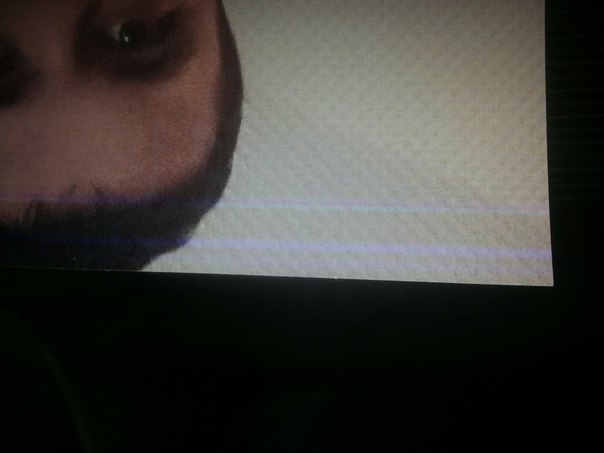

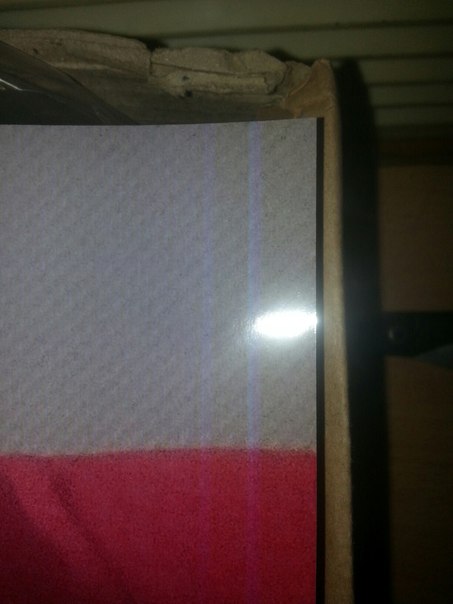

Люди добрые здравствуйте. Помогите очень прошу, работа стоит... Приобрели L1800 еще год назад, всё было хорошо, но в последнее время стал плохо печатать. А именно выдаёт в самом начале и конце листа, полоску Фиолетово синею. На любом типе бумаге и при любом качестве. Остальная часть фото, печатает идеально. Фото прикрепляю.

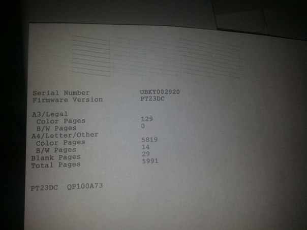

Похоже не все дюзы. Тест режимов печати или тест дюз сразу после распечатки прояснит ситуацию.
| Сообщение #4 Отправлено 24 ноября 2015 - 10:02
DiNastiA, плохо видно, но кажется у вас нет пару дюз. Прочистка, выждать около часа, ещё раз проверка дюз, прочищать рекомендуют не больше трёх раз в день. Какие чернила и сколько лет чернилам?

у вас нет пару дюз
или пропадают, принтер начало и конец листа печатает не всеми дюзами, отсюда и проблема
| Сообщение #7 Отправлено 24 ноября 2015 - 12:47
DiNastiA,
причин много, некачественные чернила, просроченные, загустевшие, завоздушивание демпферов, простой, физическое повреждение пластины дюз, загрязнение фильтров в самой ПГ. Думаю это не полный список

| Сообщение #9 Отправлено 25 ноября 2015 - 08:37
Вообщем проблемма устронилась благодаря дюзам. Они иногда пропадают, необходимо прочистку делать. Но есть еще 1 вопрос, припечати А3 и формата А4(без полей), сильный стук каретки, глянул вроде не где не чё не цепляется. Что может быть?
