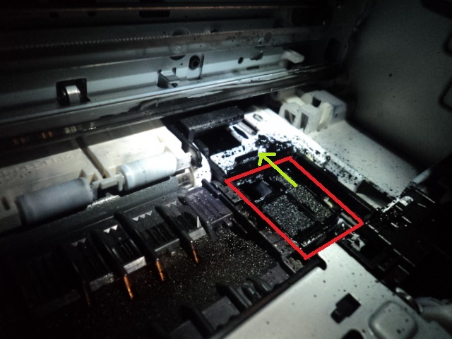

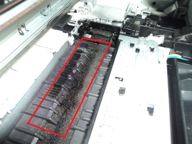

МФУ MG 5140 появилось сообщение об ошибке принтера 6А81, т.е. проблема с узлом парковки ПГ. На фото видно, что он весь испачкан. При сдвиге белой скобки в направлении зеленой стрелки ПГ, наверно встает на место (сообщения об ошибке нет), но печатать отказывается. Вопросы 1.Можно ли почистить без разборки аппарата? 2. Извлекаются ли поролоновые подушки в красной рамке для промывки без разборки? 3. Где смазывать если не разбирать? 4. Подойдет ли силиконовая автомобильная смазка? 5 На втором фото виден черный след на поролоне, что с ним можно сделать?

|    Сообщение #2 Отправлено 22 ноября 2015 - 22:33   localhost
Автомобильная силиконовая смазка пойдет для каретки, почему нет? (Вообще, смотря какой уровень вязкости)
Только на узел парковки не лейте.)
Когда поедет каретка, вырубите принтер из розетки.
А потом чистите влажными салфетками.
Похоже, у вас картриджи текут. Если это так, то дальше будет хуже.
|    Сообщение #3 Отправлено 23 ноября 2015 - 08:28   Se1974
А поролоновые подушки извлечь можно?
|    Сообщение #4 Отправлено 23 ноября 2015 - 15:46   localhost
Se1974, не советую.
|    Сообщение #5 Отправлено 25 декабря 2015 - 11:12   Pavel Sapa
Se1974, меняйте картриджи, если не хотите больше таких проблем. Устанавливайте ПЗК.
