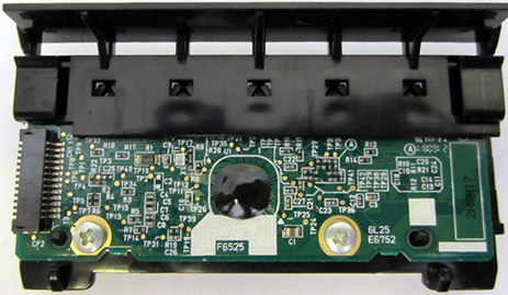

У Т50 и Р50 платы одинаковые, у 290го другая. У Т50 и Р50 с красной точкой, у 290го нет. Перепаяйте фирмваре и будет вам L800. Тогда опрашивать эту плату не будет
  • Прикрепленное изображение: 10.jpg
  • Прикрепленное изображение: 11.jpg

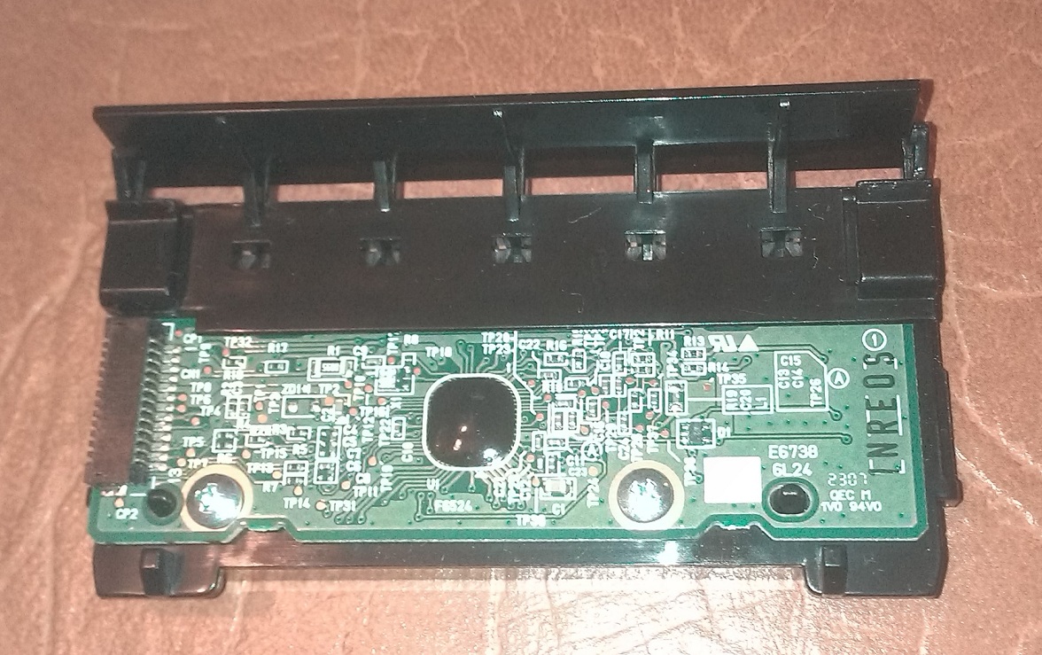

но она вроде как не 6L25 а 6L24
Прикрепленное изображение: R290_CSIC.jpg
Цена вопроса новой такой не обрадует, б/у столько же почти как флэшка для получения L800.
Да вы правы, я просто одно и тоже фото продублировал
