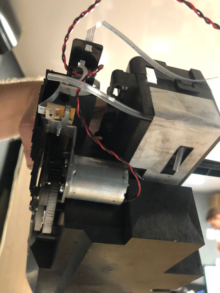

| Сообщение #15 Отправлено 06 августа 2021 - 14:59
Добрый день! Снял, разобрал, помыл станцию. Стал собирать, увидел трубку с низу ни куда не идущую. Т.е. внизу капы трубка не прикреплена к капе, а просто подведена. Она приклеена к станции на белый как шлейф пластик. Другой конец этой трубки втыкается в тройник, который соединяется с насосом. Не могу понят, толи она должна под капой свободно торчать, толи должна быть воткнута, но штуцера под капой нет, чтобы было куда воткнуть трубку. Выглядит это все подозрительно. Такое ощущение что если это трубку не присоединить, то все будет литься мимо на привода и платы ниже. Подскажите как она должна располагаться для правильной работы станции.
