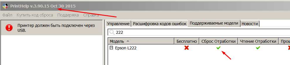

Не могу сбросить счетчик памперса
Установите самую свежую версию программы PrintHelp - на данный момент от 30 октября и все будет в порядке -
Модель принтера Epson L222 поддерживается программой PrintHelp.
Памперс на Epson L222 можно сбросить программой PrintHelp так же как и на остальных моделях.
