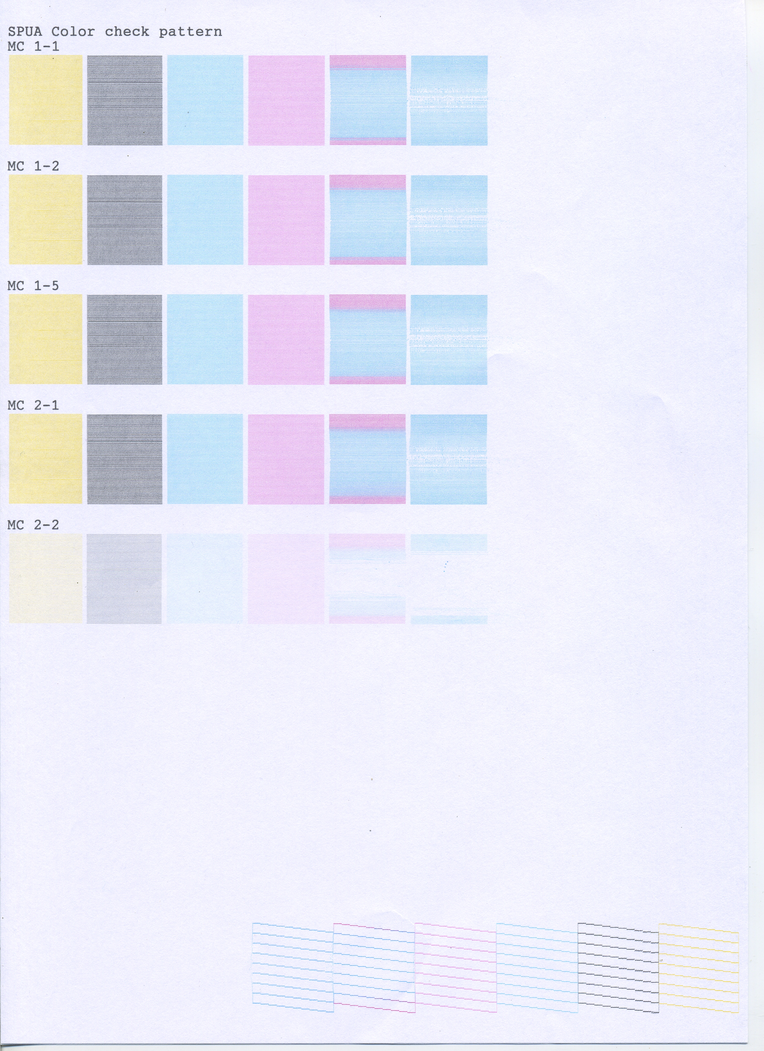

теперь возникла проблема, печатает не те цвета
сделал тест печати в PrintHelp
как это вылечить?
Epson P50 не те цвета
| Сообщение #2 Отправлено 19 ноября 2015 - 16:08
К сожалению, это не лечится. Называется разгерметизацией каналов печатающей головки.
Выход: или новая ПГ, или новый принтер.

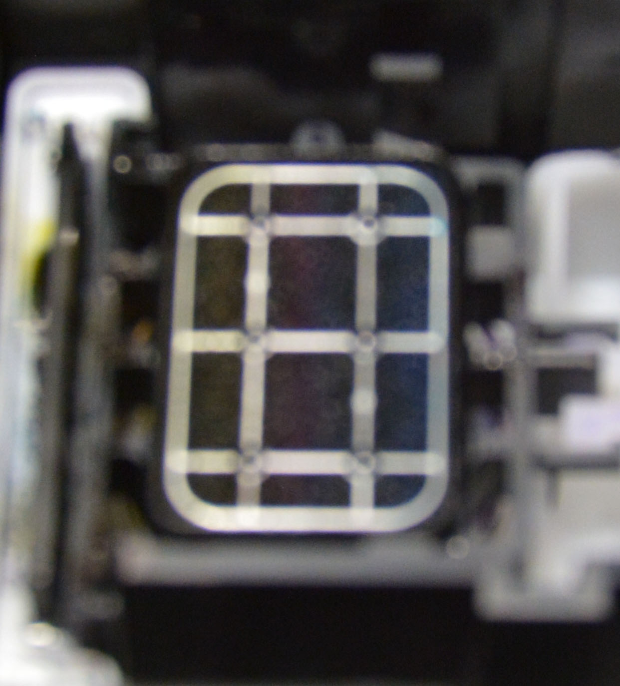

парковка залитая чернилами???
Парковка, залитая чернилами, всегда имеет черный цвет, как смесь всех цветов. И не может парковка при этом аккуратно покрасить пурпурные дюзы в голубой цвет. Логично?
Может в черный. Может давать отсутствие рабочих дюз из-за наплыва на пластине ПГ, но только не перекрас в соседний цвет.
Terminator6,
Парковка нормальная, хоть и туман у Вас там сильный (мутное изображение).
Парковка ни при чем.
