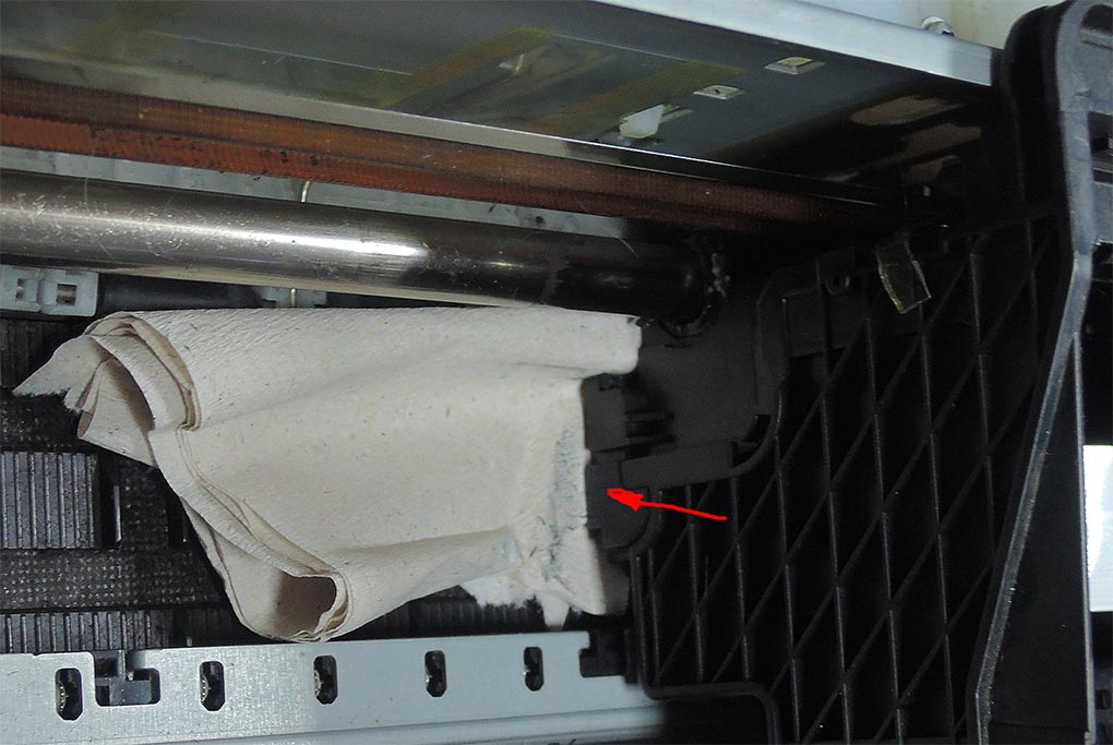

а теперь print help выдает 0x60 PW sensor light emission is smaller than expected
Залило PW сенсор наверно.... где он находится? хочу попробовать протереть не снимая головки..

Сделал так: постелил салфетку из микрофибры, провел карреткой - не помогло
Направил аккуратно шприцем струю дистиллированной воды на датчик
продул феном
и оставил на ночь на батарее к утру все заработало!
Правда все дюзы пересохли, но пара прочисток исправили ситуацию
Видимо датчик был не просто грязный а залит краской, хорошо ничего не перегорело! И разбирать не пришлось!
