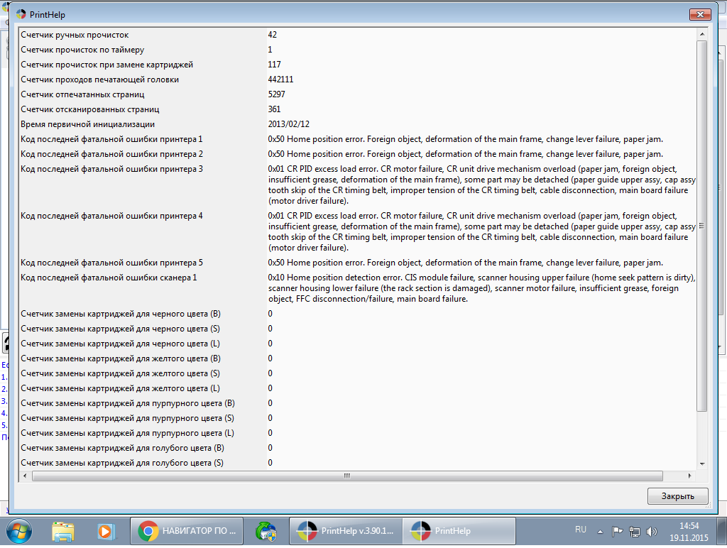

Здравствуйте, помогите решить проблему, МФУ Epson XP-103 после включения загораются и начинают мигать все индикаторы, отчет из ПринтХелп прилагается)
  • Прикрепленное изображение: Безымянный.png
|    Сообщение #2 Отправлено 19 ноября 2015 - 11:26   WWM
Просмотр сообщенияVitryz сказал:
Повытряхивайте скрепки или другие предметы из полости принтера. Удалите застрявшую бумагу. Проверьте, где шлейф СНПЧ мешает движению каретки, и сделайте правильно, согласно инструкции.
Можно еще фантазировать, если не дадите больше предварительной информации.
Например, что у Вас там в принтере сейчас и после чего это случилось.
|    Сообщение #3 Отправлено 19 ноября 2015 - 11:44   Vitryz
WWM, в принтере установлена СНПЧ, шлейф ходит свободно, ничего ему не мешает, в принтере всё чисто, нет никаких посторонних предметов, после чего это случилось, затрудняюсь ответить, принтер был не в моем пользовании
Принтер включается, каретка проезжает сначала в одну потом в другую сторону, загорается индикатор Капля, после ее нажатия начинают мигать все индикаторы
|    Сообщение #4 Отправлено 19 ноября 2015 - 11:56   WWM
а статут монитор что говорит?
