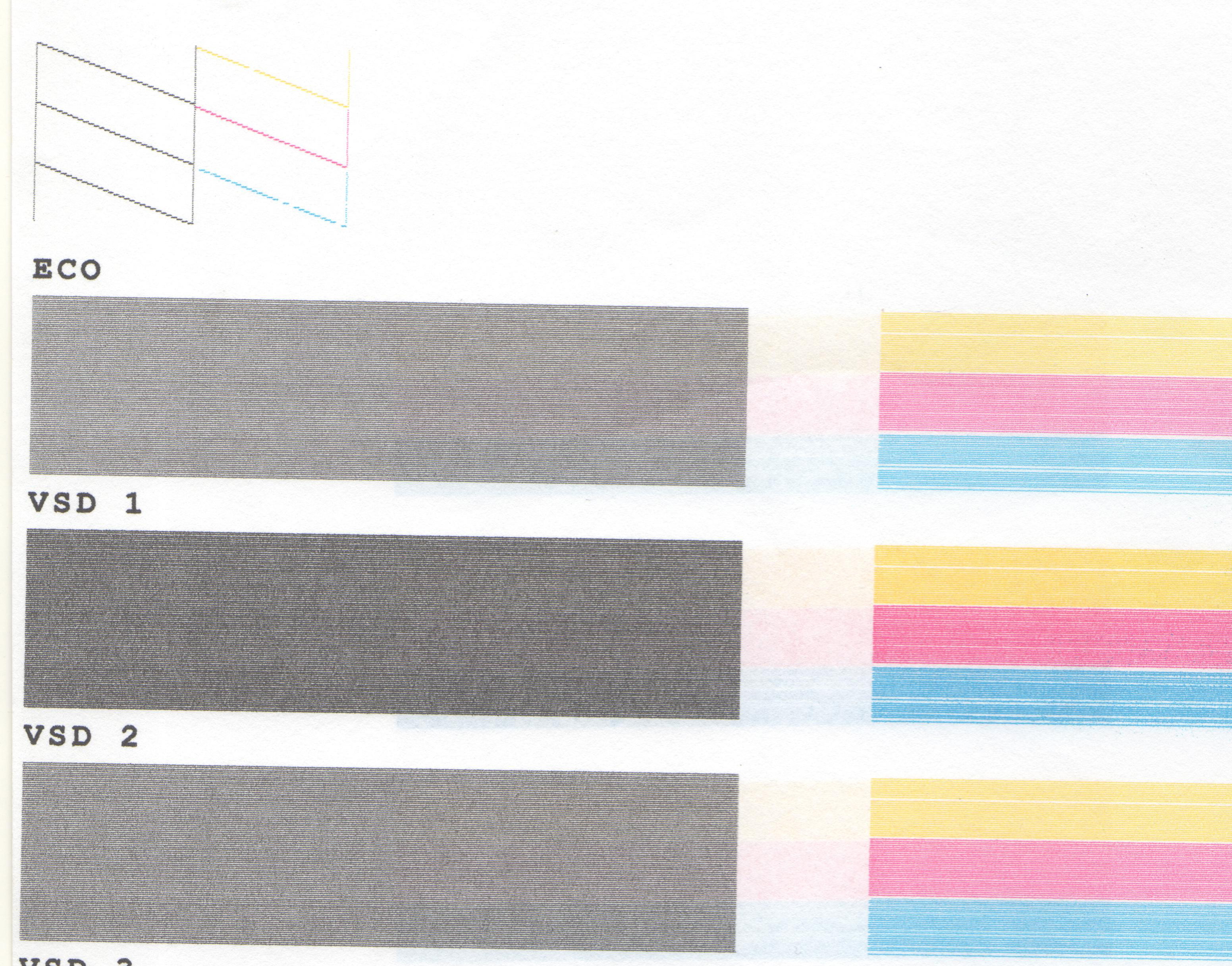

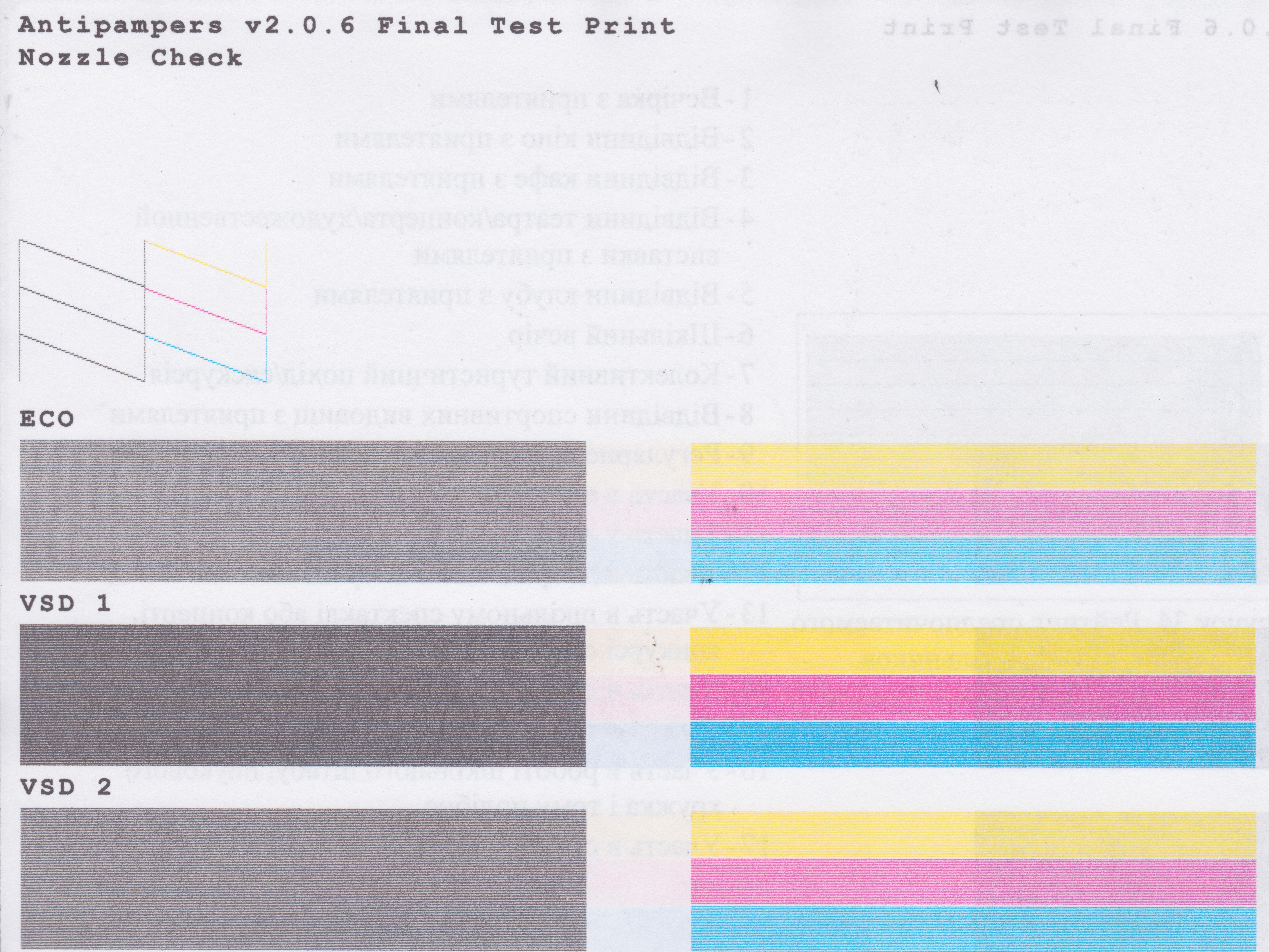

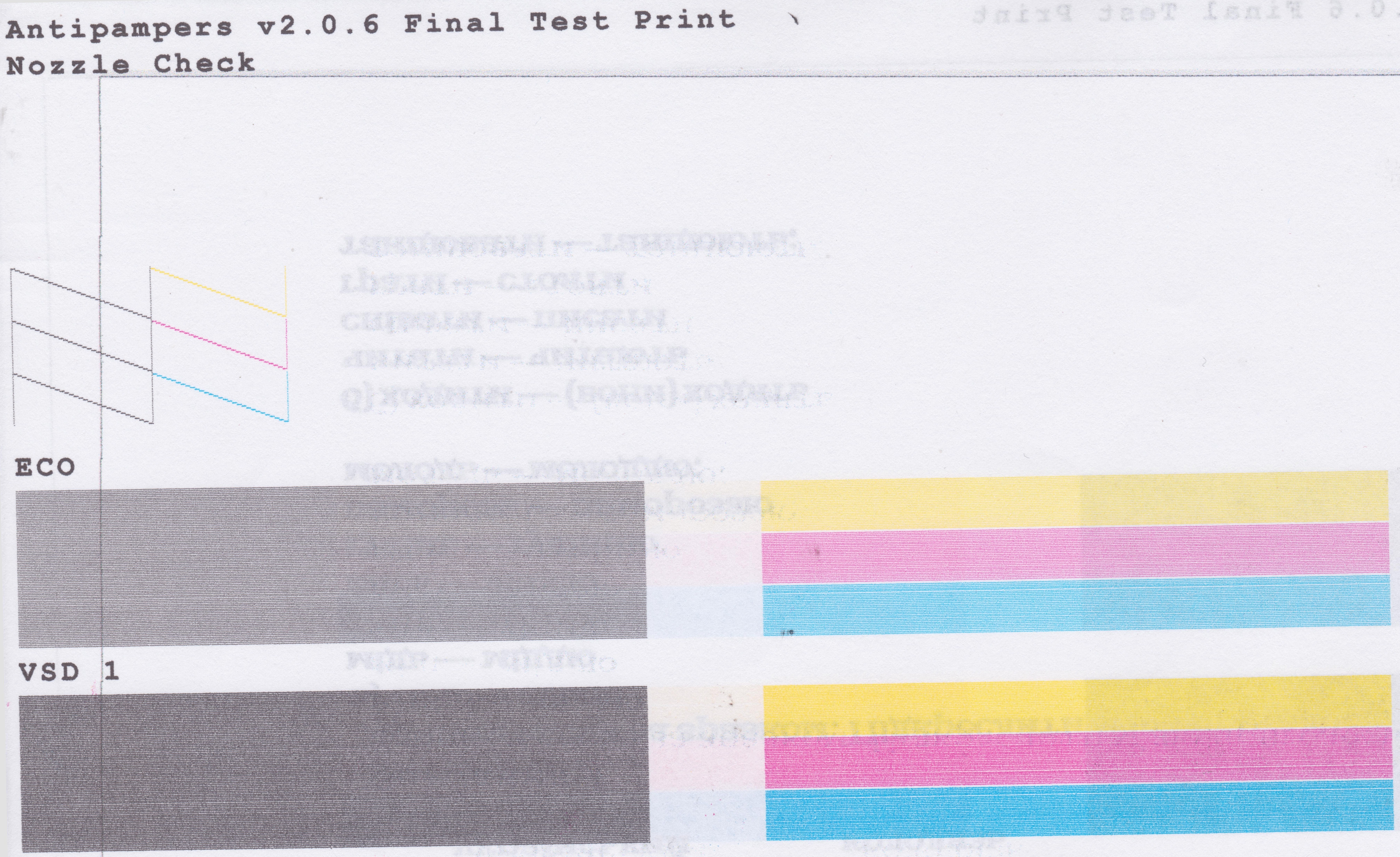

potroshitel, вот теперь получается такая история: тест дюз почти идеальный (все дюзы есть, но в синем и красном цвете немного косоструйчик есть). Делаю печать синим цветом (заливка а4 в фотокачестве). Процентов 30 дюз синего цвета пропадают. Получется чернильное голодание. Но с чего бы это??? ПГ новая. все было отлично (идеальный тест дюз). Стояли емкости для чернил от инксистем (с трубками в середине). Но бывало пропадали дюзы когда хотели и которые хотели. Потом решил сменить емкости на офисовские с перегородкой и штуцерком (чтобы чернилка брали не с самого донышка), и если мне не изменяет память, то наверное после того и получилась такая ситуация. А может и нет. Я просто сам уже запутался(((

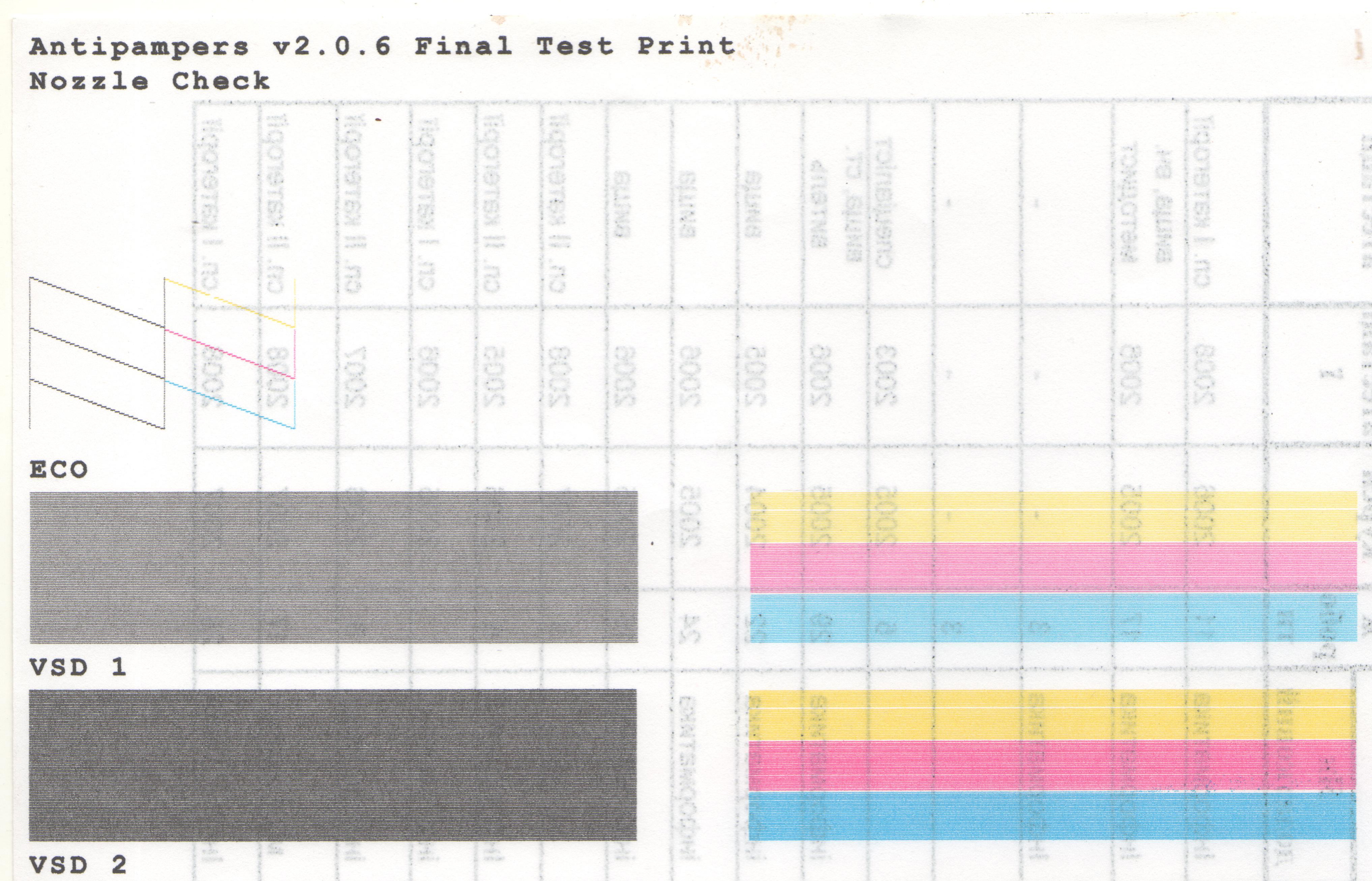

Вот сделал я опять тест дюз. Все синие дюзы есть. Без прочисток, без выключения МФУ. Как это понять???? Я так понимаю что это похоже на чернильное голодание.
Может донор х****????
Первый тест дюз (идеальный)
Второй тест сделанный после распечатки листа а4 с заливкой синего цвета в фотокачестве (как видно дюзы пропадают)
Третий тест дюз сделанный по истечению 15 минут после второго теста (без прочисток, без выключения аппарата)

| Сообщение #6 Отправлено 21 ноября 2015 - 23:34
На втором тесте в блоке VSD1 отчетливо видно, как ранее отсутствовавшие дюзы пытаются проссаться тонкой неуверенной струйкой с разбрызгиванием. Обычно это проблема с чернилами, вязкость великовата. Попробуйте чернилки в капсуле немного разбавить.
