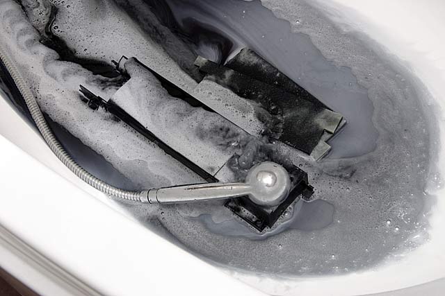

Ну, ладно. Памперс у Эпсонов - это достаточно ёмкий (в смысле впитывания жидкости) материал, похожий на войлок. Находится внизу в спец. пластиковой коробке. Не знаю как в R800, но в некоторых известных мне принтерах доступ к коробке возможен снизу. В старых принтерах коробка легко отстёгивалась. В современных сложнее. Нужно обладать некоторыми навыками по открытию пластиковых защёлок.
На фото процедура стирки памперса от Эпсон870. Занятие совершенно не нужное.
После стирки я памперс выкинул и сделал отвод от помпы в пузырёк

Только заменять его не стал - как глянул, где он находится, сразу и успокоился. Его видно, если снять крышку, в левой части тракта для бумаги, под пластиковой панелью с поролоном. И правда, чтоб до него добраться, надо пол-принтера разобрать. По крайней мере, более простого метода не видать.
Интересно, как его в сервис-центрах меняют? Наверное, это производители специально так сделали, чтобы деньги за замену брать. :)
Я мучиться не стал, а вывел трубочки от помпы в баночку, как все и делают.
Почему-то изначально я думал, что заменить памперс проще. До сих пор как-то в голове не укладывается - расходный материал так запрятать, что фиг поменяешь!

| Сообщение #5 Отправлено 17 мая 2006 - 15:29
Блин, прицепились!
Я стирал памперс, заранее зная, что выкину его.
Но теперь любому могу сказать - стирать не надо! Просто выкиньте - фотодокумент выше!
Как однажды запостил Евгений Болдырёв: "зубов боятся - в рот не давать".
Я зубов давно не боюсь!
Хотя, есть тонкости. При оплате пивом расскажу. :)
