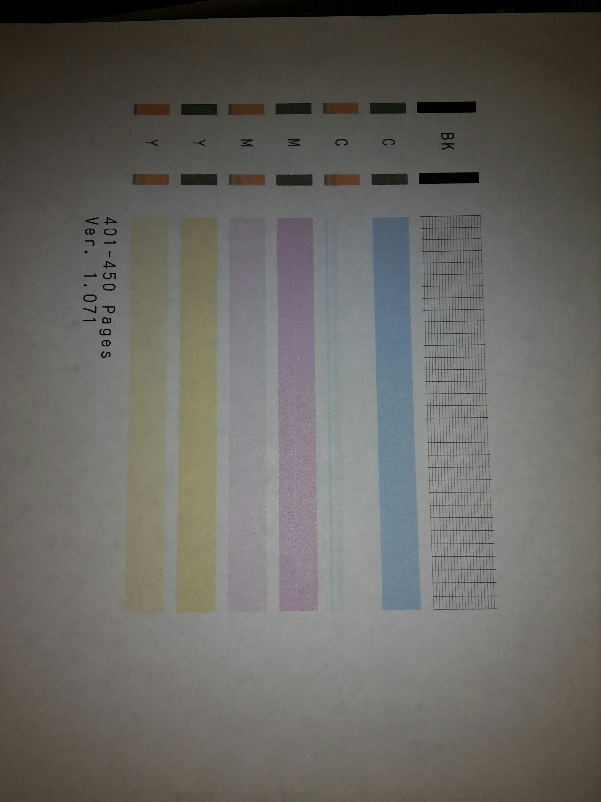

В общем проблема в прикрепленном файле, воздуха в шлейфах нет, очистки все делал. Особенно интересует что это может быть? если что то серьезное понесу в СЦ, если нет то сам покапаюсь... вот что посоветуете?
canon 3540 пропал голубой цвет вот так вот неожиданно

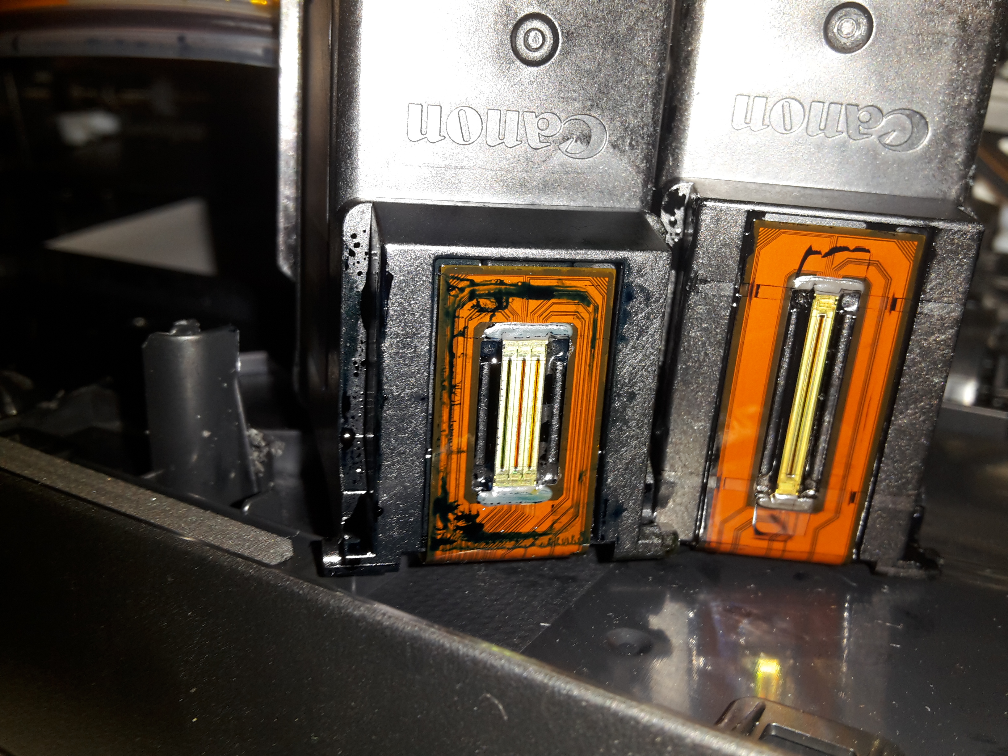

Почистил сопла влажной солфеткой, результат тот же что и в прикрепленном файле шапки поста.
Прикрепил пару полезных фоток
Про отток чернил я знаю, обычно у меня 4см-7см воздуха. но я посчитал что синяя краска закончилась вот и подтягивал ее.. и не помогло

Это разные дюзы.

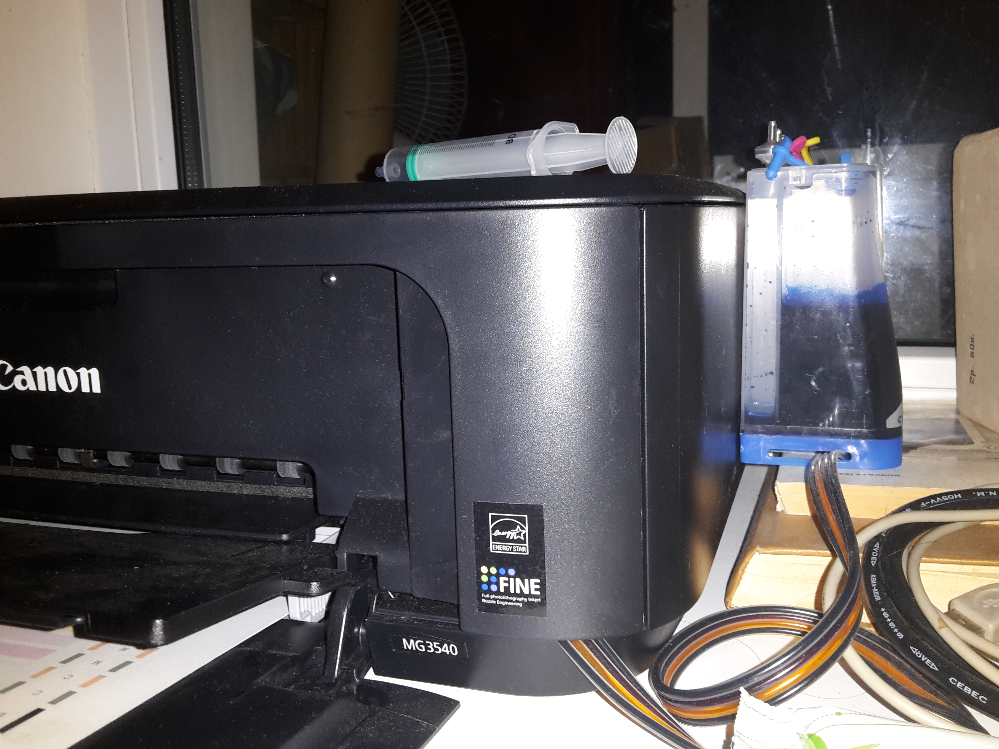

А почему у Вас доноры так высоко? Всегда так были? Для кэнонов это не подходящий прием.
Тем более, что у окна. Там батарея есть?
Не пробовали опустить доноры на стол? Могут банально у Вас голубые дюзы заплывать чернилами.
Мы никогда не поднимаем доноры на кэнонах.
