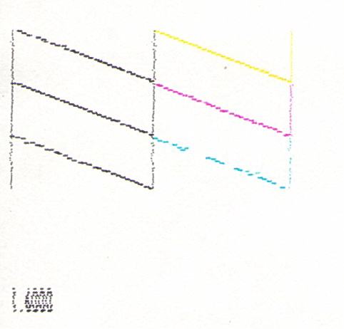

Здравствуйте, господа хорошие.
Возможно похожее уже было на форуме, каюсь, не нашел. Надо сказать ответы на очень многие вопросы я находил на этом форуме самостоятельно. По принтерам это просто Клондайк. Благодаря форуму перевел два офисных принтера с пигмента на водорастворимые чернила, и разруливал всякую мелочь.
Принтер, о коем идет речь, Epson TX106, точнее МФУ, капсульная СНПЧ Ресеттерс. Мы с коллегой купили его полу-убитый с рук для работы (графики, диаграммы, и пр.). Пару лет проблем не было, иногда полосил желтый. Но в сентябре сего года, мы оба ушли в отпуск одновременно, вернувшись обнаружили что принтер не печатает вообще.
После 3-4 бутербродов с промывкой, запечатали все цвета кроме желтого. Вообще ноль.
Что проделано:
1. с капсул снял капилляры с заглушками, залили промывку;
2. под головку бутерброд.
Пара- тройка бутербродов - прокачка. После второго цикла из желтой капсулы промывка стала уходить. Собрал, заправил систему, прокачал. Глянул тест дюз, и глаза на лоб полезли.
Может кто сталкивался с подобным, буду очень признателен за советы\подсказки.
Итак:
МФУ Epson TX106;
капсульная СНПЧ Ресеттерс;
чернила JetPrint (проблем не было, цветопредача не волнует);
промывка - Нашатырь+дистиллированная вода;
энкодерную ленту протер, вообще стараюсь держать аппарат в чистоте.
Скан теста дюз, образец печати текста прилагаю.
Забыл добавить, периодически делаю прочистки и тест в течение двух дней, картина стабильна.
Выручайте, друзья.
  • Прикрепленное изображение: img031.jpg
  • Прикрепленное изображение: img032.jpg
|    Сообщение #2 Отправлено 17 ноября 2015 - 15:00   Nikolai67
Промывали пигмент водой?
|    Сообщение #3 Отправлено 17 ноября 2015 - 17:48   faraon59
Нет, конечно же. Синий Мр. мускул, причем два, или уже три года назад. На водных все это время просто замечательно печатал. И вот...
|    Сообщение #4 Отправлено 17 ноября 2015 - 21:13   Anbel
Сливаем бодягу, заправляеи ММ в доноры, через принтхелп делаем прокачку чернил, если не хотите ПГ снимать.
|    Сообщение #5 Отправлено 18 ноября 2015 - 07:01   faraon59
Сливаем бодягу
Какую бодягу? От пигмента ПГ отмыта ТРИ года назад, именно ММ, ТРИ года принтер печатал отличнейшим образом. Зачем сейчас то ММ, если уже ТРИ года принтер заправляется водорастворимыми чернилами?
|    Сообщение #6 Отправлено 18 ноября 2015 - 08:58   combain
faraon59, похоже вам придется менять ПГ http://vce-o-printer...-tx119-s22.html
Это единственный выход .
Или очень долго и безрезультатно промывать ПГ .
|    Сообщение #7 Отправлено 18 ноября 2015 - 09:03   faraon59
Да уж... утешили, так утешили((( От чего же она могла погибнуть? Промывал без насилия...
|    Сообщение #8 Отправлено 18 ноября 2015 - 09:15   combain
faraon59,
Да живая она , просто под конец забита .
А вот лучше с насилием .
Эти ПГ живучие , промываться обильным дождиком и обратным отсосом со спец промывкой .
Вариант замены ПГ идет как на крайней случай .
Хотя если вы посчитайте расходы на промывку , шприцы итд ... То окажется , что 2800 руб за новую ПГ ещё не очень много и дорого :rolleyes:
|    Сообщение #9 Отправлено 18 ноября 2015 - 09:26   Anbel
faraon59, у вас ПГ забита и при том косоструй, то что вы кадато чем то мыли ПГ, сейчас уже не актуально, Вам снова нужно мыть ПГ. Так что делайте то, что я вам говорю.
|    Сообщение #10 Отправлено 18 ноября 2015 - 10:25   faraon59
Спасибо всем откликнувшимся, буду еще промывать, в т.ч. и обратным отсосом
|    Сообщение #11 Отправлено 19 ноября 2015 - 10:12   faraon59
Вернусь к своим баранам :smile:
Снял я головку из каретки, шприцем аккуратно, но настойчиво продавил промывку (через прослойку воздуха) по очереди через все штуцера. Ровного дождика не увидел, увы, и пропуски. Сейчас промываю 10% аммиаком. Посоветуйте пожалуйста более эффективную промывку, или сделать более крепкий раствор аммиака? Греть?

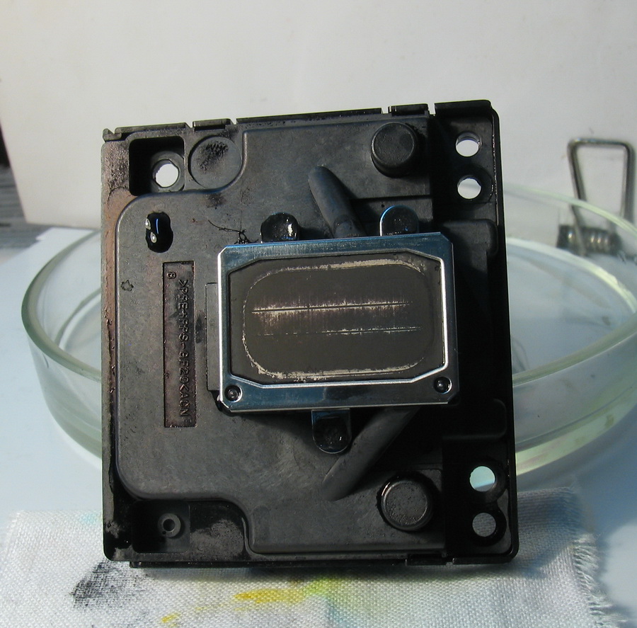

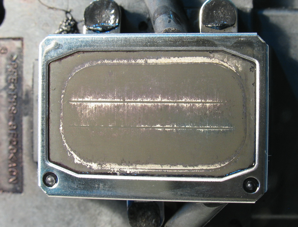

|    Сообщение #13 Отправлено 24 ноября 2015 - 12:11   faraon59
Здравствуйте. Прошла почти неделя.
По совету WWM продолжил отмачивание головки покупной промывкой. Сейчас из черных и желтых дюз дождик ровный, ну на мой взгляд, но хотел бы спросить не об этом. Я сделал фото пластины с дюзами. Это нормально, что она будто рашпилем потертая?
  • Прикрепленное изображение: 2.JPG
  • Прикрепленное изображение: 1.JPG
|    Сообщение #14 Отправлено 24 ноября 2015 - 12:50   pepsiman
faraon59,
думаю каюк ПГ, такого быть не должно, ПГ терлась об бумагу. Вроде кто то на форуме писал, что для шлифовки пластины использует изопропиловый спирт в чистом виде
|    Сообщение #15 Отправлено 24 ноября 2015 - 13:42   faraon59
Просмотр сообщенияpepsiman сказал:
думаю каюк ПГ
Прискорбно, если так.
|    Сообщение #16 Отправлено 24 ноября 2015 - 17:05   Anbel
faraon59, у вас нарушено напыление плпстины ПГ, менять однозначно иначе подсос.
|    Сообщение #17 Отправлено 24 ноября 2015 - 19:56   faraon59
Не очень понятно, каким образом это напыление могло стереться. Бумага скорее терлась бы о рамку, расположенной вокруг дюзоаой пластины...
|    Сообщение #18 Отправлено 24 ноября 2015 - 21:11   potroshitel
Не так уж все и печально. Эти потертости скорее всего от грязного ракеля, возможно еще со времен работы на пигменте. Потертое покрытие по периметру капы выглядит неприятно, но не смертельно. Встречал много голов с подобными разрушениями покрытия, которые замечательно работали. Было бы плохо, если бы было повреждено покрытие в углублениях вокруг дюз - могли бы собираться капли в канавках, вызывая хаотичное пропадание дюз и капли на бумаге.
Головки довольно прочные и трудноубиваемые. Не смог оживить только две, одну после 3 лет засушивания с неизвестным пигментом, вторую по дурости убил просроченным на 4 года пигментом Ink-mate EIM-082.
|    Сообщение #19 Отправлено 24 ноября 2015 - 21:13   Anbel
faraon59, дубовая капа
|    Сообщение #20 Отправлено 25 ноября 2015 - 03:19   pepsiman
Просмотр сообщенияpotroshitel сказал:
эти одноклеточные, с магазина то не всегда печатают
