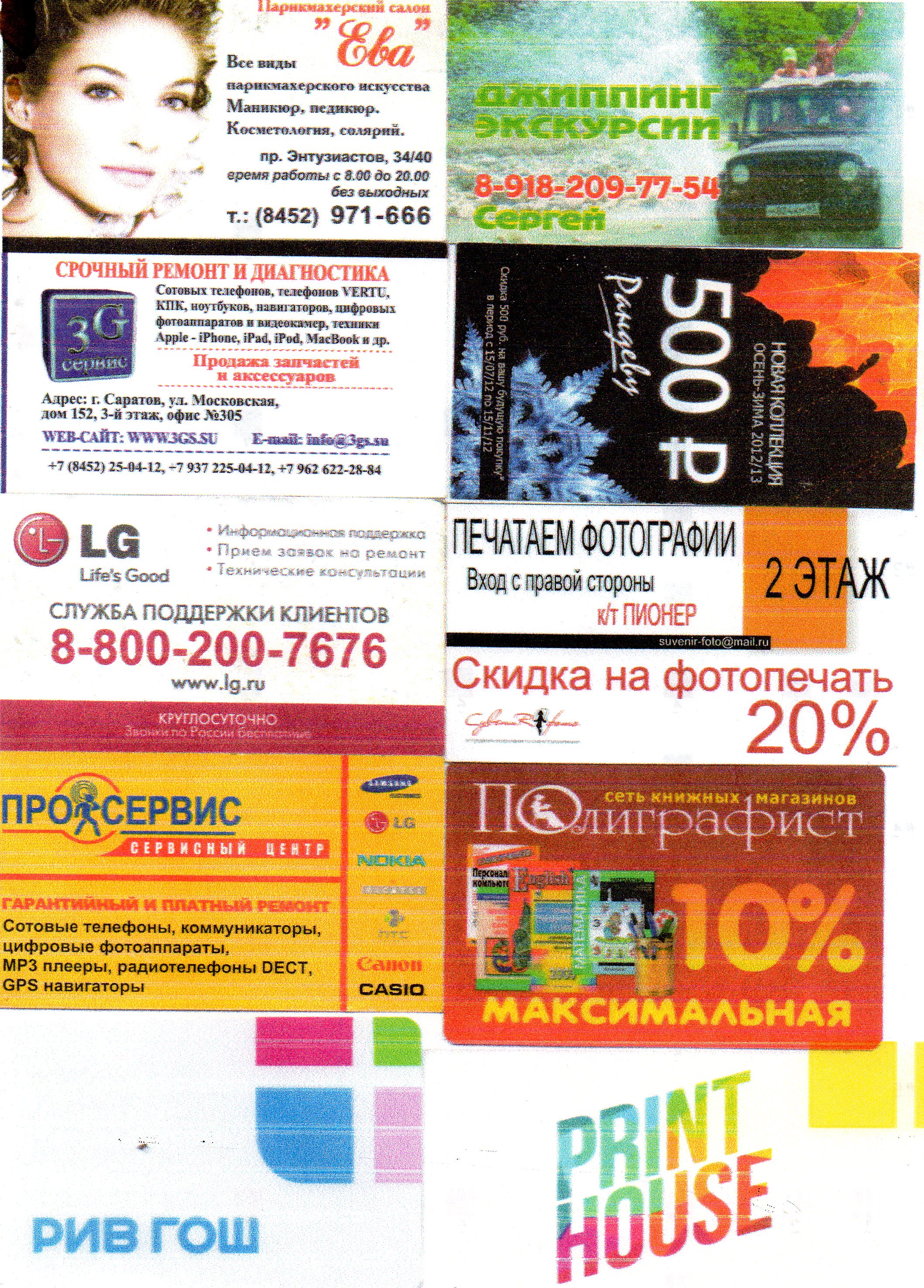

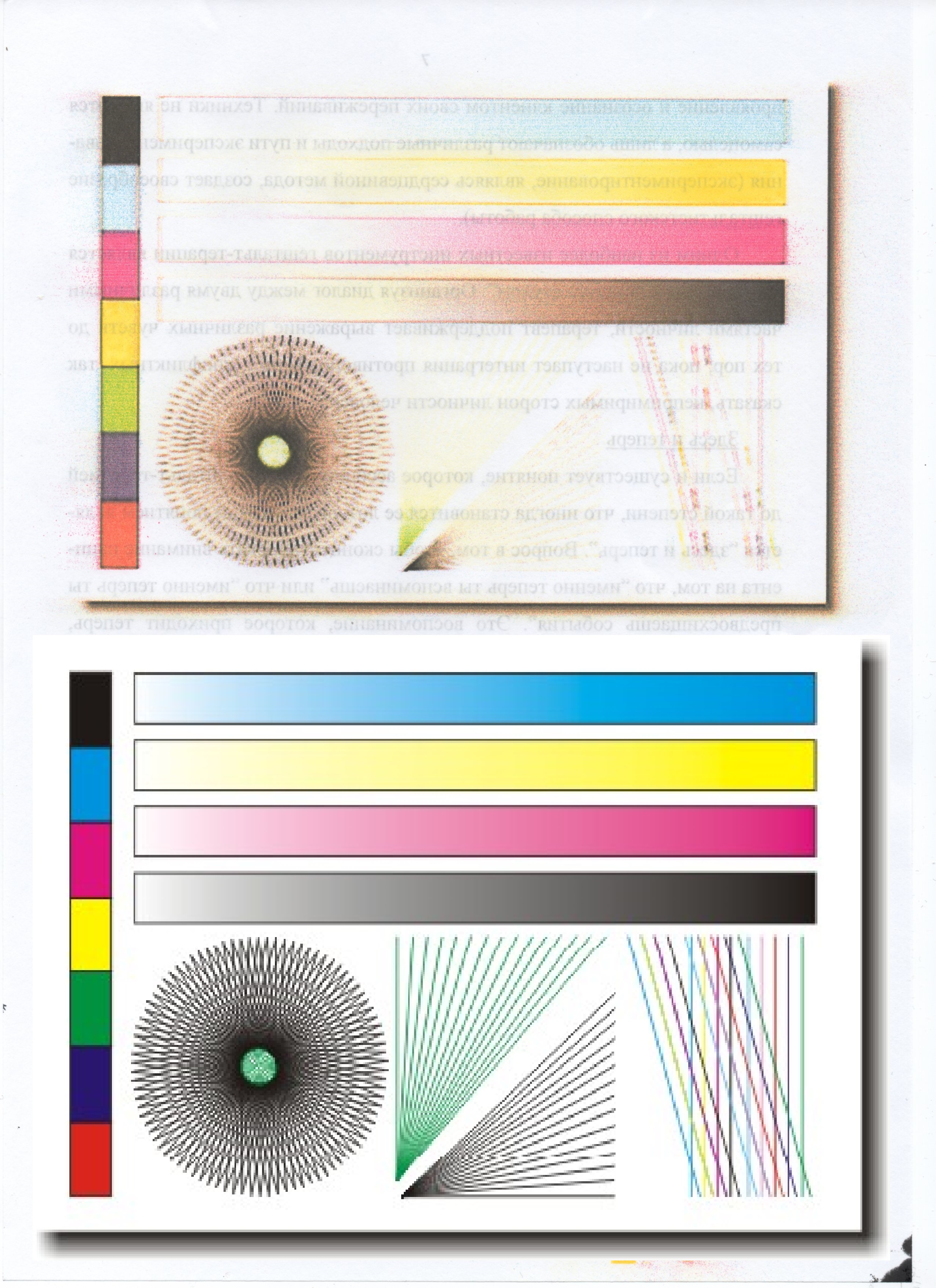

Здравствуйте! Принтеру год. Все печатал хорошо, но вдруг при распечатывании картинки вместо синего цвета напечатал желтым. С тех пор я чего только не перепробывала: и головку прочищала много раз, и калибровку, и ничего не помогает. Изображения каждый раз по-разному плохо печатаются: то синим не печатает, то размазывает картинку, то черный цвет раскладывает на составляющие, то полосит. Текст печатает хорошо. При чем, если делать ксерокопию (без участия компьютера), получается все хорошо, и в цвете, и черно-белым. Краска есть в достаточном количестве. Прикрепленное изображение: img004.jpg- здесь внизу оригинал, наверху результат печати
Помогите, пожалуйста, как все починить?

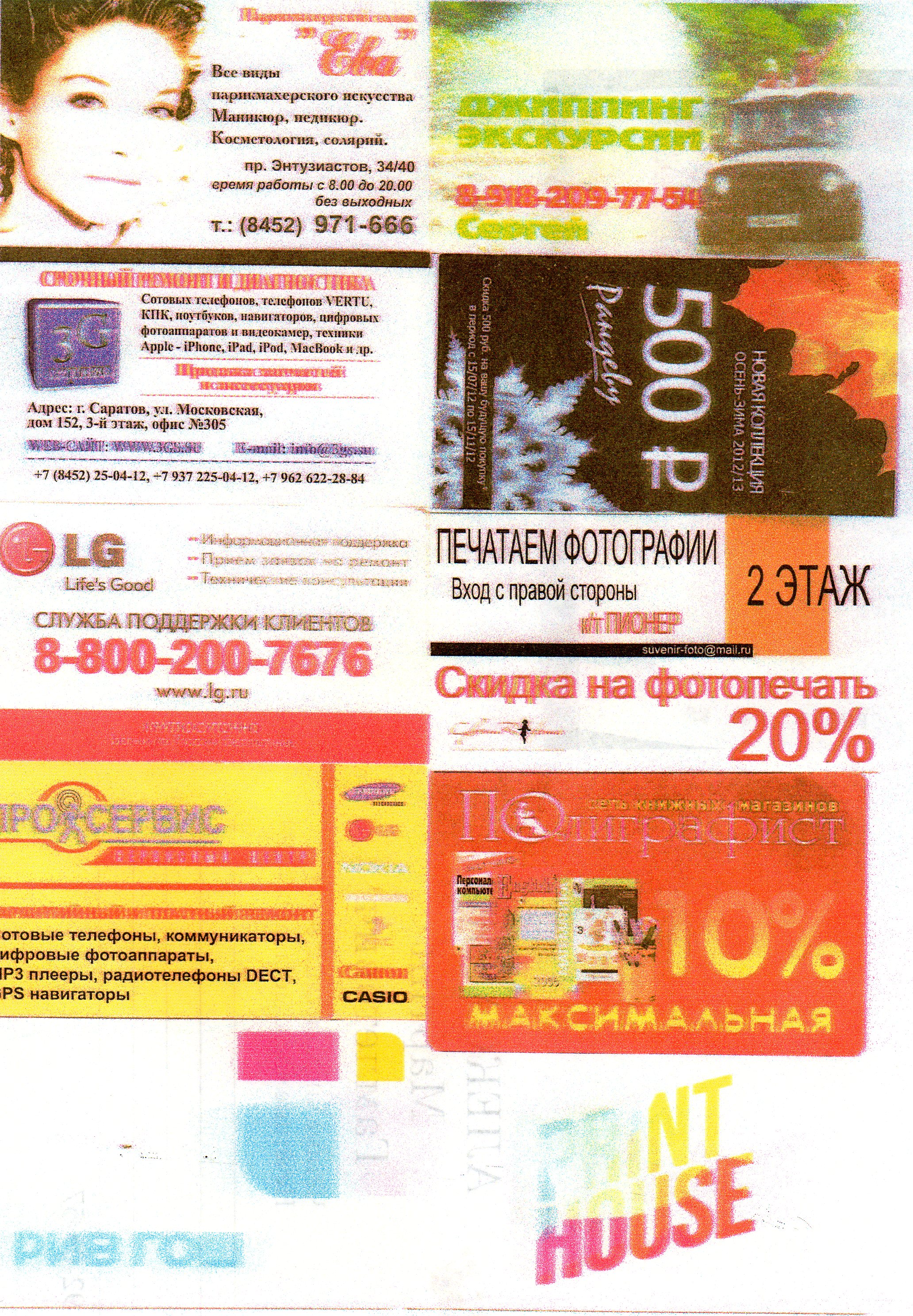

Чернила оригинальные, покупались вместе с принтером, еще не закончились, чтобы их менять. Обратите внимание: при ксерокопировании - печатает хорошо. Дело, наверное, в чем-то другом
Прикрепленное изображение: img005.jpg - При ксерокопировании
Прикрепленное изображение: img006.jpg - При распечатывании с компьютера после предварительного сканирования

|    Сообщение #8 Отправлено 17 ноября 2015 - 09:15   WWM
Просмотр сообщенияkrasavitca сказал:
Какой кошмар. Это для Вас хорошо? :shok:
Давайте выкладывайте все по порядку.
У Вас принтер еще на стартовых оригинальных картриджах Epson? А какой тест дюз? Покажите.
На простой бумаге, надо понимать. А настройки печати этого кошмара какие?
Картриджи или чернила? Не понятно.
Можно, конечно, предположить, что речь идет об СНПЧ с чернилами инксистем, а не "оригинальных чернилах".

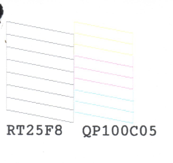

Прикрепленное изображение: img008.jpg тест дюз
|    Сообщение #13 Отправлено 17 ноября 2015 - 21:08   WWM
Если Вы за год еще не использовали первую заправку доноров, то срочно поменяйте чернила на свежие. Эти уже не могут называться чернилами. Они уже загустели и стали похожи на краску, не могут уже нормально выполнять свои функциональные обязанности в принтере. :rolleyes:
Хорошо, что дюзы пока все на месте вроде бы.
|    Сообщение #14 Отправлено 17 ноября 2015 - 21:42   krasavitca
Это поменяем, но как сейчас сделать, чтобы хорошо печатал? Чем объяснить отличия при ксерокопировании и распечатывании?
|    Сообщение #15 Отправлено 17 ноября 2015 - 21:50   WWM
как сейчас сделать,
Можно попробовать печатать медленнее, т.е. в настройках выбрать более высокое качество.
Именно скоростью печати!
Вы поймите, что это уже не чернила, а вязкая (для принтера) краска, которая не успевает поступать на печать. Отопление включили и процесс испарения растворителей дошел до критической точки. Теперь надо не мучить принтер, а накормить его свежей едой (т.е. чернилами). И если Вы и далее будете печатать мало, то не наливайте полные доноры.
