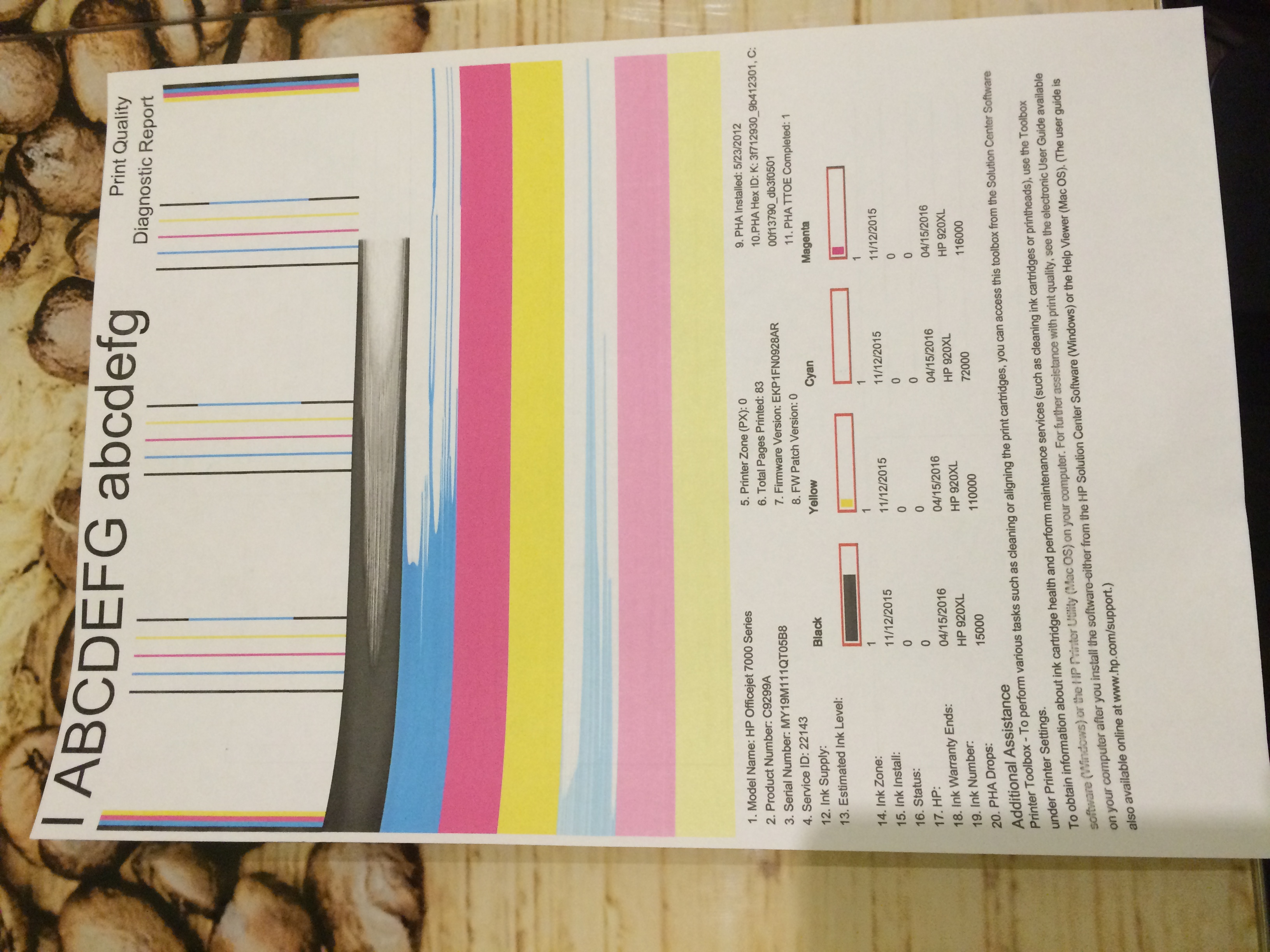

Господа, столкнулся с проблемой, принтер HP OfficeJet 7000 с картриджем 920. Принтер простоял 3 года без работы, и тут я решил на нем попечатать, пошел купил на рынке чернила OCP и промывку Cleaning Solutions.
По рекомендации продавца снял печ. головку и поставил на ночь ее в блюдце с промывкой, а также закапал в дырки (хз как они называются) каждого цвета ПГ.
В итоге 500 раз прочищал в средствами принтера, и постоянно вываливаются косяки
Страницу диагностики приложил на картинке Прикрепленное изображение: Фото 16.11.15, 21 54 27.jpg, синий цвет начинается хорошо а кончается плохо) с черным тоже плохо...
Подскажите пожалуйста, че я делаю не так?)

Только одно - бросаете принтер засыхать на три года.
Теперь надо не 500 раз чистить засохшую ПГ, а один, но долго и терпеливо.
А лучше купить новую и не морочить себе голову.
А еще лучше - новый принтер. Но не НР.

Долго и терпеливо = в блюдце с промывкой?

Спасибо, про такие полосы в конце было сказано, её пойму только что)
|    Сообщение #6 Отправлено 17 ноября 2015 - 06:21   Alex Fox
Голова чистая практически. А вот губка в картриджах нуждается в промывке.
Промойте сначала картриджи, потом издевайтесь над головкой.
