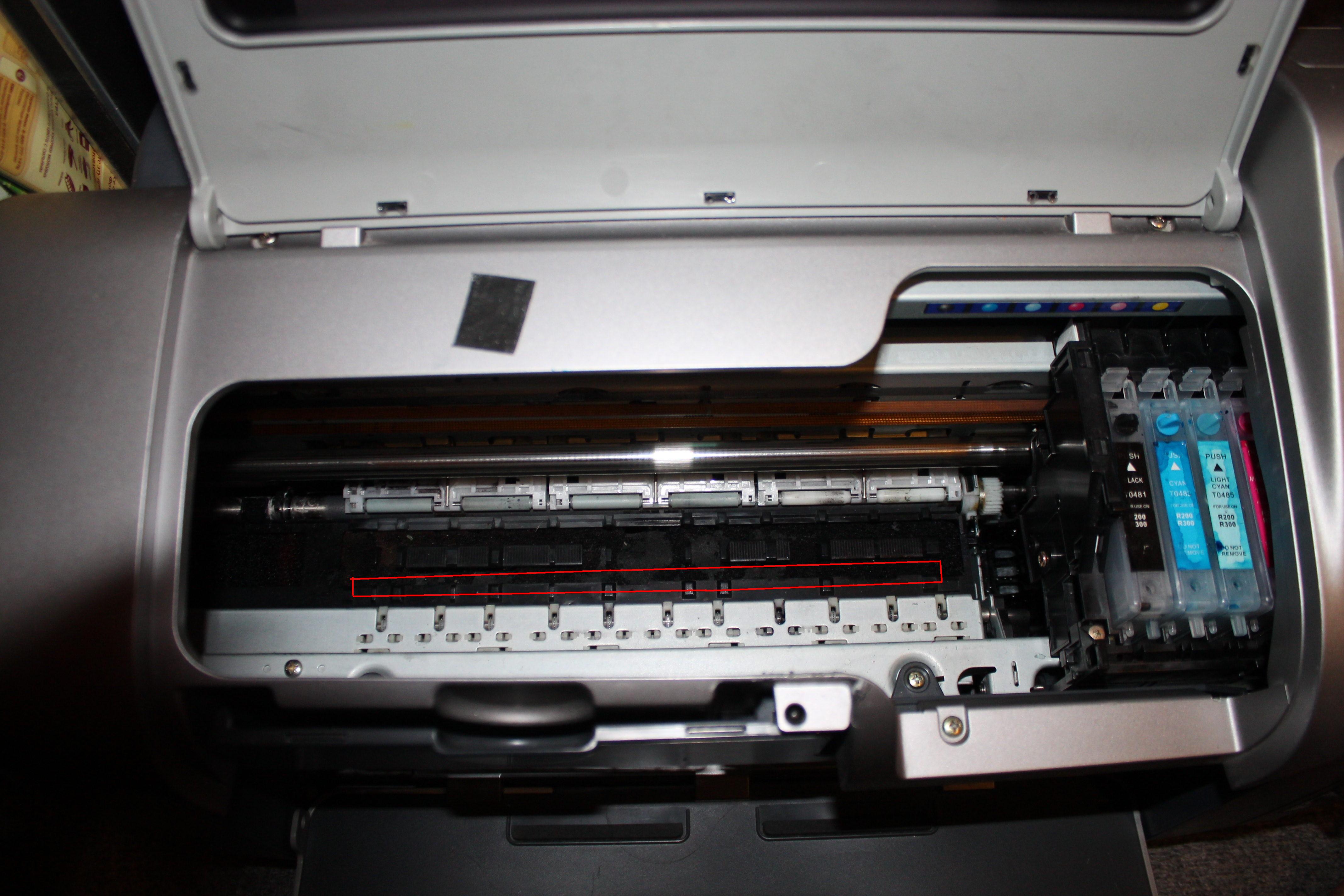

Суть в чем купил принтер б\у Epson r300, при покупке проверил печатал, принес домой печатал (тест дюз, картинку), через
время приобрел чернила и тут начались проблемы.

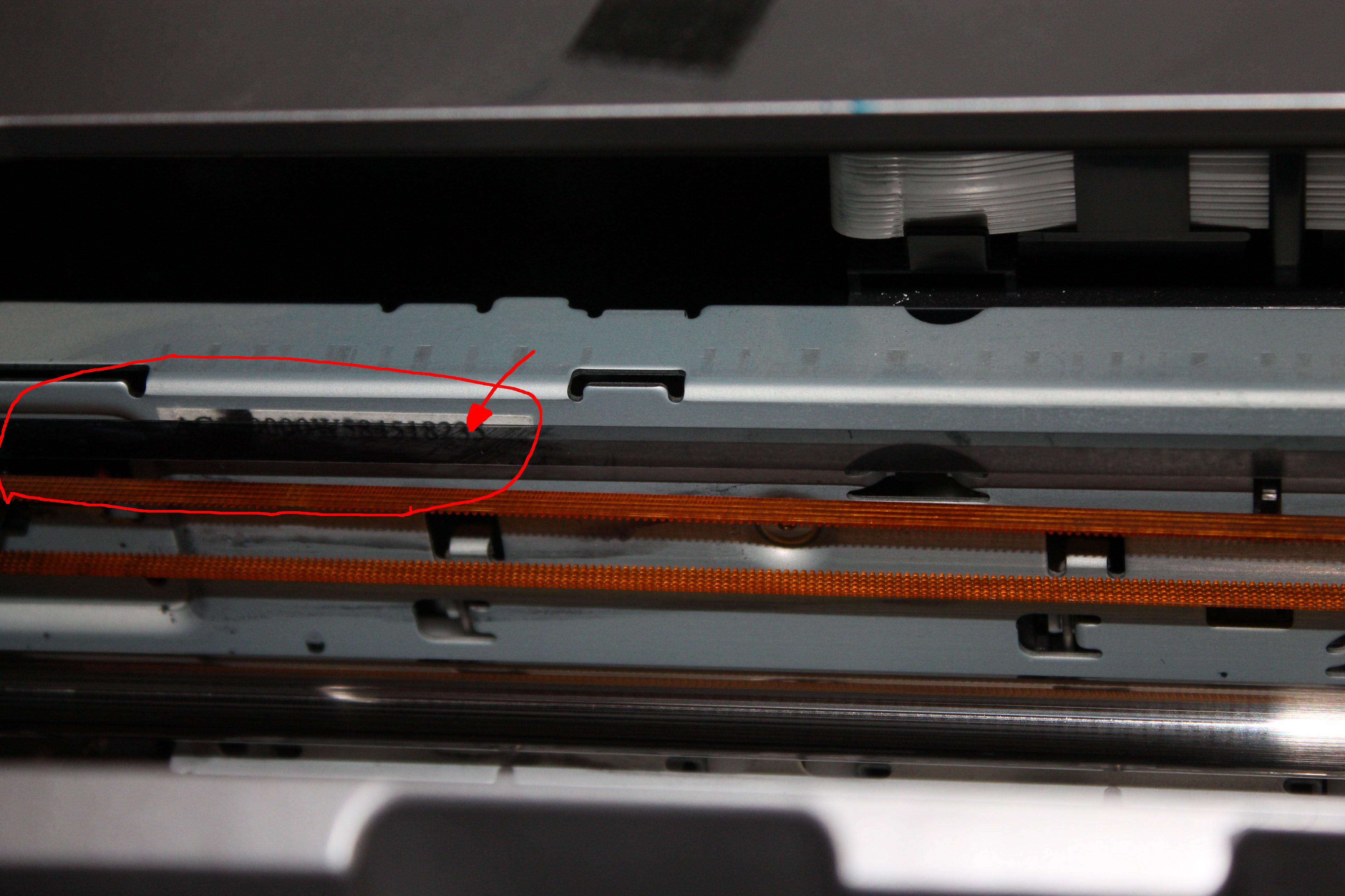

При печати с компа забирает бумагу, доходит она до места где начинает печатать
Прикрепленное изображение: IMG_0412.jpg
и все ошибка замятия бумаги.

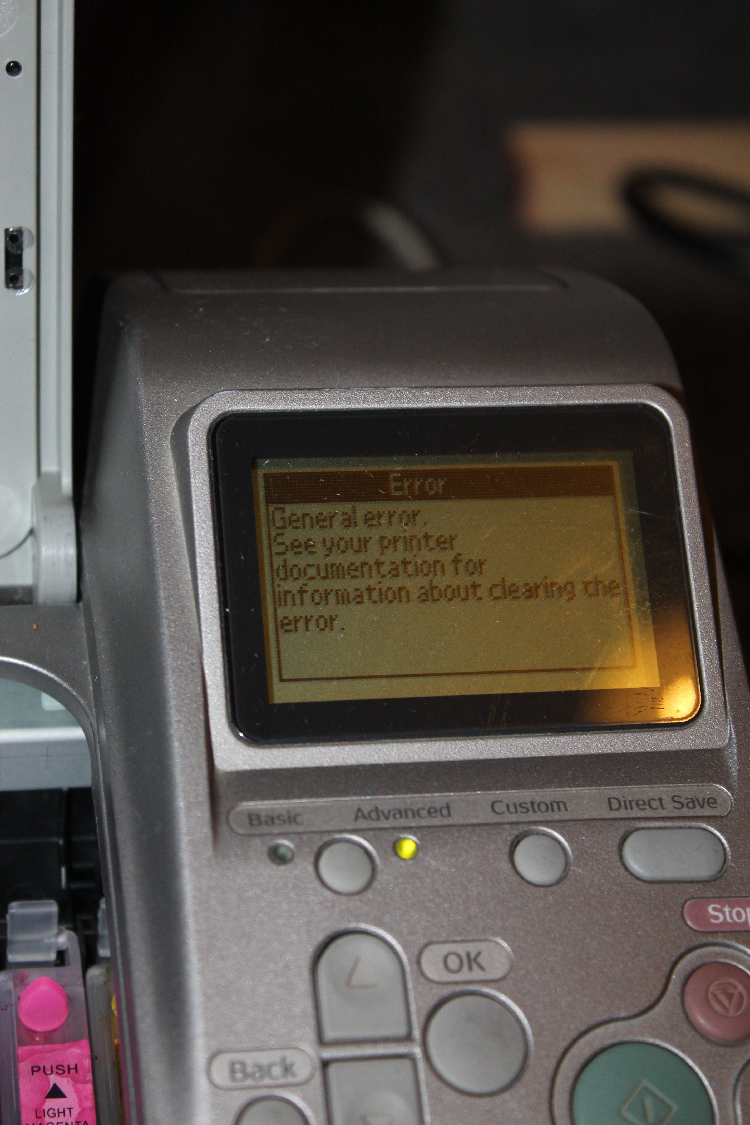

Если же выбираю печать тест дюз все печатает без проблем. А после ошибки с бумагой вообще выдает " General eror"
Прикрепленное изображение: IMG_0410.jpg.

Вот эта лента может быть причиной она слегка в чернилах?
Прикрепленное изображение: IMG_0411.jpg
|    Сообщение #2 Отправлено 15 ноября 2015 - 18:25   potroshitel
глаз (PW-sensor) под кареткой надо почистить.
|    Сообщение #3 Отправлено 15 ноября 2015 - 18:42   vapppe
А это только снимать каретку, по другому ни как да?
Просмотр сообщенияpotroshitel сказал:
Глаз (PW-sensor) под кареткой надо почистить.
А то что лента прозрачная выпачкана в чернила, это не чего страшного?
|    Сообщение #4 Отправлено 15 ноября 2015 - 19:02   potroshitel
Просмотр сообщенияvapppe сказал:
Можно попробовать на проволоку намотать ватку и протереть.
Если не лень разбирать, то до глаза можно добраться сняв парковку.
По фото трудно понять степень загрязнения. Если бы метки не читались на большом участке, то принтер при включении вообще не прошел бы инициализацию, выпал бы в ошибку. Если не читаются небольшие участки и принтер нормально включается, то на напечатанном изображении были бы непропечатанные полосы вдоль движения бумаги.

Вот через раз включается, а так при включении выдает ошибку "General eror", я так понимаю что эта ошибка могла быть не только из-за сенсора на каретке?правильно я предполагаю?

|    Сообщение #7 Отправлено 14 января 2016 - 16:47   Mikhail2623
Следующая тема будет: не включается!11
Возможно ещё не поздно пишу )
Снимаем ПГ и каретку, шлейфы протираем спиртиком и всё тщательно сушим )
