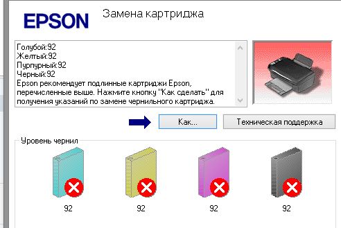

Принтер: epson cx4300; Блок картриджей с91/t26-2

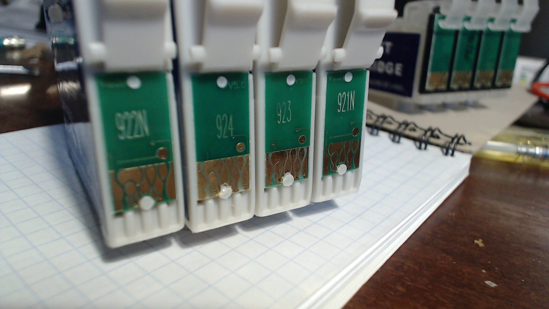

Сначала определялись все нормально. Заливал в них промывку, делал очистку головы, все было нормально, обнулял памперс через сервис прогу. В итоге я очистил печатающую головку хорошо и теперь ставлю эти же картриджи, а принтер пишет, что их нужно заменить. Уже нажимал на эту кнопку по 10 секунд и сниал блок с контактами проверял контакт- все идеально становиться и держиться. Но картриджи не хочет принимать пишет что используйте подленные. У меня два принтера cx4300 и оба так пишут на эти снпч картриджи !
Помогите пожалуйста, можно ли их оживить как то ?

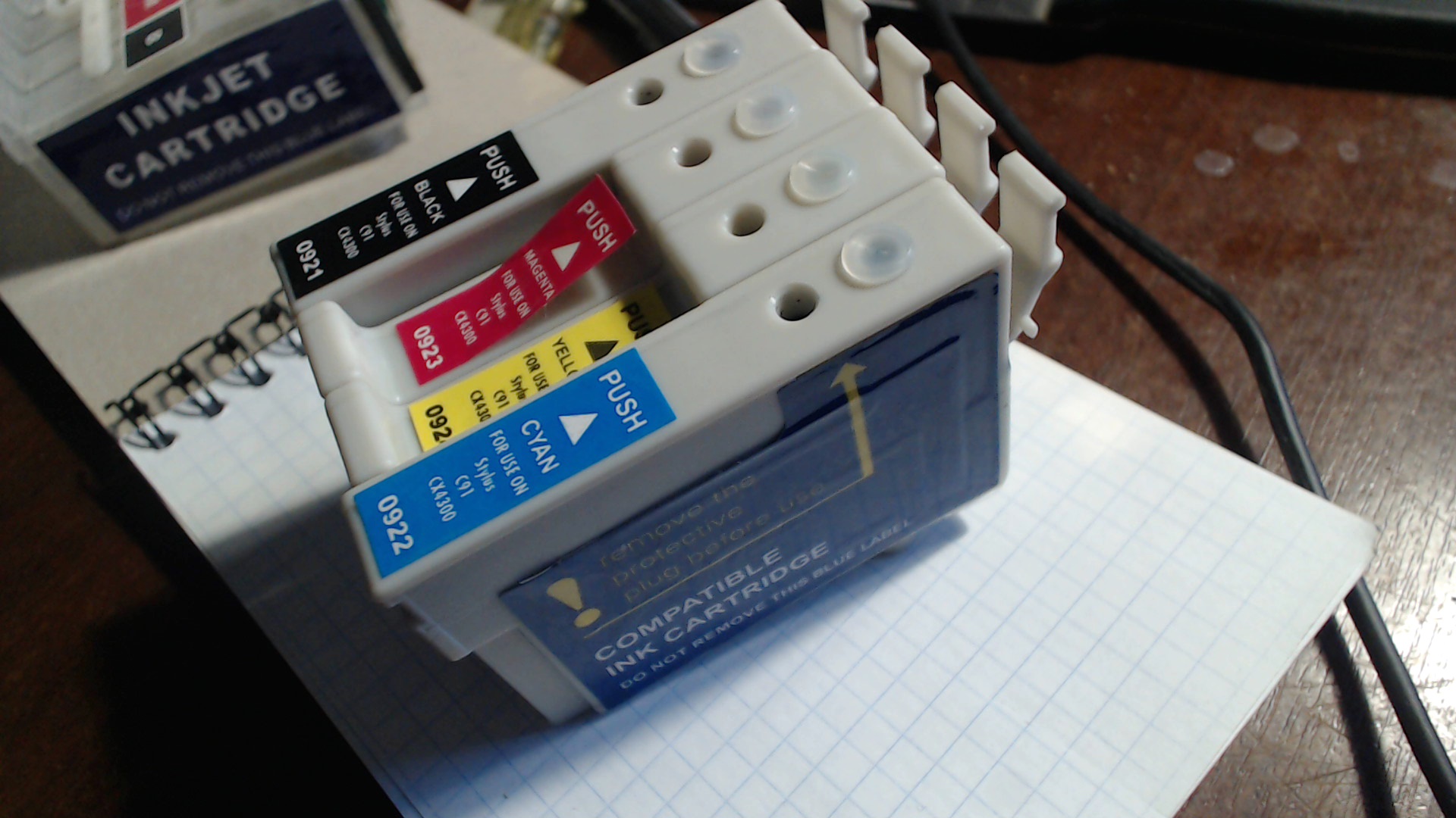

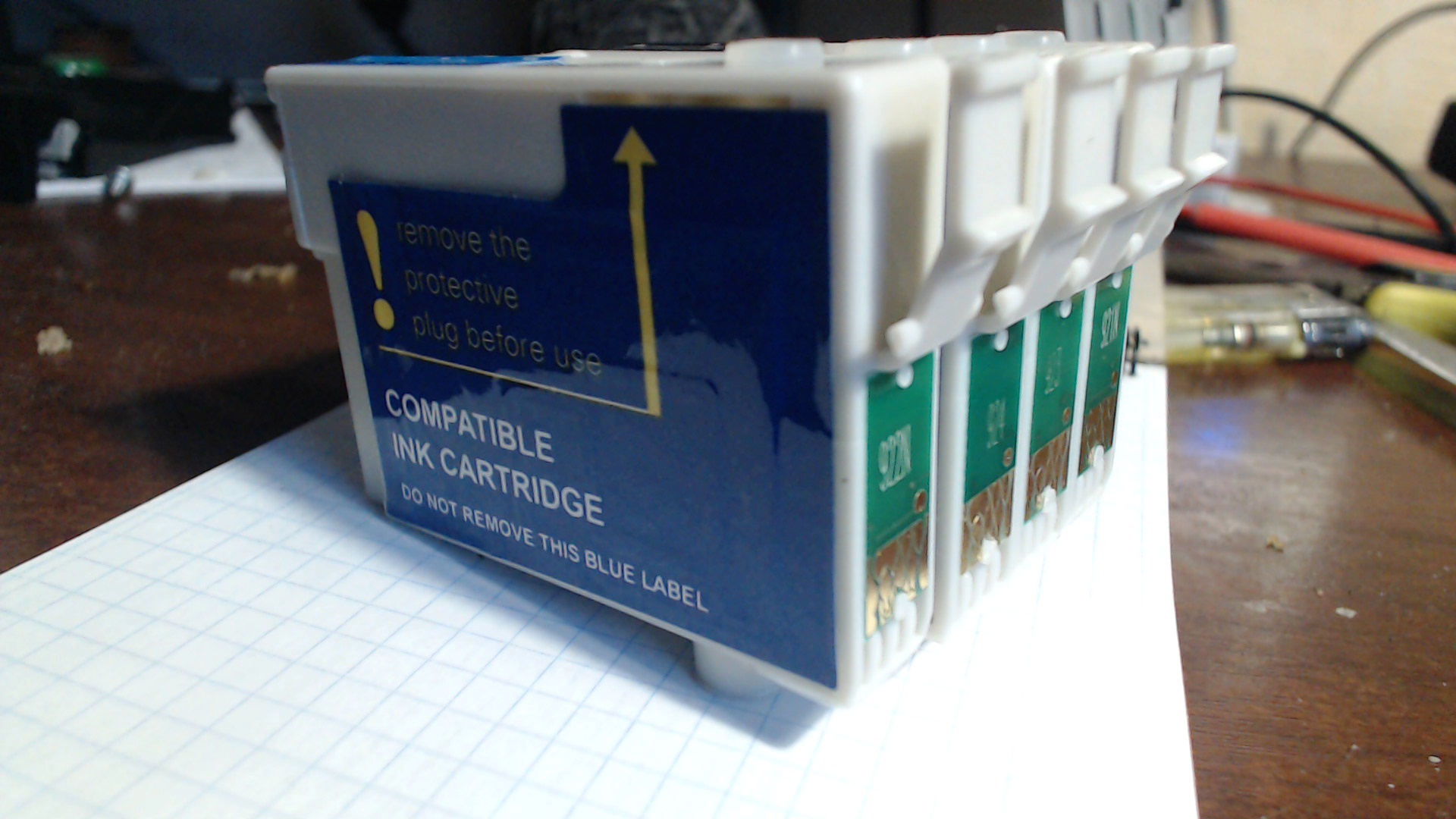

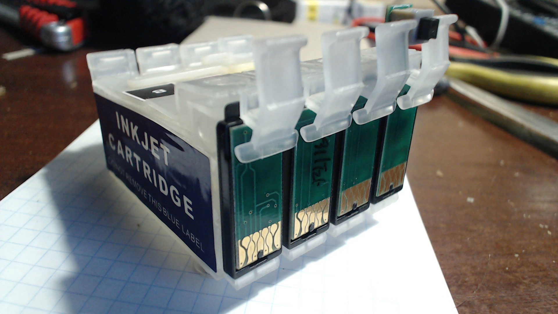

Ещё есть картриджы не известного происхождения последние 3 фотки, они тоже не определяются:

Второе проясните момент: померли чипы или принтер. Например поставьте "рабочие" картриджи со второго принтера, принтер исправен?
Если принтер исправен, это есть хорошо!!
Чиповую планку снимаем с картриджей, аккуратно снимаем плату чипов из корпуса отрезав "шляпки" заклёпок, берём спирт и тонким слоем) протираем с обеих сторон, сушим феном около 70 градусов, осматриваем элементы, если ничего "криминального" не видно собираем всё как и было', пробуем, не запустилось? заказываем новую снпч/пзк или планку чипов. Починить планку можно, но проанализировав объём телодвижений пришёл к мысли, проще купить новый комплект.
