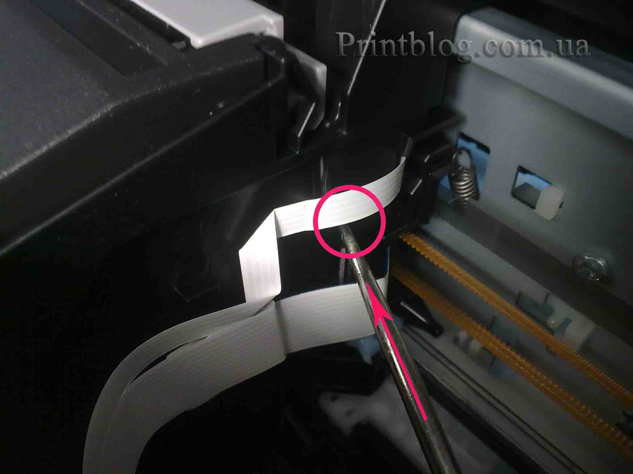

Вытянул шлейф, не знаю как обратно вставить(((
  • Прикрепленное изображение: Как-снять-печатающую-головку-с-Epson-SX420SX425SX430_9.jpg

Если жёсткая плёнка не оторвалась, то просто вставляется, но туго. Я смазываю немного шлейф с контактами с двух сторон силиконовым маслом или WD-40 и вставляю. Не удобно и тесно подбираться к разъёму, поэтому очень аккуратно, потому что можно погнуть шлейф в ненужном месте или оторвать контакты на нём.
