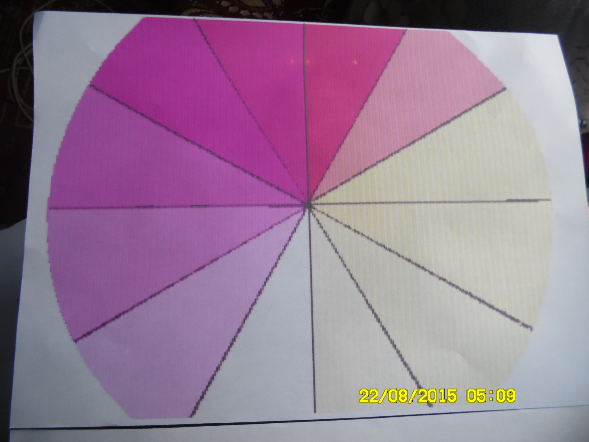

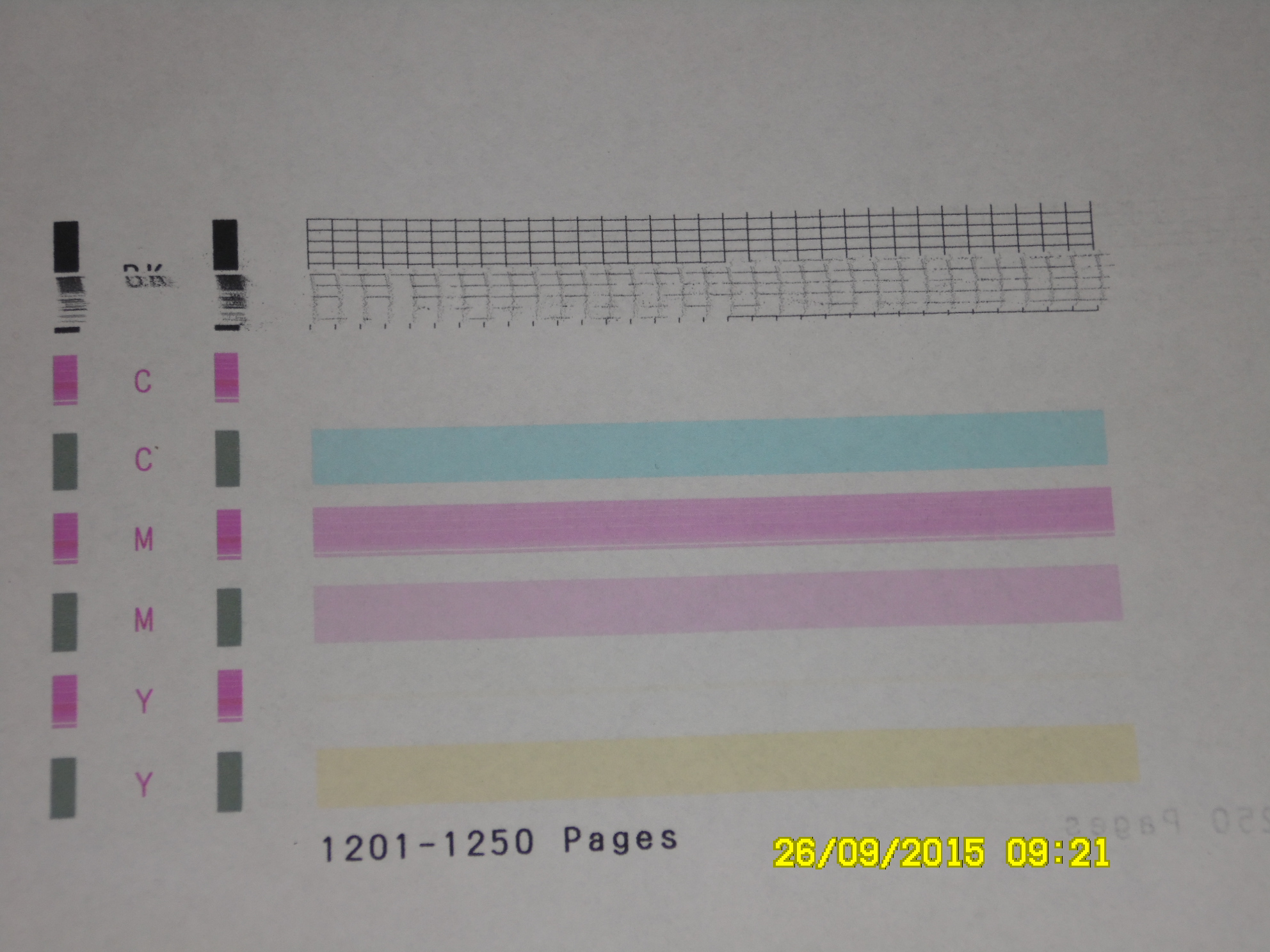

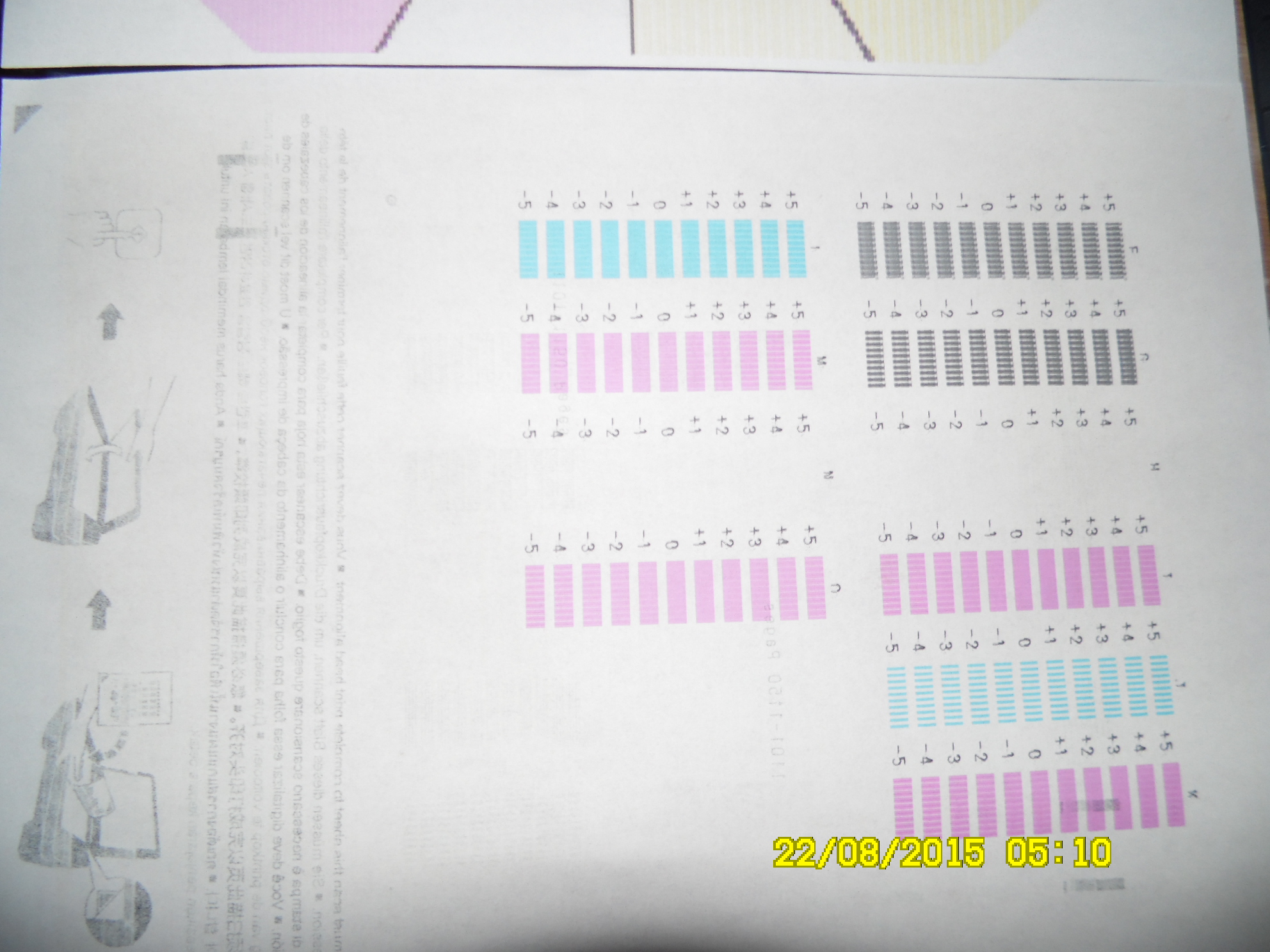

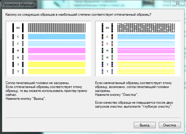

Здравствуйте! Кто может помочь? Поставил СНПЧ, печатало все норамально, но потом начало на пробном листочке не допечатывать голубенький и желтенький цвета... Разбирал, места соединения с картриджем залил силиконом сверху чтобы воздух не проходил, прокачивал головки(хотя засохнуть им было некогда), уровень в СНПЧ соблюдается... Что не так? синий цвет ведь печатает при выравнивании головки. После очистки и глубокой очистки ситуация та же:(
  • Прикрепленное изображение: 1копия.jpg
  • Прикрепленное изображение: B01F.JPG
  • Прикрепленное изображение: SAM_1488.JPG
  • Прикрепленное изображение: SAM_1502.JPG
  • Прикрепленное изображение: SAM_1490.JPG

Что за чернила у Вас? И все ли делали по инструкции? Ставили на новые картриджи или б/у? Дайте больше деталей, иначе пока не понятно - Вы просто залили чернила или прайминг тоже имел место?

Чернила у меня водорастворимые, подключал СБПЧ когда красок в картриджах было меньше половины(на тот момент это были новые картриджи, заводские), старался делать все по инструкции. Что такое прайминг? После установки СБПЧ сначала сиренивый цвет начал "выделываться"(но тут я за собой знал оплошность так-как при просверливании дыр в этом цвете она получилась больше других в диаметре, это примерно 0,01мм.), но эта проблема устранилась посредством силикона и все стало нормально печатать только цвета стали немного тускнее чем от заводской краски, ну ничё... Было еще такое: в начале после установки СБПЧ когда он постоял ночь к примеру то в месте простоя головки под ней наблюдалась витекшая краска которую приходилось промокать, но спустя 1-2недели выток краски прекратился и принтер стоял нормально... Вот еще одна деталь опят таки в начале после установки СБПЧ: когда после простоя распечатывал какую то картинку или пробный листок то были полосы но после распечатки по одному листу каждого цвета полосы исчезали и можно было нормально печатать... Простоял он у меня 0,5 года после установки СБПЧ, печатал, сканировал, печатал пробные листочки каждые 2недели а потом бац...и стало такое... Сегодня снимал картриджи и ставил их на салфетку с диситилированной водой по 10минут оба картриджа, 4 раза. Ничего не изменилось :rofl:

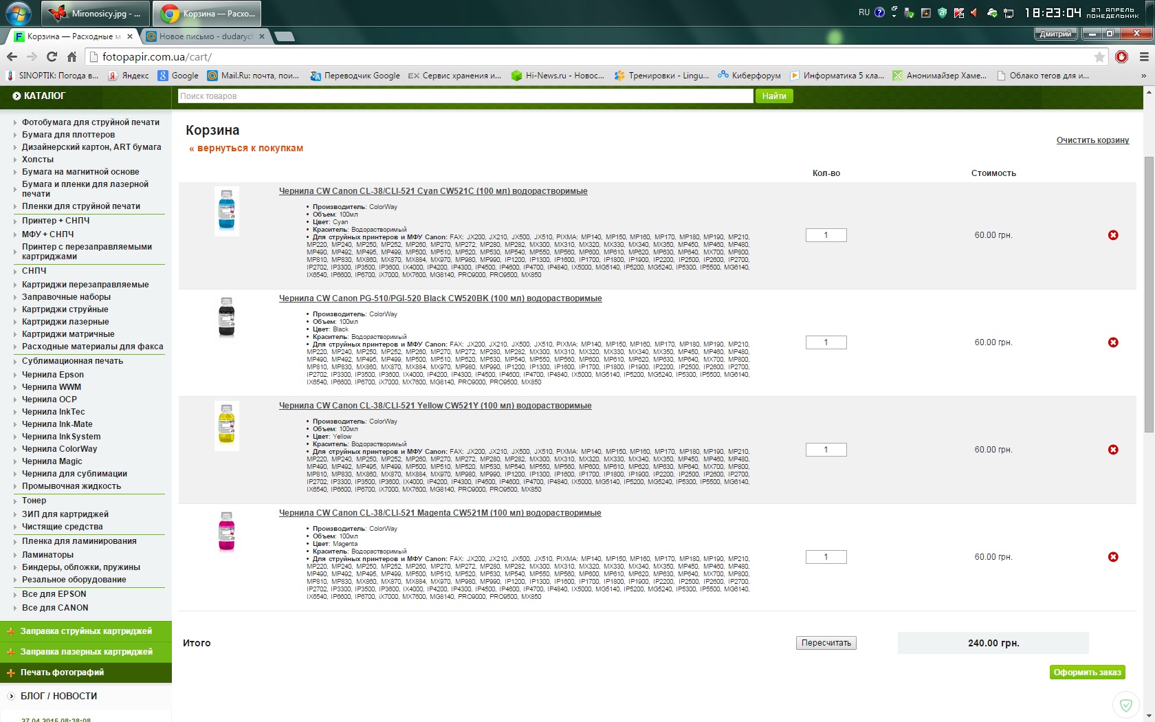

А конкретнее? Название, код, бренд, хоть что-нибудь.

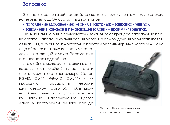

Вы ставили СНПЧ на полупустые картриджи, поэтому надо было заправить их и убедиться, что чернила поступают в дюзы ПГ, а затем цеплять все остальное (СНПЧ).
  • Прикрепленное изображение: Заправка и прайминг.png
Прилагаю картинку.
