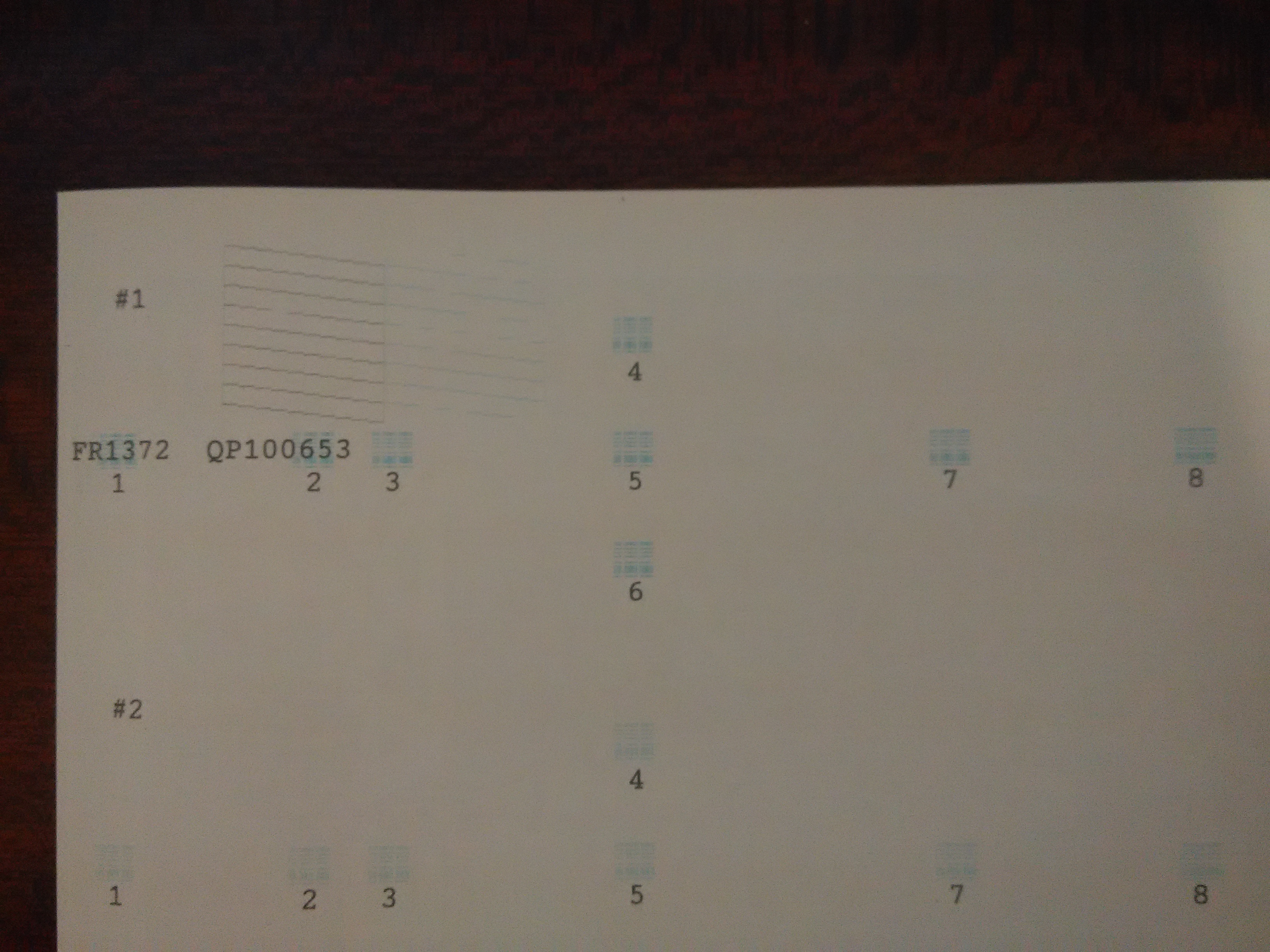

|    Сообщение #7 Отправлено 14 ноября 2015 - 14:15   zeebee
скриншот проверки дюз!.видно что каретка не двигалась в полном диапазоне!.далее тест калибровки-на всю ширину листа
  • Прикрепленное изображение: IMG_20151114_180951.jpg
|    Сообщение #8 Отправлено 14 ноября 2015 - 14:24   lap70
Просмотр сообщенияzeebee сказал:
Быть такого не может, у Вас просто больше половины цветов не печатают вообще, вот и кажется вам что принтер печатает пол листа.
|    Сообщение #9 Отправлено 14 ноября 2015 - 14:28   zeebee
.только что сделал "бутерброд"..чуть позже (буквально через минут 15)проведу еще раз тест проверки дюз!.если не ошибаюсь,то при первом тесте ПГ физически двигалась не во всю ширину листа
|    Сообщение #10 Отправлено 14 ноября 2015 - 14:41   lap70
zeebee, Имейте в виду, что ширина теста дюз не на весь лист.
|    Сообщение #11 Отправлено 14 января 2016 - 14:55   Pavel Sapa
она так и должна двигаться, так как печать в определенном месте идет во время теста.
